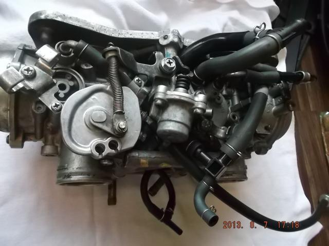

als ich meine wing heute starten wollte hatte ich während des warmlaufens sehr schnell eine riesige spritpfütze unter dem mopped. traurig traurig
also schnell mal die vergaser raus u. siehe da --leck gefunden lachen
der sprit floss aus dem viereckigen schwarzen kästchen ( siehe bilder) welches als verbindungsstück die beiden schläuche des rücklaufs mit einem überlaufschlauch verbindet

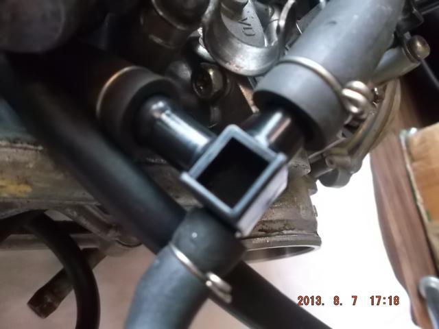

auf bild 2 erkennt man das bei dem verbindungsstück etwas fehlt , da das kästchen bestimmt nicht offen gehört.
nur was fehlt da?
ist da ein rückschlagventil drin welches nur bei zu starkem druck den sprit in den überlaufschlauch ablässt?
muss da evtl. ein weiterer schlauch dran? allerdings hab ich keinen übrig der dran könnte.
u. wie heißt das teil bzw. wo bekomm ich so was ?

da hängt ein schwimmer

Du mußt nach nix suchen war bei mir auch so. Bei dir hängt ein schwimmer

die schwimmer hatte ich auch schon in verdacht aber wenn ich den gaser leicht hin u. her schüttle kommt es mir so vor als ob sie frei beweglich sind.
ist das richtig so das dieses kästchen komplett offen ist?
sind nicht die dünneren schläuche (in bild 1 links unten , auf bild 2 links unten gerade noch zu sehen)die überläufe der schwimmerkammern?
ich dachte die dickeren schläuche regulieren einen evtl. überdruck der benzinpumpe u. geben dann per ventil den weg in den dickeren überlaufschlauch frei.

schwimmer war defekt abgelehnt
