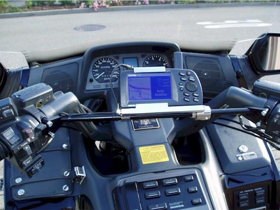

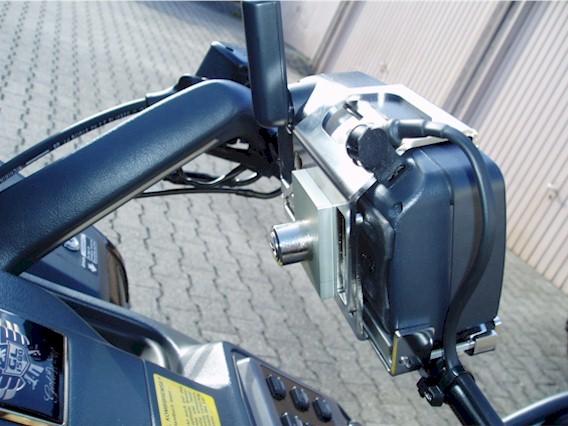

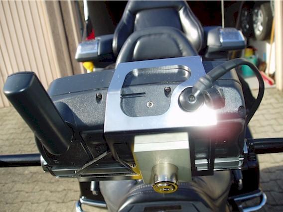

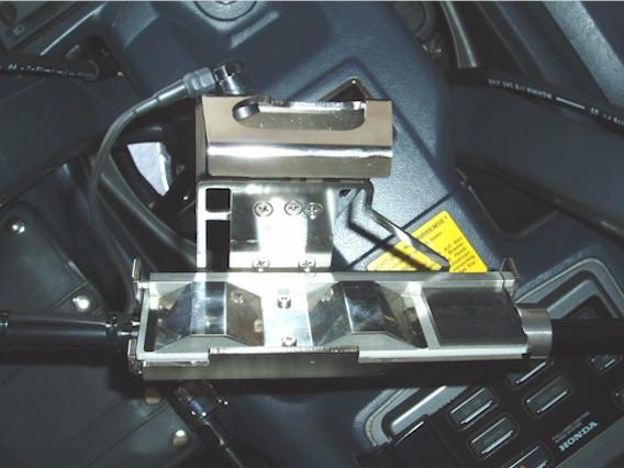

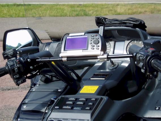

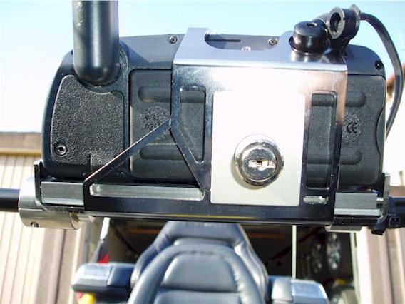

Hallo zusammen, hier einmal ein paar Bilder von meinem GPS-Anbau: Die leere Halterung für meinen Garmin von vorne Die leere Halterung für meinen Garmin. Hier sieht man deutlich die Federbleche Einmal über die Halterung quer gesehen Noch ein Bild von der linken Seite Die mit dem Garmin SP III gefüllte Halterung Blick von hinten auf das Schloss Die Halterung umfasst das Gerät und lässt alle Anschlüsse erreichbar Blick auf die massive Schlossplatte Der Garmin SP III in Betrieb (Die Hintergrundbeleuchtung wurde dunkler gestellt) Wer Interesse an einem Halter hat, meldet sich bitte bei mir. Grüße Karl-Heinz

lachen Sauber gemacht....Hut ab!
Muß ich für mein Navi auch noch machen....habe aber noch kein richtiges Konzept!
Habe das Medion MDPNA 150
Super Teil sag ich nur.
Mir schwebt ne Halterung in der Nähe des Zündschlosses vor...irgendwie da unter oder so....Grübel, Grübel......

Danke für Dein Lob. Ich habe auch erst mit dem Kunststoffteil am Zündschloss geliebäugelt, wollte aber keine Originalteile dafür verbohren. Außerdem habe ich das nun besser im Blickfeld des Cockpits.
