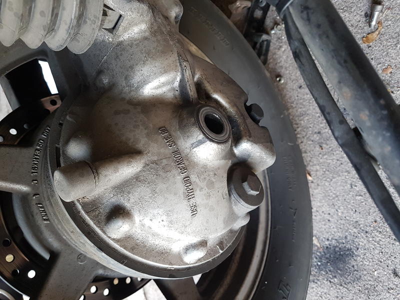

Schalldämpfer sind ab, Sattel is ab, Steckschlüssel is raus, Rad ist vom Antrieb ab. Bekommen es aber nicht raus weil die 4 Antriebs Bolzen im weg sind. Darum meine Frage den Kardinal abzubauen. Beim Versuch die Bremsscheibe abzubauen sind mir schon 2 Imbisse abgebrochen die sind extrem zu.

Die Antriebsbolzen ??? bleiben am Rad.
Du ziehst nur das Rad mit der Antriebsverzahnung aus dem Kardan nach links raus.

Die ist nackt. Aber die Antriebs Bolzen sind auf dem Kardan geblieben???

Ok, wenn die Bolzen noch halb im Rad hängen und eben noch das ganze Teil am Kardan, musst Du versuchen sie vom Kardan runter wieder in die Felge zu ziehen.
Auf der Rückseite der Platte wo die Bolzen drinn sitzen ist die Gegenverzahnung und die hängt eben in der Verzahnung der Kardanwelle fest.
Vielleicht das Rad nochmal komplett auf den Kardan zurückschieben und mit etwas hin und herruckeln versuchen das komplette Teil ( Also Rad und Bolzen ) vom Kardan zu lösen.
----- oder mach mal ein Foto. Nicht das es hier zu Missverständnissen kommt.

Hab also das Rad nochmal auf die Zapfen gesetzt und bisserl gerüttelt aber das löst sich nicht. Ist das noch wo befestigt? Im Buch ist nichts zu erkennen

Schieb das Rad wieder auf die Steckbolzen, die man auf deinem 1. Bild sehen kann. Soweit, dass du zwischen Rad und Kardan noch so gut 3 cm Luft hast.
Wenn Du mit einer Leuchte in Richtung Kardan in den Spalt rein leuchtest, erkennst du die Platte, in der die Bolzen verschraubt sind. Die ganze "Spinne" hat eine "eirige" Form (siehst Du auch im Handbuch).
Fahe mit einem Montiereisen (gekröpfte Seite) in den Spalt, hinter die PLatte und drücke die Platte vorsichtig vom Kardan weg. Darauf achten, den Staubschutzring auf dieser Seite des Kardan nicht beschädigen.
Dann wieder Rad um eine halbe Umdrehung drehen und wieder mit dem Montiereisen vorsichtig drücken. Das Ganze so oft wiederholen, bis sich die Platte ganz langsam in Richtung links auf das Rad zu bewegt. So lange dängeln, bis die Spinne wieder komplett auf dem Rad sitzt und die Bolzen wieder in den Rucksämpfern. Dann bekommst Du das Rad locker raus.
Hilfreich ist, vor der ganzen Tortour die Steckachse wieder einzufädeln. Dann rutscht dir das nicht immer hin und her.
Keine Bange, das funzt. Du hast nur offensichtlich uraltes Fett an der Verzahnung das mehr klebt als schmiert.
Viel Erfolg !

Danke für die Ausführung, das ich das hinbekomme denke ich schon, da hab ich keine Angs vor. Muss halt nur fragen wie. Also verschraubt ist das Teil mit den Noppen nirgends? alles wird gut

Nein ist es nicht.
Mach mal so wie Andreas sagt.
Das ganze Teil muss im Rad stecken bleiben, nicht im Kardan.
Sonst bekommst du das Rad nicht ausgebaut aus der Wing.
Oder aber wirklich wenns nicht geht den rechten Stoßdämpfer unten ab und den Kardan ausbauen.
