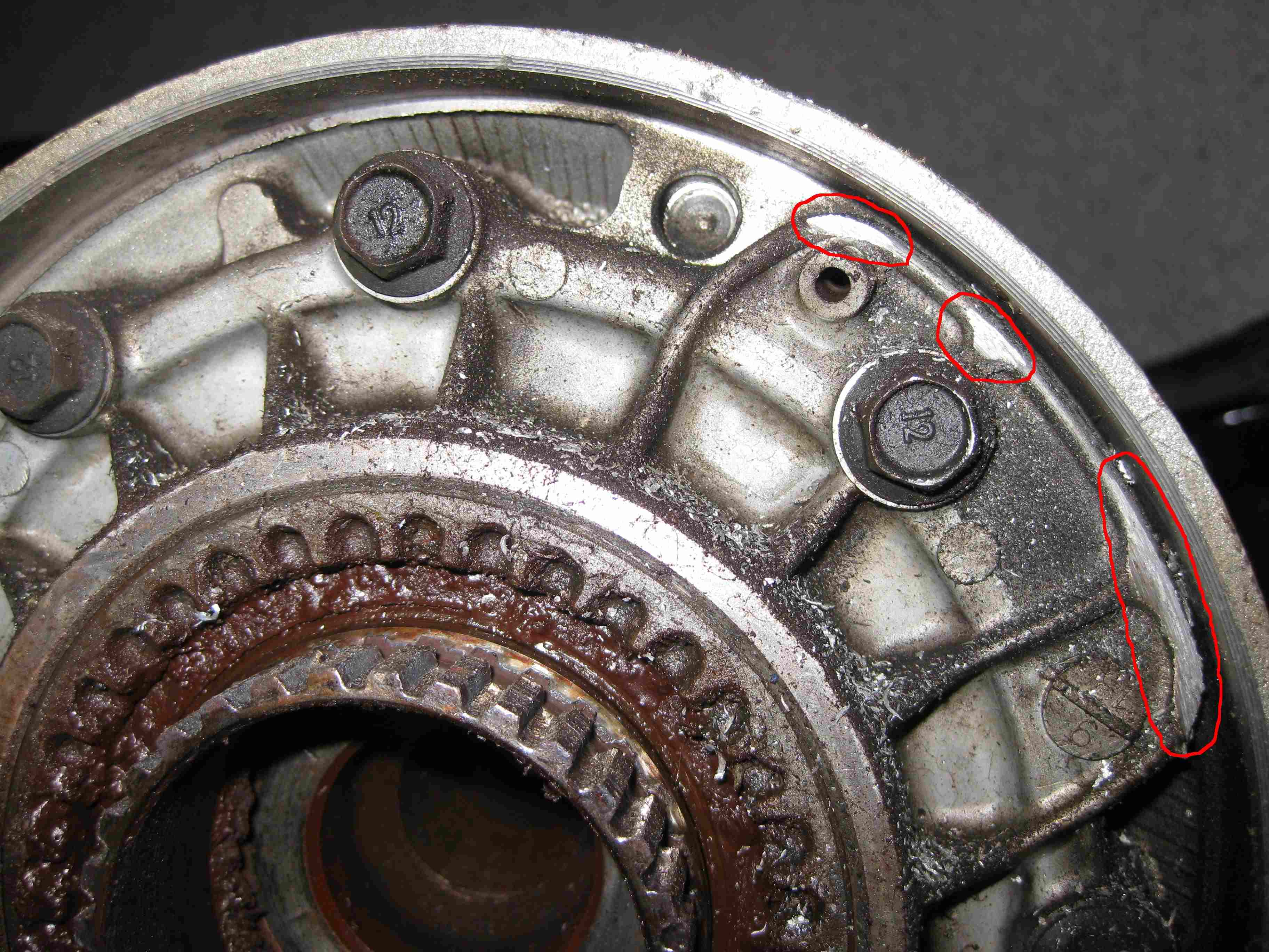

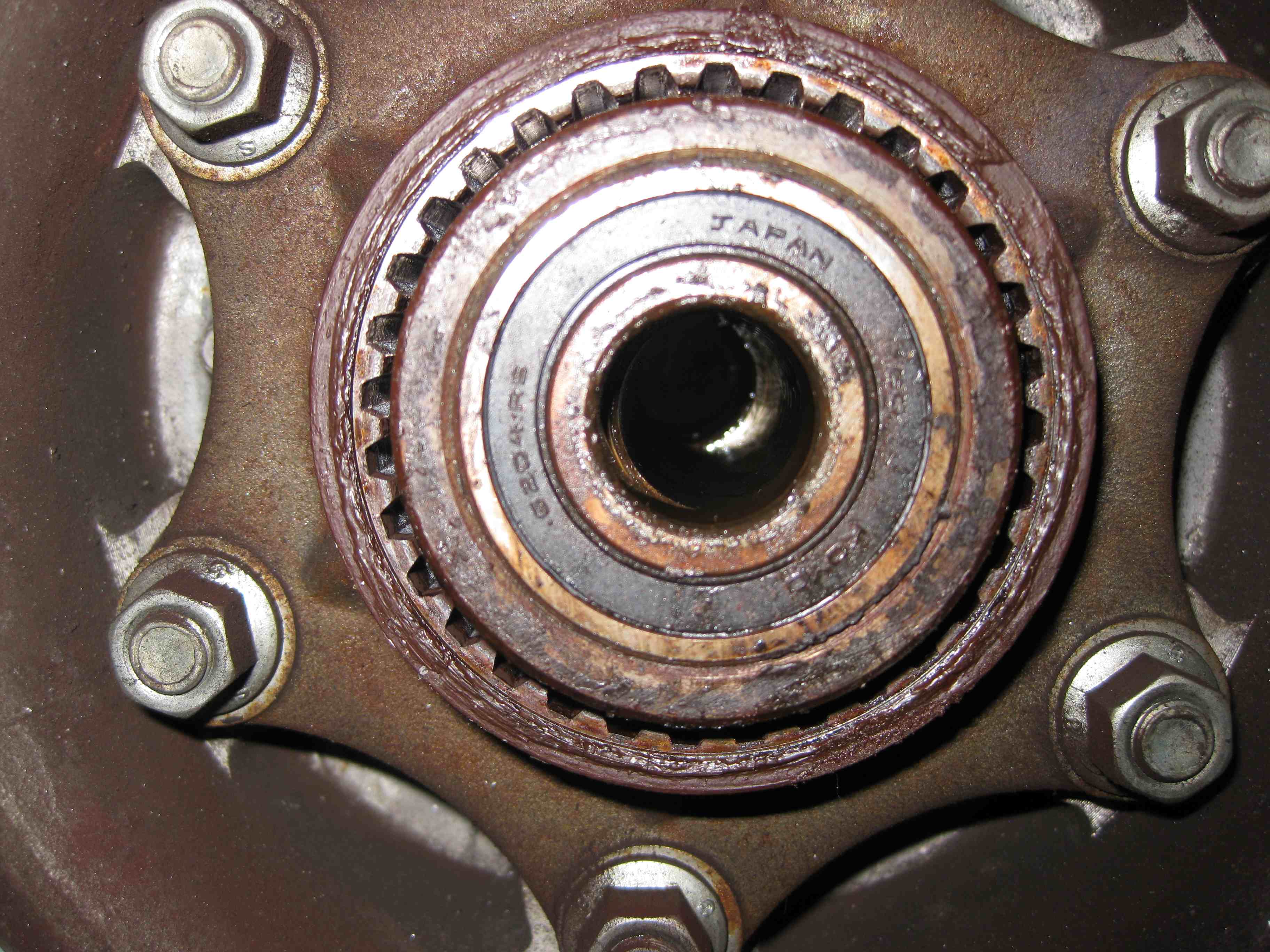

beim ausbau des tanks (zum entrosten) hab ich im kardan-gehäuse späne gefunden .....und im oberen gehäuse auch die stelle des abriebes.
könnt ihr mir sagen ,was dort fehlgelaufen ist? bevor ich es sauber mache ,neu fette und wieder zusammen schraube .....

Hi Gereon,
da kann eigentlich nur Dein linkes Radlager hinten im Eimer sein.....

franko : na klar ...da hätte ich als betriebselektriker in einem stahlwerk selber darauf kommen können ...ich dussel....vor lauter defekter teile (wie große löcher im auspuff, defekte kabel ,rost im tank, roooost überall etc.) hab ich den blick fürs wesentliche verloren....hahahaha.......hab das lager nicht einmal angefaßt ......lager? das bekomme ich hin . danke nochmal .
