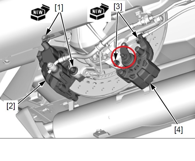

Die Handbremse verliert nach einiger Zeit seine Wirkung. Hier ist eine Methode, um sie zu justieren (siehe Bild dazu):
Lösen Sie die Sicherungsmutter am Feststellbremssattel, drehen Sie das Rad und drehen Sie den Einsteller, bis Sie hören, dass die Bremsklötze den Bremsrotor reiben, und drehen Sie dann den Regler um eine Achtelumdrehung zurück und ziehen Sie die Sicherungsmutter fest.

Danke für den Tipp. Gestern bin ich losgefahren bei meiner Tour in den Balkan, ohne die Handbremse zu lösen, und nach 500 Metern ist mir das erst aufgefallen. Dann prüfte ich, ob Handbremse nog funktioniert und das war nicht der Fall. Dank Deiner Anweisung die nicht im Farher Handbusch habe ich die Feststellbremse eingestellt und jetzt funktioniert es wieder. Ein echter Fehler von Honda, dass die Kontrolllampe der eingestellten Handbremse funktioniert, aber dass wegfahren mit eingestelster Handbremse nicht blockiert.

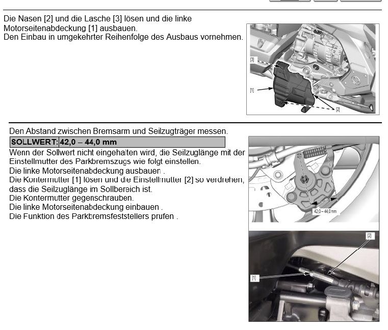

Nach dem „Shop Manual“ ist das Anzugsdrehmoment der Feststellbremssattel-Kontermutter 17,2 Nm.
