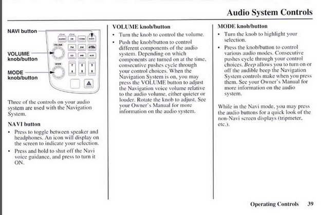

GL1800-Biker
geändert von: GL1800-Biker - 21.06.19, 01:55:38
Ja kann man.
einfach auf die Navi Taste drucken, bis im Display das Navi Symbol nicht mehr erscheind
21.06.19, 07:47:15
1. Honda Navi aufrufen
2. SOURCE Taste (linke Lenkstange) länger Drücken
3. Sprachführung wird stumm geschaltet (Lautsprechersymbol im Display ist durchgestrichen)
4. und umgekehrt
Gruß Jörg
21.06.19, 12:54:50
Dann ist aber auch Musik aus......
21.06.19, 17:44:05
Sorry,
Andy hat recht, hatte ich im englischen Navi-Manual falsch gelesen.
„Pressing and holding (Source/Private Mode) switch mutes the voice guidance and audio.“
Das „and audio“ hatte ich überlesen.
Gruß Jörg
