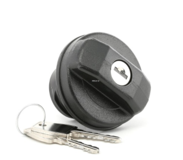

Einen verschließbaren Tankdeckel zu entfernen erscheint mir aufwendig, ich bevorzuge da eher deine Lochlösung. Zu einer frei zugänglichen Tanköffnung habe ich ein schlechtes Gefühl weniger wegen Benzinklau eher wegen anderen Vandalismus. Kennt ihr noch das mit dem Zucker in den Tank?
Gruß Jörg
23.04.20, 21:00:27
Nachtrag: verschließbarer Tankdeckel mit fehlenden/verlorenen Schlüsseln
