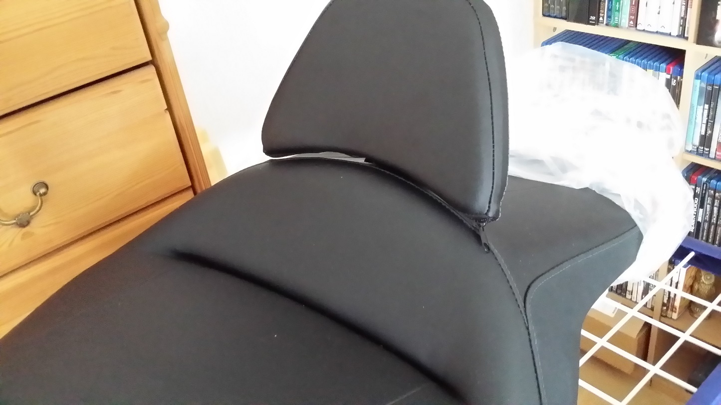

für Leute die mit dem Gedanken spielen sich eine
"günstige" Fahrerrückenlehne für die SC79 zulegen zu wollen
hier einige Eindrücke.
Einige werden jetzt vielleicht den Einwand bringen, wir fahren
Goldwing das kostet, ja das stimmt aber warum soll ich drei
bis viermal soviel zahlen für die gleiche Funktionalität?
Meine Meinung. Andere wie geschrieben mögen das gerne
anders sehen.
Nun mal endlich los.
Habe die Lehne vor einiger Zeit in der Bucht beim China-Mann
gekauft. War damals noch mit Preisvorschlag so das ich wohl nur
110,-€ bezahlt habe.
Zu diesem Zeitpunkt wurde die OEM-Lehne noch mit weit über
300,-€ gehandelt.

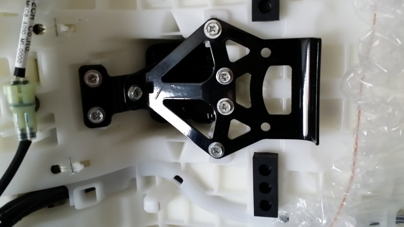

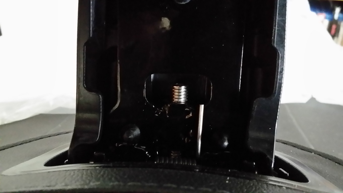

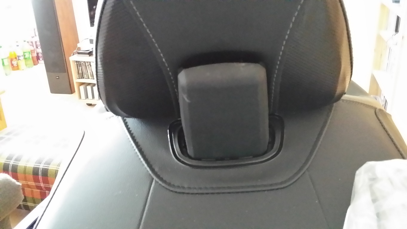

Anfang der Woche dann zusammengebaut. Das erste was mir aufgefallen
ist natürlich keine Anleitung dabei. Stand aber auch wohl in der Anzeige.
Sind zwar nicht viele Teile aber der Superhandwerker bin ich nun auch nicht.
Naja, für was sind die Chinesen bekannt? Für gute Nachbauten. Also vielleicht
mal die OEM-Anleitung lesen. Oh, so kann man es wohl machen.
Naja, so ganz einfach haben es mir die Teile dann auch nicht gemacht.
1. Gewinde waren mit lackiert. Also vorher alle Schrauben mal rein und wieder raus. 2. Passgenauigkeit - Ja so was soll es auch geben - aber mit ein wenig
biegen passen die Teile wie sie sollen. Besonders das Unterteil das mit
vielen Schrauben befestigt wird muss nach gebogen werden.
Auch sollte ein wenig Silikonspray oder sonstiges Gleitmittel beim Einbau
der Haltebuchsen in die Sitzbank verwendet werden. Und schön in die vorhandene
Führung schieben. Geht ein wenig schwierig.
Die restlichen Teile gingen eigentlich gut zusammen. Abweichend von der OEM-Beschreibung fehlte vielleicht mal eine Unterlegscheibe (PIN) oder es waren
mehr Teile vorhanden.
Insgesamt empfand ich aber den Zusammenbau für mich persönlich als machbar.
[URL=""]https://www.ebay.de/itm/Vorne-Fahrer-R%C3%BCckenlehne-Ersatz-08R75-MKC-A00-F%C3%BCr-Honda-Goldwing-GL1800-18-20/223707575203?ssPageName=STRK%3AMEBIDX%3AIT&_trksid=p2060353.m2749.l2649[/URL]
Ob sich das genauso wieder reproduzieren lässt bei der nächsten Bestellung
beim China-Mann kann ich natürlich nicht sagen.
Aber insgesamt hat mich das Ergebnis Preis-/Leistungstechnisch
überzeugt.

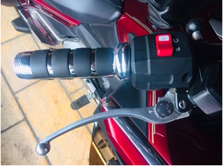

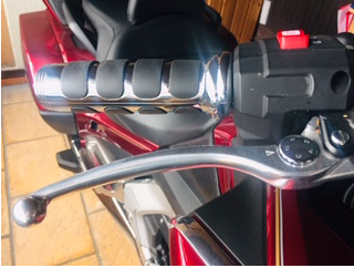

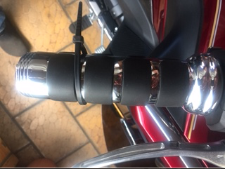

Hallo Onkeljoerg,
um die Griffschalen ohne Schaden anzubauen bin ich wie folgt vorgegangen.
1. Gegengewichte Lenker abbauen
2. Grifffläche mit Spülmittel einreiben
3. Profilgummi raufschieben
4. Profilgummi außen mit Spülmittel einreiben
5. Die Halbschalen über den Gummi ziehen und darauf achten,
dass der Gummi richtig in die Halbschalen reingezogen ist!!!
6. Erst wenn der Gummi richtig in den Halbschalen sitzt, kann man die
zwei Hälften leicht zusammen schrauben.
6. Dann drei Kabelbinder ( s. Foto) zwischen den Gummis befestigen und
gleichmäßig mit einer Zange vorsichtig zusammenziehen bis die Stege
einrasten.
7. Jetzt die beiden Schrauben der Halbschalen festschrauben
8. Seitendeckel mit den Schrauben befestigen
Auf keinen Fall Gewalt anwenden, sonst brechen die Stege der Halbschalen!!
Hatte die Griffschalen auch bei meiner SC47 drauf und war damit sehr zufrieden. Allerdings hatte die Griffheizung nur noch halbe Wirkung. Bei der SC79 ist die Heizleistung besser.
Rainer :awg:

anbei die Fotos. Alle die sich die Griffe angebaut haben, werden dir berichten können, dass es sich viel besser anfässt. Die Griffe von Wingchrome sind die neuen für die SC79. Die anderen passen auch auf die SC47.
Solltest du viel ohne Handschuhe fahren, dann nutzt sich der Chrom langsam nach ca. 4 Jahren ab. Ich hatte sie mir dann Sandstrahlen lassen und in Schwarzglanz lackiert. Mit meiner SC79 fahre ich jetzt nur noch mit Handschuhe.
https://www.wingchrome.de/de/shop/6764.html
Diese habe ich angebaut
https://wolfs-goldwing-shop.com/product_info.php?info=p1311_6183--custom-chrom-griffschalen-fuer-heizgriffe.html
In Schwarz gibt es sie auch
https://wolfs-goldwing-shop.com/product_info.php?info=p1937_6383--griffschalen-fuer-heizgriffe-schwarz.html
Rainer :awg:
