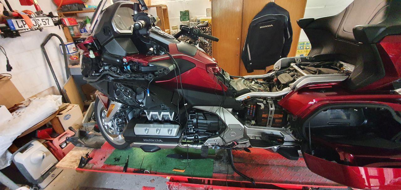

heute kam die 30mm Heckhöherlegung, beim "trocken dranhalten" sehen die Dinger fast gleich aus, das Maß der Originale hat Lochmitte zu Lochmitte 11,5 cm, die 3cm-Höherlegung nur 12 cm, kann das hinhauen ?????? Ich hab mit dem Einbau erstmal gewartet, dafür das Moped etwas entkleidet und Strippen gezogen.

Die neuen KNOCHEN (so sehen die Dinger aus )für die HEckhöherlegung sind kürzer wie die Originalen Knochen !
Das ist korrekt !!! Ich habe die 20mm Heckhöherlegung selbst eingebaut. Jetzt steht das Rad auf wenn die Maschine auf dem Hauptständer steht.
Bei deiner 30mm Höherlegung sollte der Hauptständer keinen vollen Kontakt zu Boden mehr haben !!!
Pass also auf das dir die Wing nicht kippt . Ich bin der Meinung mehr wie 20mm höher ist für den Hauptständer zu viel.
Bei unebenem Boden würde ich die Wing nicht mehr ungetestet auf den Hauptständer stellen !!!
Auf jeden Falll bringt die Heckhöherlegung in Sachen Schräglage ziemlich viel.
Gruß Andreas

Also meine gelieferten Knochen sind in Sachen Lochabstand 5mm länger, nicht kürzer. Ich habe den Verkäufer mal angeschrieben, was er mir dazu erzählt.

Du solltest beim Wechsel auf jeden Fall ein dickes Brett unter den ausgeklappten Hauptständer legen.
beim einfädeln der Schrauben in die neuen Knochen solltest du was num Hebeln am Hinterreifen haben damit du es etwas anheben kannst. Meines Erachtens müssen die KNOCHEN der Heckhöherlegung kürzer wie das Original sein.
Weiß es deswegen noch so genau weil ich es anfangs nicht kapiert hatte warum sie kürzer sind.
Durch sie Umlenkung müssen sie kürzer sein nicht länger.
Wenn deine Knochen länger also Original sind ist es eine Hecktieferlegung für Kleine Fahrer.
Da stimmt was nicht.
War gerade noch mal in der Garage
Original Knochen 11,5mm Lochabstand Mitte Mitte
20mm Heckhöheröegungsknochen ca 11,0mm
schwierig im eingebauten Zustand zu messen.
Ich hatte meine bei BIKEFARM gestellt
LG Andreas
24.05.20, 17:11:42
OK, super, vielen Dank für´s Nachmessen !!!! Dann hat man mir falsche Ware mit 120mm Lochabstand geschickt. Da ich für unseren Schweizer Vigi und seine SC 68 auch ne Höherlegung bestellt habe, die 110mm Lochabstand hat, haue ich die mal rein, dann müsste das passen.

Sehr richtig, das hatte Kollege Viktor aus CH inzwischen auch festgestellt. Ich behalte seine 110mm-Knochen, meine 120er gehen retour.
