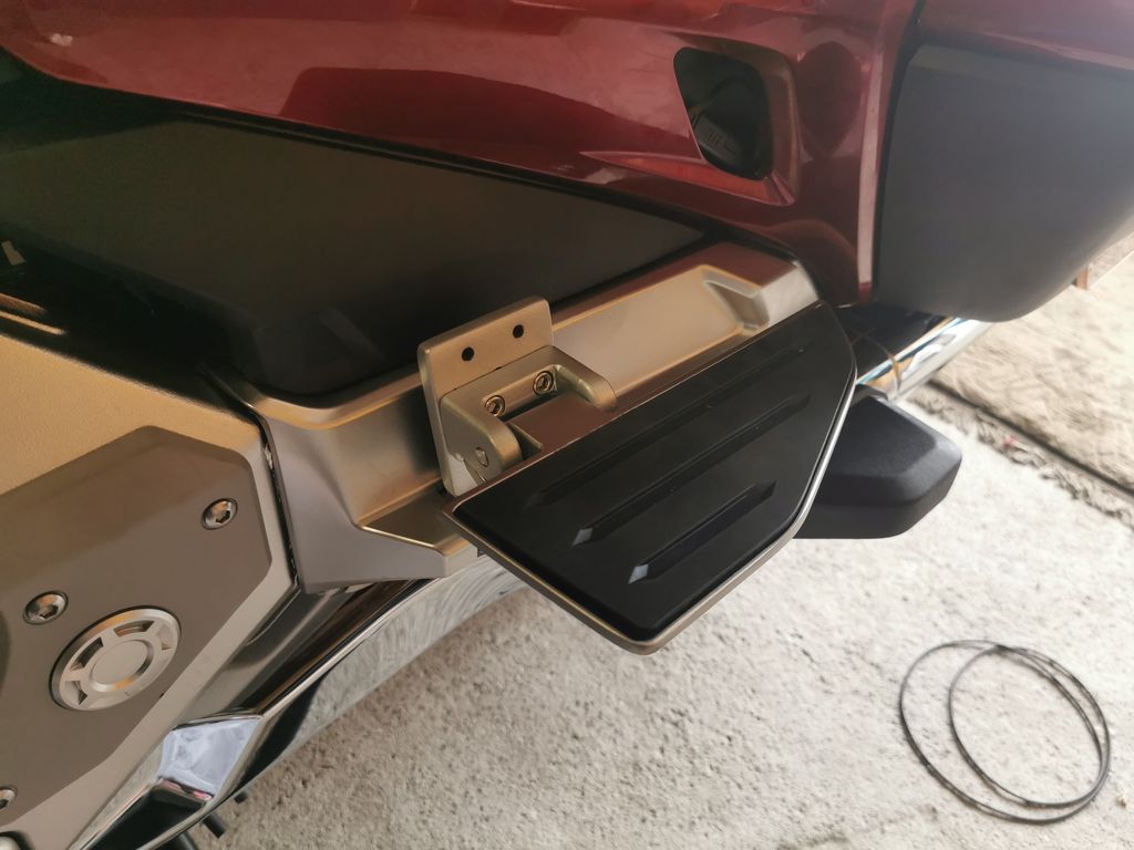

2. Trittbretterhöhnung für die Sozia

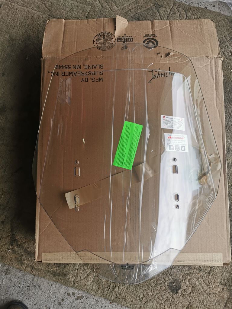

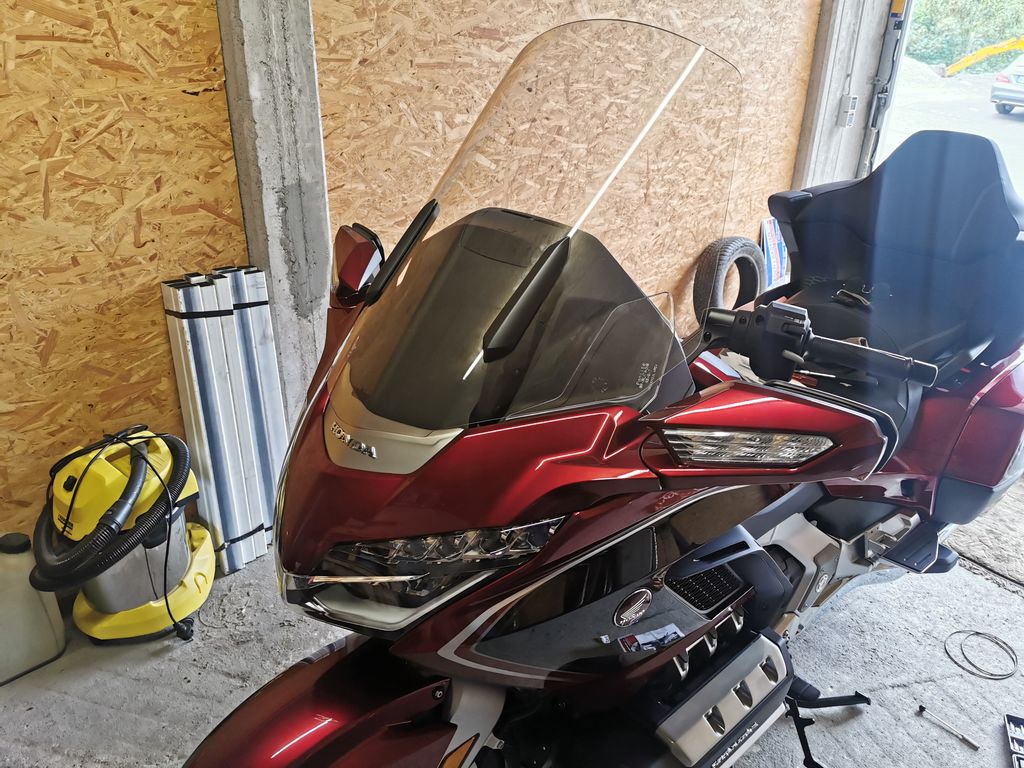

Die Scheibe ist die leicht getönte 20-521T von WingChrome Peter Bleeker.
Ist die gleiche, die bei BigBikeParts angeboten wird (unten steht klein "ShowChrome" drauf).
Sie ist, wie Du auf dem Foto sehen kannst, knappe 10cm höher und auf beiden Seiten
jeweils ca. 4cm breiter.
Ich bin 191cm gross und kann noch drübergucken.
Der Windschutz ist noch einen Streifen besser als mit der Original-Scheibe,
ganz besonders in der oberen Stellung.

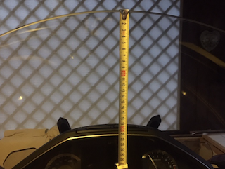

Bis zur Oberkante der Instrumententafel sind es 20cm bei unterster Stellung (s. Foto).
Die Scheibe bringt wirklich mehr Windschutz als die Originale. Ich habe sie noch in leicht getönter Farbe.

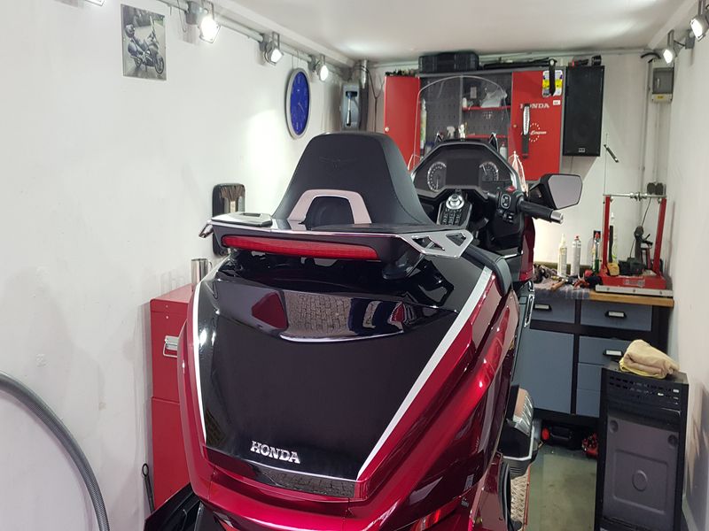

Ich habe mir zu Weihnachten den Gepäckträger samt Bremsleuchte für das TopCase gegönnt
und gestern selbst montiert.
Ich dachte, gehste mal gespannt inne Garage und baust die Teile an bzw. ein.
Erfahrungsgemäss vom Anbau an die SC22 und SC47 hatte ich mal vorsichtshalber 2 Stunden
kalkuliert.
Von wegen!
Es wurden fast sechs draus! Was man da alles an der SC79 abbauen muss, um Träger und Leuchte
zu montieren, ist echt der Hammer! Die Garage füllte sich mehr und mehr mit abgebauten Teilen.
Seitendeckel ab, Sitzbank runter, Beifahrergriffe ab, Lautsprecherabdeckung ab, Mittelteil am TC
ab, beide Seitenteile vom TC ab, Deckel ab und in seine Einzelteile zerlegen.
Spassig ist, das es für jedes Teil eine extra Einbauanleitung gibt, jedoch in keiner erwähnt wird,
in welcher Reihenfolge wann was zu montieren ist. In der Anleitung zum Gepäckträger z.B. steht
genau beschrieben, wie der einzubauen ist, jedoch fehlt der Hinweis auf die Bremsleuchte.
Die Anleitung der Bremsleuchte schweigt sich über die Verlegung des nötigen Zusatzkabels aus.
Wenn man jetzt nicht eine bestimmte Reihenfolge beim Zusammenbau einhält, kann es passieren,
das man (so wie ich :D ) den Deckel zweimal zerlegt und wieder zusammenschusselt.
Alles in allem haben die Teile jedoch super gepasst. Eine Fummelei sind die doch recht kurzen
Strippen unter der Sitzbank und die neuen (notwendigen) Gasfedern.
Eigentlich wollte ich dazu ein Video erstellen, habe aber abgebrochen nachdem abzusehen war,
dass sich das sehr in die Länge ziehen würde.

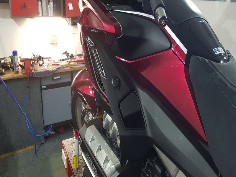

Ich habe mir auch noch eine Original 12 V Steckdose eingebaut das waren auch noch einmal 5 Stunden .
Balu,
dieser Satz und dein hochgeladenes Foto lassen vermuten, dass du dich genau an die Honda-Anbauanleitung gehalten hast. Die Montage der OEM-Steckdose wäre auch ohne Abnehmen der rechten Verkleidungen und der ganzen oberen Abdeckung möglich gewesen. Das spart viele Stunden.
In meiner kurzen Goldwing-"Schrauberkarriere" habe ich schnell gelernt, dass die original Beschreibungen von Honda - sowohl für die Montage von Zubehör, als auch allgemeine Hinweise im Handbuch - mit einer gewissen Skepsis gelesen werden sollten.
