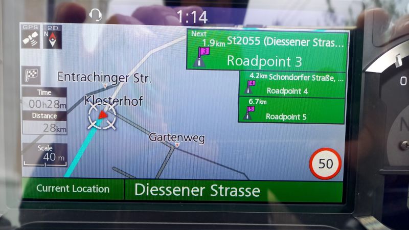

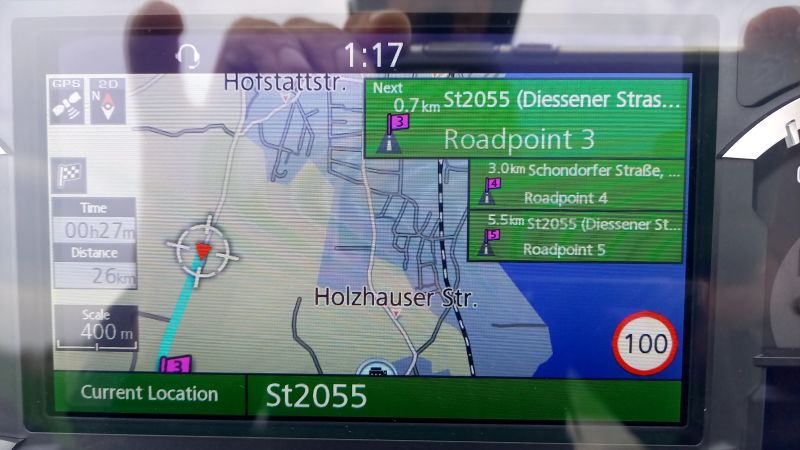

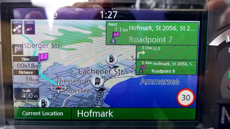

Ich habe diesen "Blödsinn" gleich mal ausprobiert:
Menü-Sprache auf
Englisch umgestellt und ...voila, der Navigationsbildschirm zeigt die erlaubten Höchstgeschwindigkeiten an (s. Bilder).
Nick, vielen Dank für diesen Super-Tipp!
Gruß gravnov

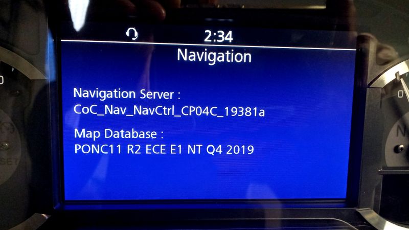

Ach ja, Versions-Nummern hab ich noch drangehängt (GW ist MJ 20/vor zwei Wochen neu ausgeliefert).

Ich habe auf meiner 2021er die gleiche Navi-Version installiert.

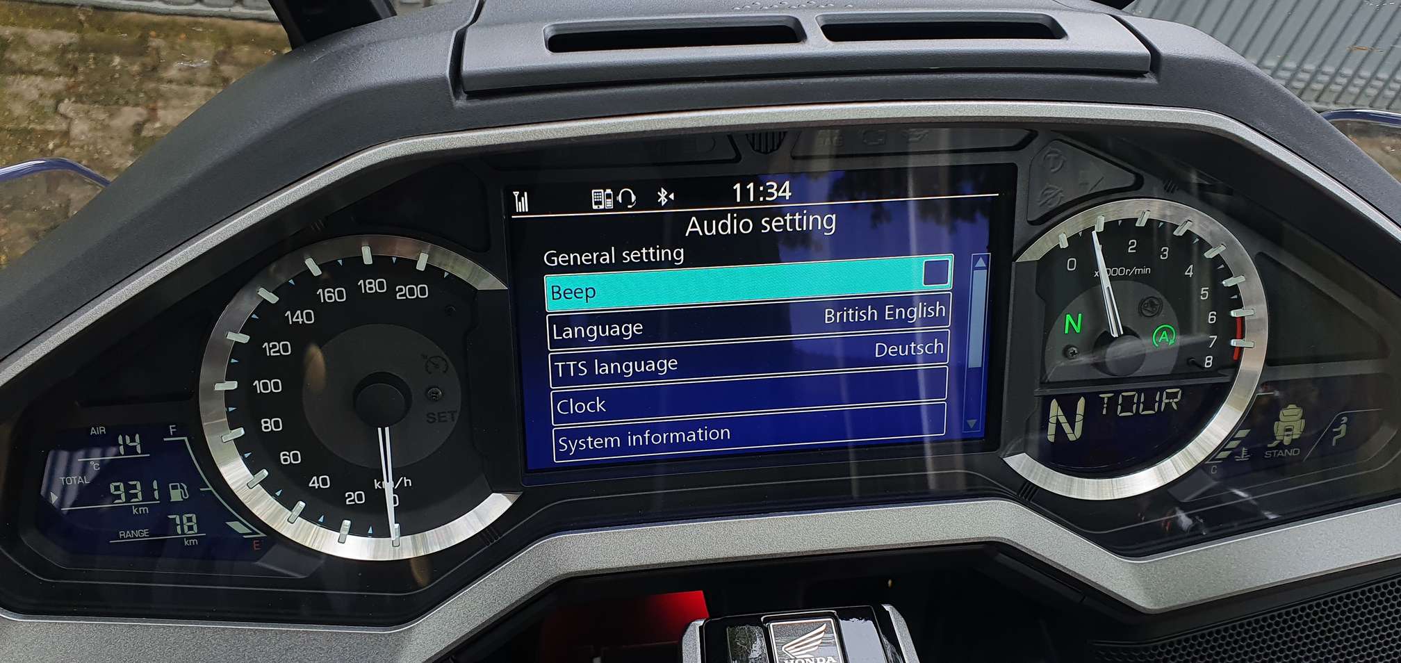

Bei der im Anhang gewählten Einstellung wird das komplette Goldwing-Menü Englisch und die Sprachansagen des Navis sind weiterhin auf Deutsch. Für mich ist das das ideale Setting, da ich die Menüstexte auf Englisch ohnehin sinnvoller/intuitiver finde und die deutsche Navigation schätze.
Die TTS-Settings (Text2Speach) ändern also wirklich die Navigationstexte und die Sprache des "Computer-Sprechers".
Sobald Du TTS Englisch auswählst, erhälst Du alle Naviansagen in Englisch und mit einer dominanten Englischlehrerinnen-Stimme. Da ist die sanftere deutsche Ansagerin eher mein Fall.

Ja, genau - Menüsprache auf
British English umstellen, aber TTS Sprache bleibt
Deutsch.
