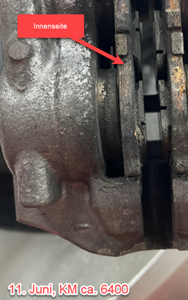

Hier das Foto beim Reifenwechsel bei 6400 Km:

geändert von: Beitragssammler - 09.08.21, 15:28:09
Da hätte ich als Servicetechniker Dich angerufen und gesagt,
das ich Dir dringend empfehlen würde, diese zu tauschen.
Der innere ist nicht mehr weit von der Verschleissgrenze weg.
Dennoch:
Hast Du bei 6400km drauf hingewiesen?
Hast Du nach dem Wechsel kontrolliert?
Ich vermute fast, nicht :D :cool:
Bei dem Verschleiss ist klar, das die bei über 12k km durch sein müssen.
