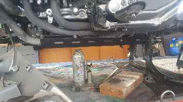

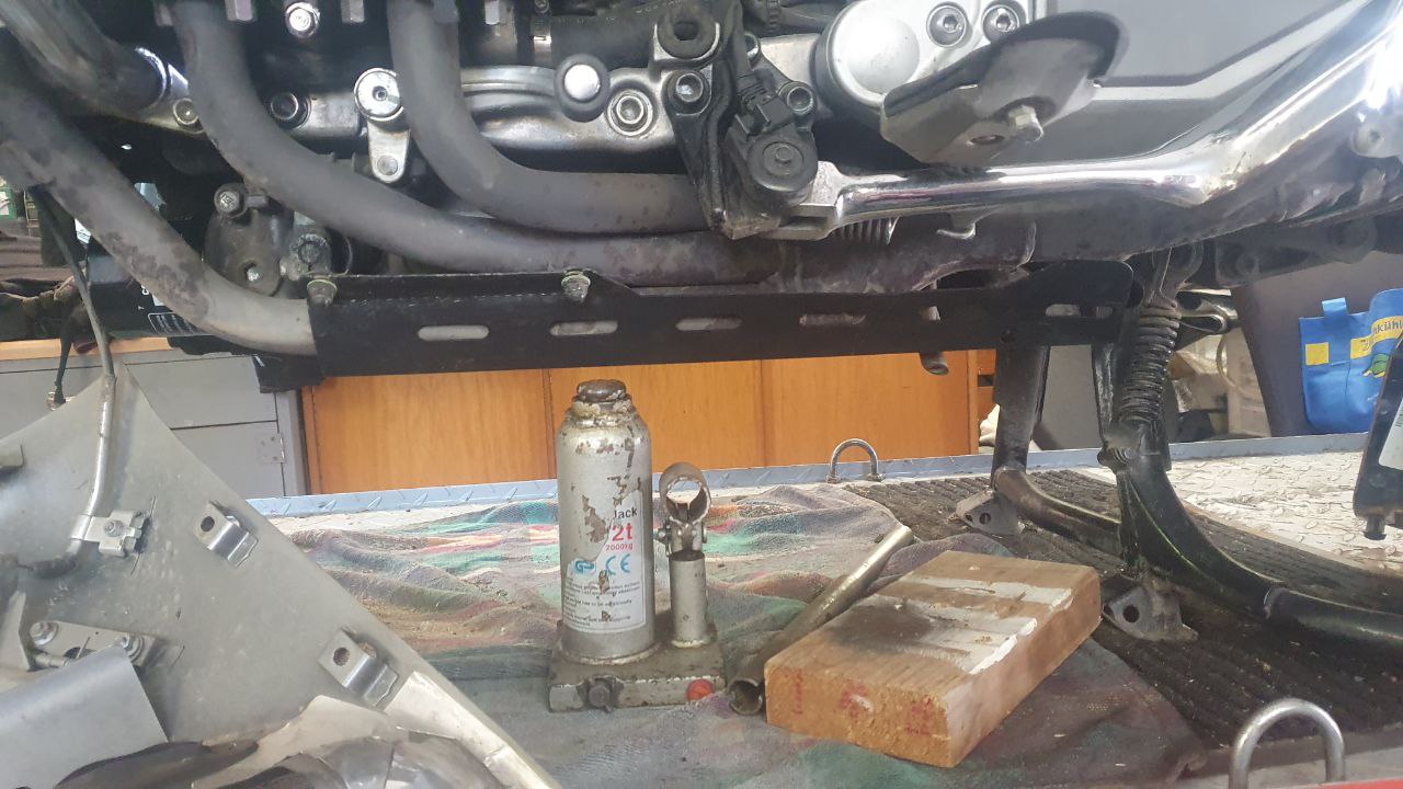

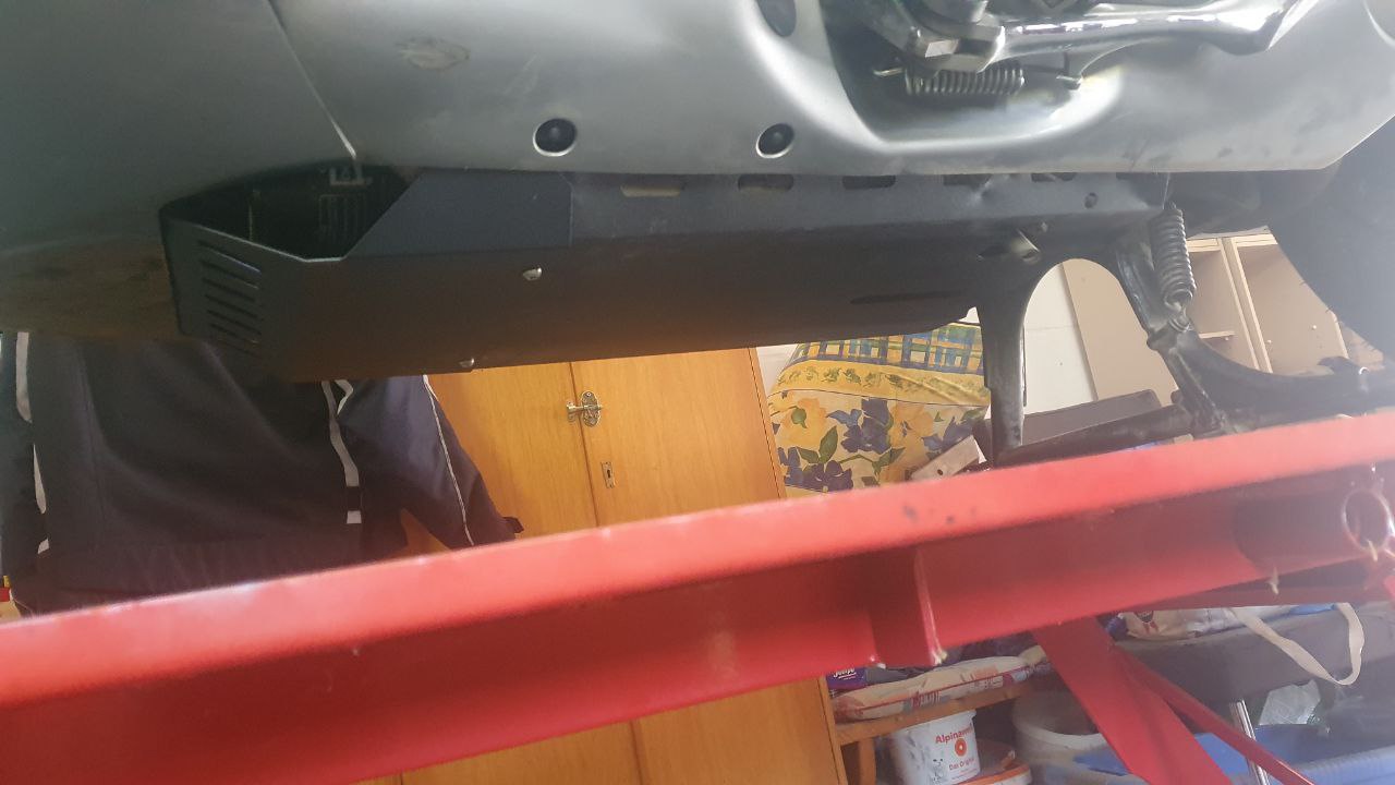

Hallo Hubert,
ich erhielt heute meine Lieferung von Motea, ohne Anbauanleitung :D . Die Lieferung beinhaltet 2 Platten, die grössere Platte wird mit den Befestigungsschrauben der re/li Unterverkleidung an den Gewindebolzen montiert. Die Passform ist so "lala", ich habe teilweise nachgedengelt, damit die Platte nirgends anliegt und dadurch rappelt oder gar Material auf Dauer durch Vibrationen abträgt. Die vordere Abdeckung kann nach Montage der Grundplatte an derselben mit 2 Schrauben befestigt werden. Zum Ölwechsel muss nur die vordere Platte gelöst werden, um Ablassschraube und Ölfilter zu erreichen. Zur Alleinmontage empfiehlt sich ein kleiner hydraulischer Wagenheber, um die Grundplatte auf Höhe zu halten, bis sie beidseitig verschraubt ist.

Nachdem der Motorschutz von MOTEA gestern geliefert wurde, habe ich ihn heute montiert. Passgenauigkeit gut. Er liegt zwar im hinteren Bereich am Auspuffrohr direkt an, aber sehr stramm. Wenn ich gefahren bin wird sich zeigen ob es trotzdem klappert ... aber erst 2023, da meine Saison seit 2 Monaten schon zu Ende ist und ich mir demnächst ein neues Knie einbauen lasse.
Mit dem Wagenheber als "Dritte Hand" war der Einbau gut machbar.
29.10.22, 19:27:02
Hubert, ich hatte die Platte soweit gedengelt, dass sie nicht mehr anliegt. Der Auspuff ist bestimmt nicht billig, wenn das schief geht.
