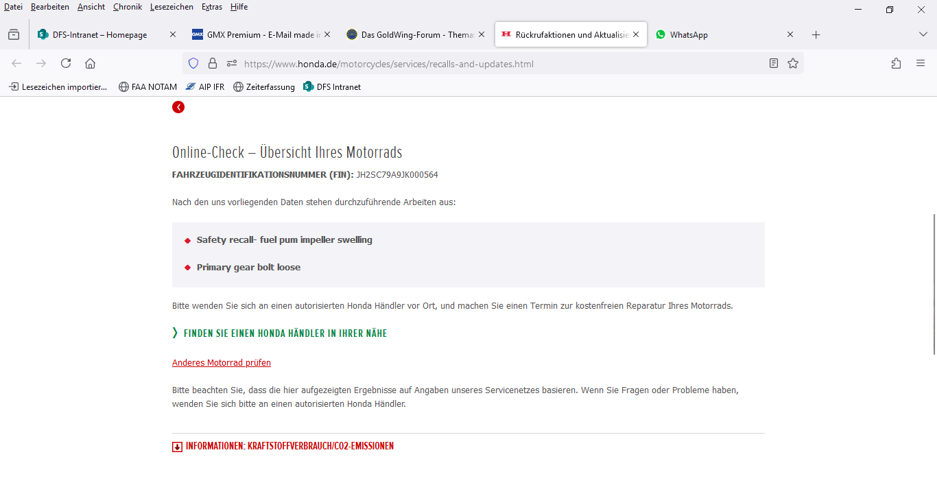

Ab heute kann man auf der Honda-Rückrufseite checken, ob das eigene Motorrad betroffen ist.
Online-Check

Danke für den Link @gravnov.
Meine 2018er ist denach gleich von beiden Rückrufen betroffen. Da muss ich wohl mal ne kleine Reise nach Uslar machen.

Laut Rückruf-Check ist meine DCT BJ 18 auch betroffen. Diese Woche war sie erst bei Harke in Bergedorf zum Tausch der Benzinpumpe. Von dieser Schraubenarbeit haben sie aber nichts gesagt. Vielleicht hätten sie mal checken sollen. Nun habe ich bei Wellbrock einen Service-Termin für die 111.111 km - Inspektion. Vielleicht können sie den Rückruf gleich mit erledigen.
