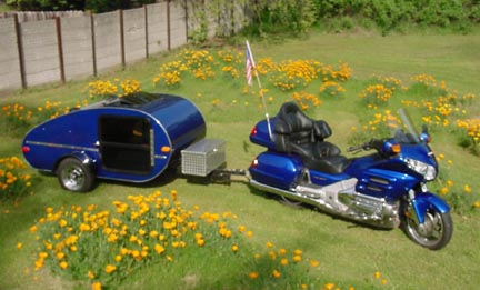

Falls jemand seinen Anhänger selber bauen will:
http://www.goldbrand.info/
#9  12.11.12, 15:53:30

Hallo Männer freuen
Dieser verdammte 1 m geht mir auf,n Sack.. ebenso die 60 kmh...
Breiter als ein Meter geht natürlich schon - nur der Hänger darf nicht breiter sein.
Die Amis bauen die Teardrops mit breiten Achsen, was ja auch Sinn macht, wenn man es darf.
Meine Idee ist eher, einen leichten Plattformhänger als Basis zu bauen.
Ein Meter breit, 2 Meter lang und darauf bei Bedarf "ein Gepäckstück" in Tropfenform zu schnallen.
Eine Wohnkiste - für die Solotour einen Meter breit und wenn sich das bewährt, kann die nächste Kiste ja links und rechts 20 cm überstehen zunge raus
Ich darf ja auch einen 2,45 Meter breiten Hobie Cat 16 auf nen 1,80 breiten Trailer schnallen.
Fantasie und Mut zur (Gesetzes-)Lücke lachen
Wenn der Hänger ein eigenes Kennzeichen hat, kann ich ihn ja fürs Auto auf 100 km/h zulassen.
Dann sieht die real gefahrene Geschwindigkeit ein bisserl legaler aus.
Der Blaue Quicksilver Lazy Bum von Freeman ist ja ein Traum - Dankeschön
