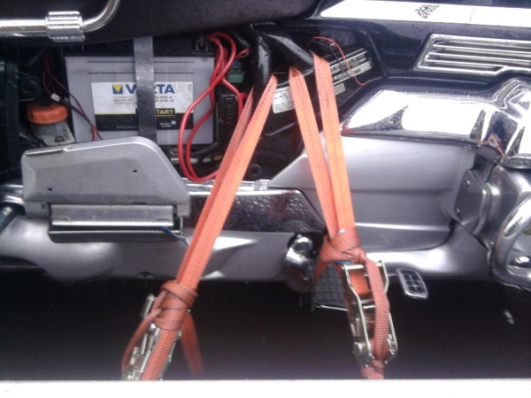

"Transport auf Haupt- oder Seitenständer?"
Weder das eine noch das andere!
Bei mir steht die Wing mit dem Vorderrad in der Wippe die das Bike schon mal selbstständig hält.
Verzurrt wird an 6 Punkten.
Dafür werden zuvor die beiden Seitendeckel Abgenommen.
An dem dahinter Verlaufenden Rahmen wird jeweils ein Gurt Durchgefädelt und diese Tragen auch die Hauptlast für die Verankerung.
Am Vorderen und am Hinteren Sturzbügel werden die Restlichen Gurte Durchgefädelt und mit Mäßiger Kraft nach vorne und hinten Angezogen.
So wird bei mir die Wing Transportiert und da rührt sich auch nach 1000km nichts.
Ps1.Natürlich kann jeder sein Moped so Verzurren wie er will und es für Richtig hält. zwinkern
Ps2. Die Provokante "Aluhut" Bemerkung ist zur gänze Entbehrlich.
Und wer Übervorsichtig ist kann mit 2 Gurte am Hauptrahmen die Wing am Boden Verankern. alles wird gut
