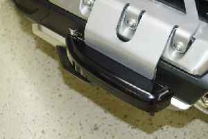

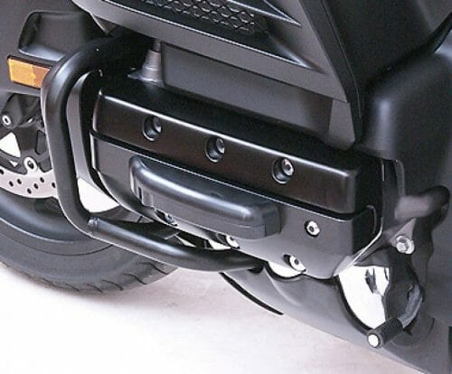

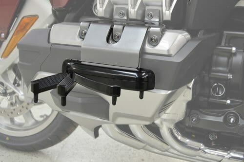

guenni300
Diese zusatzfussrasten unten am motorblock, (sind die gut?...erlaubt?????)
bzw ABE..oder ähnliches?????????????????????
Geben die ein entspanteres Fahren?????
#1  17.07.24, 22:08:25
erlaubt theoretisch nicht, weil sie i.d.R. die Fahrzeugbreite verändern und man nicht wie vorgeschrieben die Füsse am Schalt- bzw. Bremshebel hat. Tatsächlich aber kaum relevant, weil vermutlich von 1000 Polizisten max. nur einer das bemängelt………. meine Erfahrung aus 25 Jahren mit Harley Tourern, die fast alle derartigen Rasten montiert haben.
Wirkung an der GW, top, entspanntes ausstrecken der Beine, vor allem durch das DCT und die Verbundbremse, muss man nicht ständig die Beine wieder auf die Tasten setzen. Autobahnfahrten bis 130 ok, danach braucht man zu viel Kraft, um die Füsse auf den vorverlegten Rasten zu halten.
Fazit: machen Sinn, kaufen

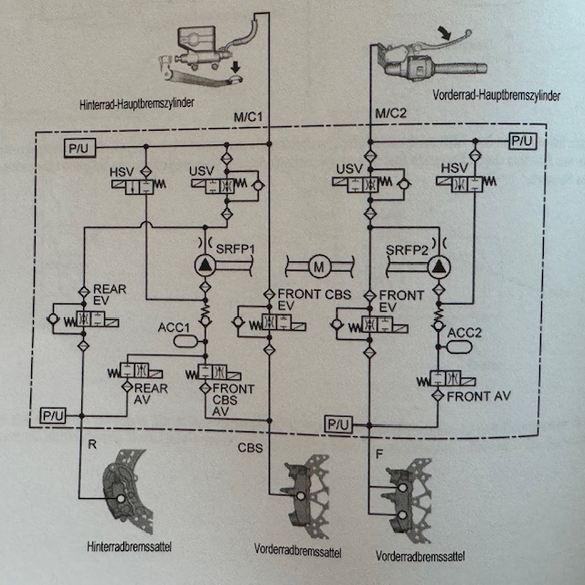

tibid
sorry @blackbike22,
Aber das kann ich nicht unkorrigiert stehen lassen: bei der SC79 wirkt die Verbundbremse (also Bremswirkung vorne und hinten gleichzeitig) nur bei der Betätigung des Fussbremspedals. Bei der Handbremse bremst die GW nur vorne.
Und ja, da war ich auch erstaunt, aber ist tatsächlich so.

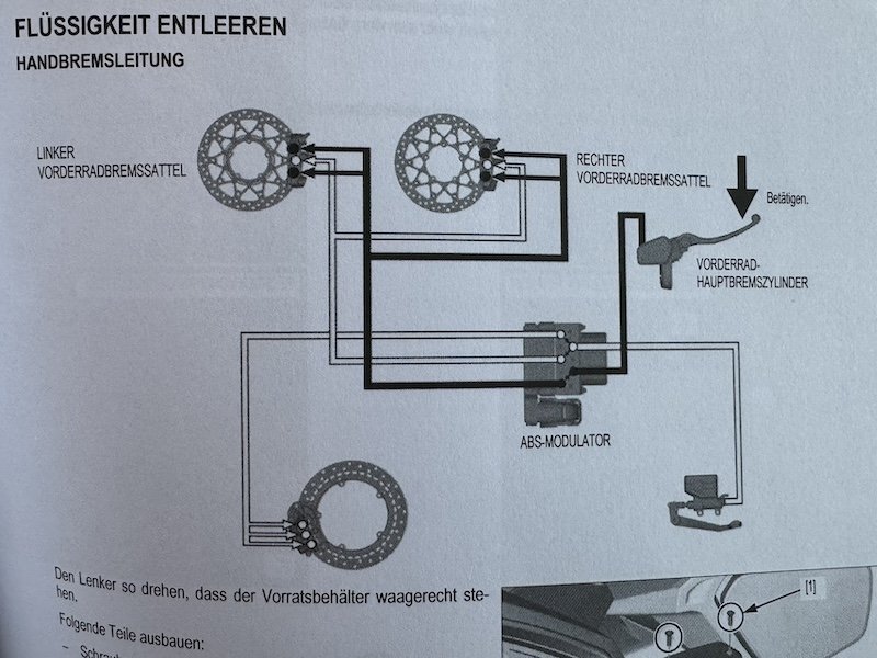

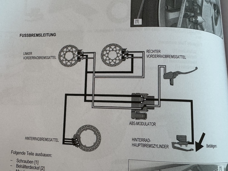

tibid
Hi @TiKa76
Du scheinst deine Aussage aus Pressemitteilungen zu ziehen.
Ich hab meine Info aus Werkstatthandbuch (siehe Anhang), ausserdem: einfach mal ausprobieren, bei meiner SC79 bremst es hinten ausschliesslich mit der Fussbremse (oder Feststellbremse).
Daher steh ich immer noch dazu: Handbremse bremst ausschliesslich vorne.
Wie im Schema zu erkennen, wirkt die Handbremse nur auf die 4 äusseren Bremszylinder vorne. Die Fussbremse hingegen wirkt auf die 2 mittleren Bremszylinder vorne plus hinten.
#9  19.07.24, 07:50:10

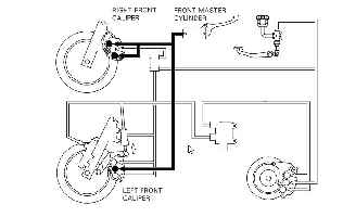

#14  19.07.24, 11:22:23

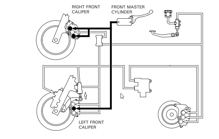

Wir kommen zwar jetzt etwas vom Fussrasten-Thema ab, aber hier nochmal im Detail:
Alle Bremszangen haben 6 Kolben.
Wenn ich nur die Handbremse ziehe, dann werden folgende Brems-Kolben betätigt:
  • Vorne Rechts, 4 Stk.
  • Vorne Links, 2 Stk.
Wenn der Bremsdruck vorne höher wird, dann wird über den zusätzlichen Brems-Zylinder vom linken Bremssattel, Bremsdruck auf 4 Kolben der hinteren Bremszange aufgelegt (siehe Bild).
Wenn ich nur die Fußbremse betätige, dann werden folgende Brems-Kolben betätigt:
  • Vorne Rechts, 2 Stk.
  • Vorne Links, 4 Stk.
  • Hinten, 2 Stk.
#15  19.07.24, 12:29:56

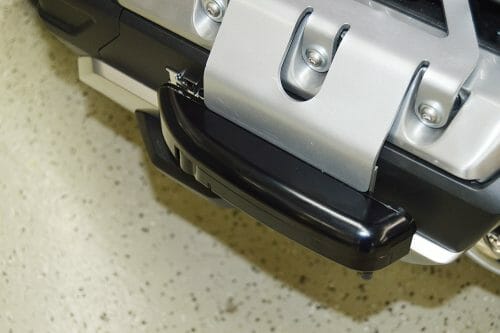

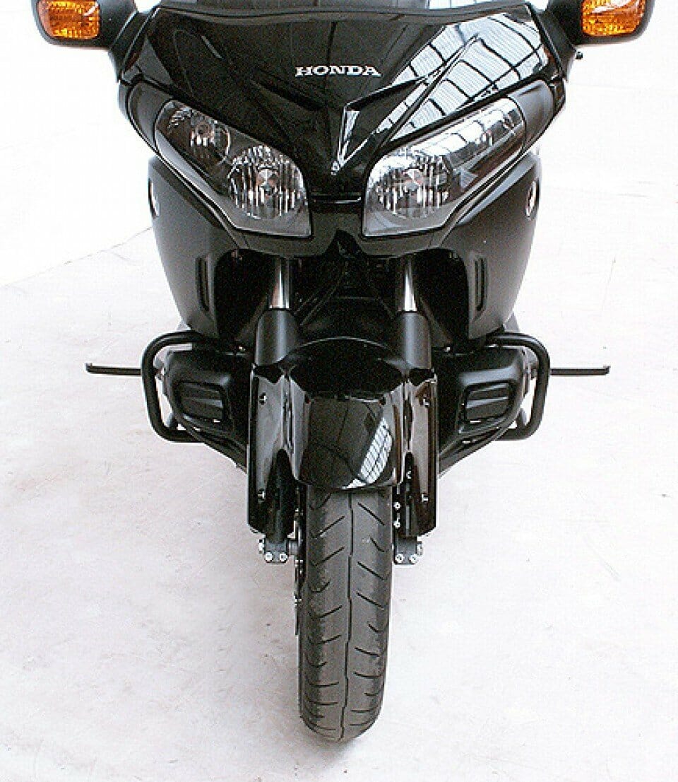

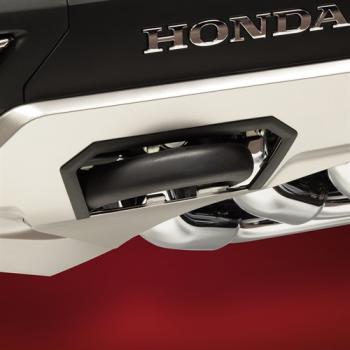

Ede
RIVCO AEROPEGS® FLIP OUT HIGHWAY PEGS IN SCHWARZ/SILBER FÜR HONDA® GOLD WING
>> für SC 47
>> für SC 68
>> für SC 79 alles wird gut
[IMG][/IMG]

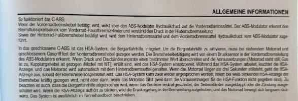

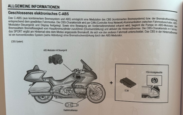

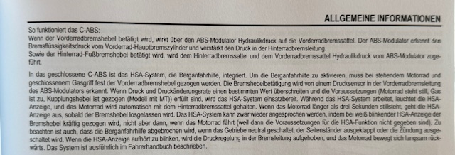

tibid
Entschuldigt für noch ein Mal OT, aber das Kombi-bremssystem Thema ist einfach zu spannend.
Das Mysterium ist nun gelöst: die SC79 hat tatsächlich sowohl bei Fussbremse wie auch bei Handbremse C-ABS, aber Honda hat das System weiterentwickelt, und es ist anders, wie gedacht:
-Bei der Fussbremse, wird das "konventionelle C-ABS" eingesetzt, das physische System, wie im Hydraulikschema dargestellt und erkennbar. Bremst also vorne und hinten. So weit, so gut.
-Bei der Handbremse hingegen, ist hydraulisch tatsächlich nur die Vorderbremse eingebunden, jetzt kommt das Aber: die Hinterradbremse wird zusätzlich bei Bedarf, elektronisch aktiviert (ähnlich wie die Berganfahrhilfe). Es handelt sich hierbei um das "elektronische C-ABS", ist also anders als bei den früheren GW Modellen.
Daher, beim Testen auf dem Zentralständer, bremst hinten nichts mit, das Hinterrad dreht bei gezogener Handbremse frei. Aber während der Fahrt wird je nach Tempo, wie stark man die Handbremse betätigt UND abhängig vom Modus (Tour, Sport...) die Hinterradbremse aktiviert. Faszinierend.
Im Anhang Auszug aus dem WHB SC79.
/OT Ende.

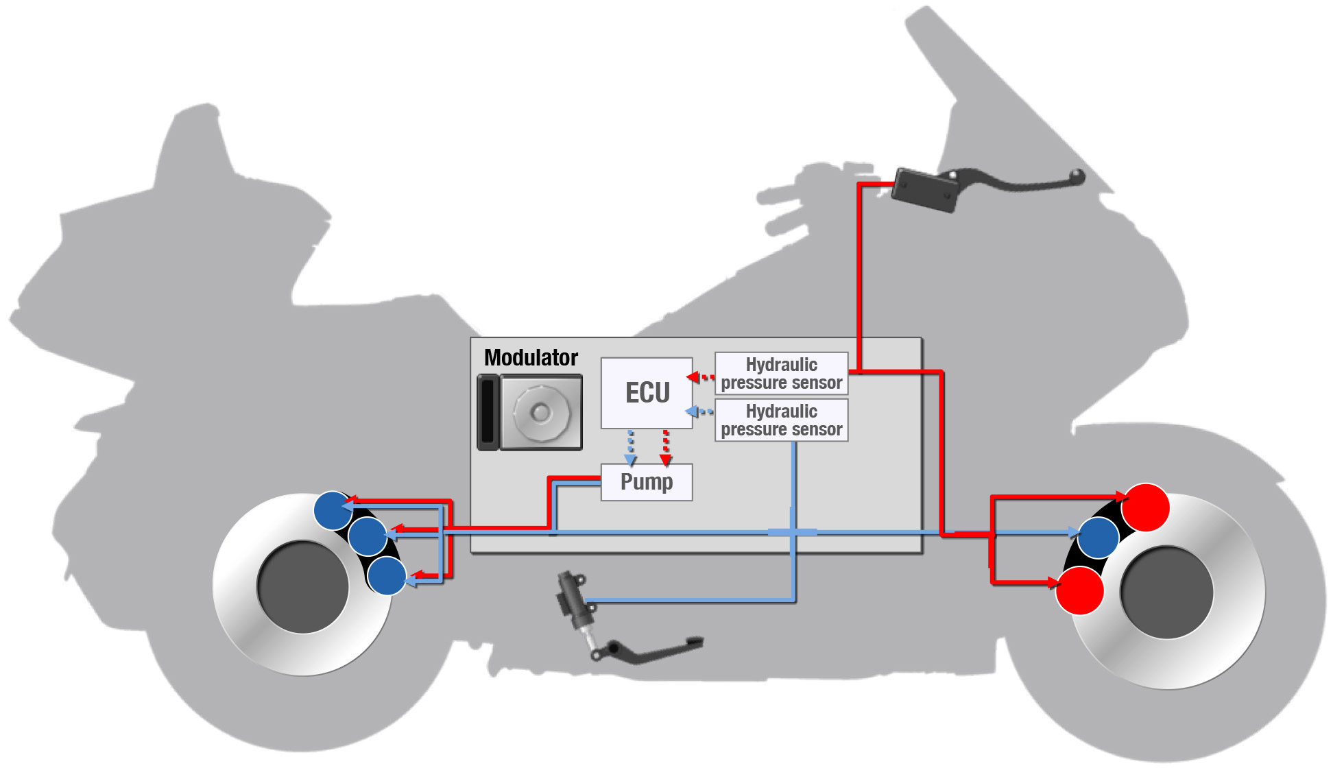

Templer2222
Fein erklärt...hier mal etwas anschaulicher für die SC79.
