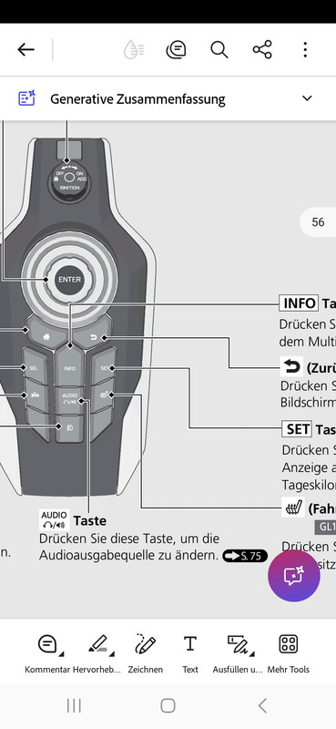

Hast du versehentlich die Audioausgabetaste gedrückt und von Lautsprecher auf Headset umgeschaltet?
#2  22.03.25, 18:12:12
Chrischiii
Auch die Audio Taste auf dem „Mittleren Bedienfeld“ gedrückt?
Gruss aus dem Weserbergland
Christian
#3  22.03.25, 18:18:35
Harley-Treiber
Oh man, was bin ich nur für ein Rindvieh, das wars mit dem Taster auf der Mittelkonsole, ne Halbe Bier gehen nach Utting und Hess. Oldendorf, Danke Jungs
