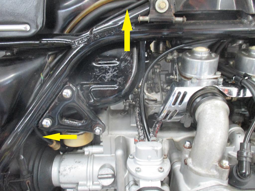

Kann mir mal jemand von Euch bitte eine Info geben, wo genau der Kupplungszug am Rahmen nach unten zur Aufnahme geführt wird? Habe da gerade keinen Plan. Zwischen rechter Tankecke und Rahmen passt der nicht durch.
#30  29.10.17, 23:05:47
Guckst du hier
Link zu gl1000.de
dann links bei " Technik "
dann " Handbücher "
dann auf das " Handbuch " links
Im Kapitel Nr. 3 ganz unten
#31  29.10.17, 23:18:08
Hallo Uli,
vielen Dank für dein Tipp. Da hatte ich schon nachgesehen. Mann kann nur erkennen, wie der Zug am Rahmen oben geführt wird. Mir geht es darum, wo genau er nach unten geht. Bei mir ist zwischen dem rechten Tankbereich und Rahmen kein Platz für den Zug. Da geht schon der Schlauch vom Ausgleichsbehälter und der Kurbelgehäuseentlüftung lang.
Frank
#32  30.10.17, 14:21:58
#33  30.10.17, 17:23:46
Hi
So wie im Bild von @Zebulon zu sehen liegt der Zug richtig .
Ein bischen eng ist es schon , aber geht .
#34  30.10.17, 17:46:52
Super, vielen Dank Uli. Sowas hatte ich gesucht.
#35  30.10.17, 18:14:24
Bedank dich bei @Zebulon , er hat das Bild eingestellt , nicht ich . ;-)
#36  30.10.17, 18:17:41
Jau, gerade gesehen.
Vielen Dank Zebulon!!
