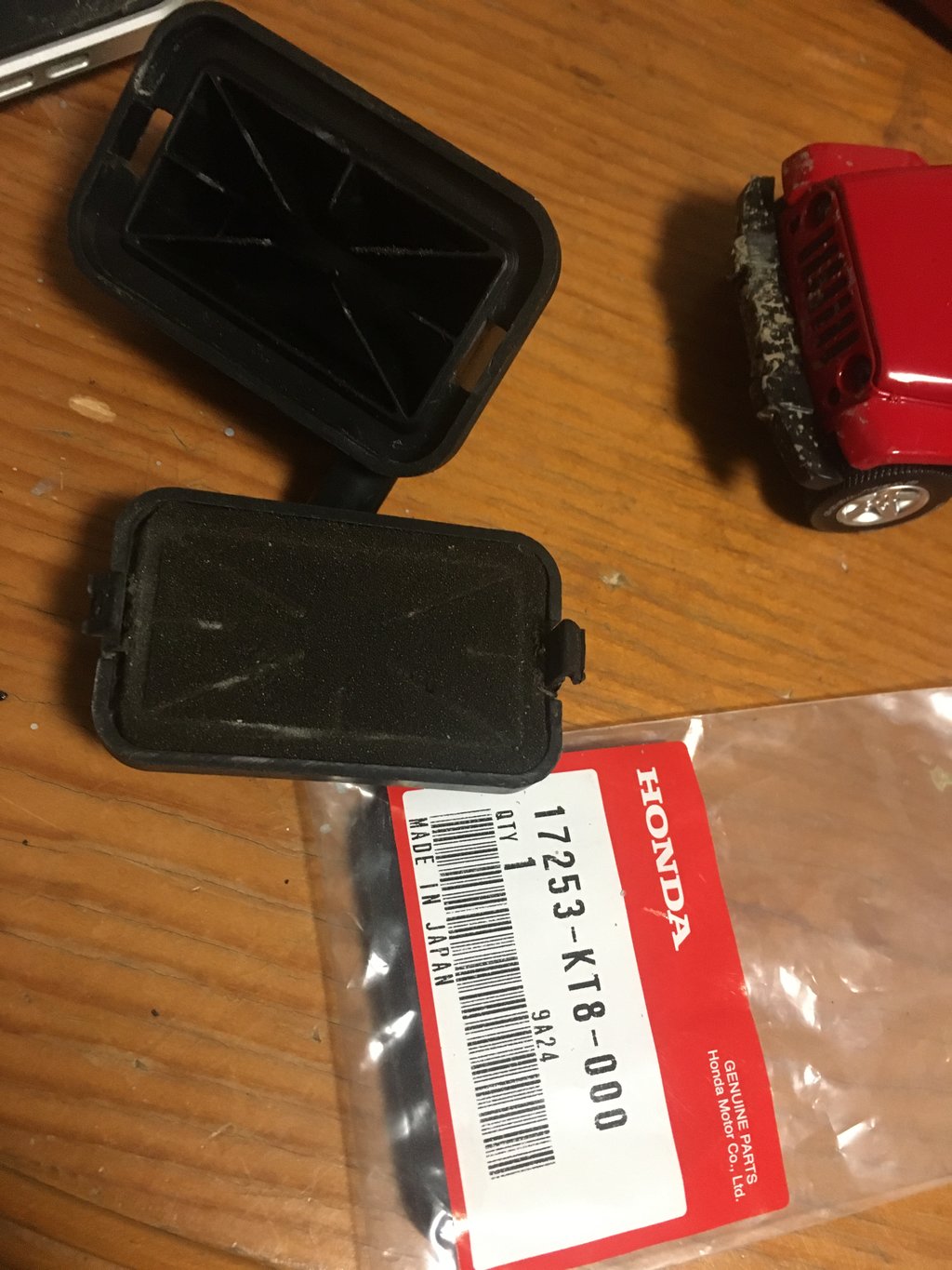

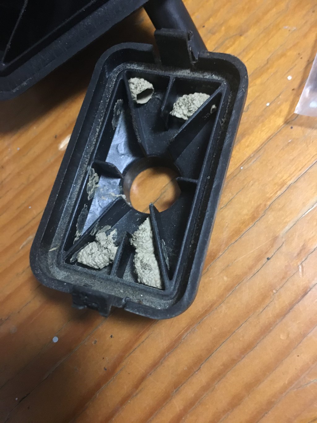

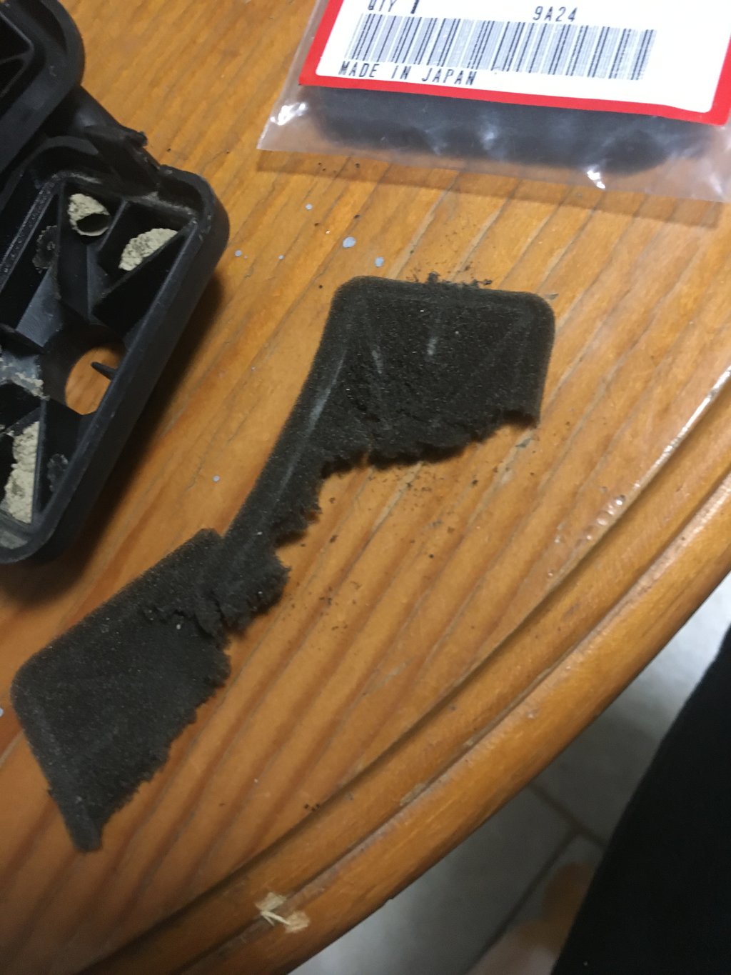

Heute hab ich den kleinen Sub Luftfilter gewechselt nachdem es mir von Peter Bleeker geraten wurde.
das Teil hat es mit leichter Berührung zerbröselt. Und zusätzlich hat im Gehäuse jemand gewohnt.
Das hätte mit einem Motorschaden enden können wenn da was reingekommen wäre.
Mike

Hallo Mike,
ich möchte nicht neugierig sein;aber verrate uns doch bitte wo Du den ganzen Schmutz und Staub hinkehrst.
Doch nicht etwa unter das Bett ! geschockt
OK, wenn Du Single bist, kann ich das verstehen. lachen
Mach doch bitte zum Schluss ein Foto vom - unter dem Bett lachen
VG Eckhard

Das Nest einer sudanesischen hanghuhnwespe, eindeutig linksrum gewendelt, daher vorverschlumpft !

Dürrenberger
Ach was,unters Bett. Ins Bett! Ist immerhin GOLDWING Dreck.:aspass:
Gruß Uwe
#24  31.12.19, 04:14:27
Muß am Boden schlafen

Zum Glück ist das die Gästewohnung und wird im Moment nicht benötigt

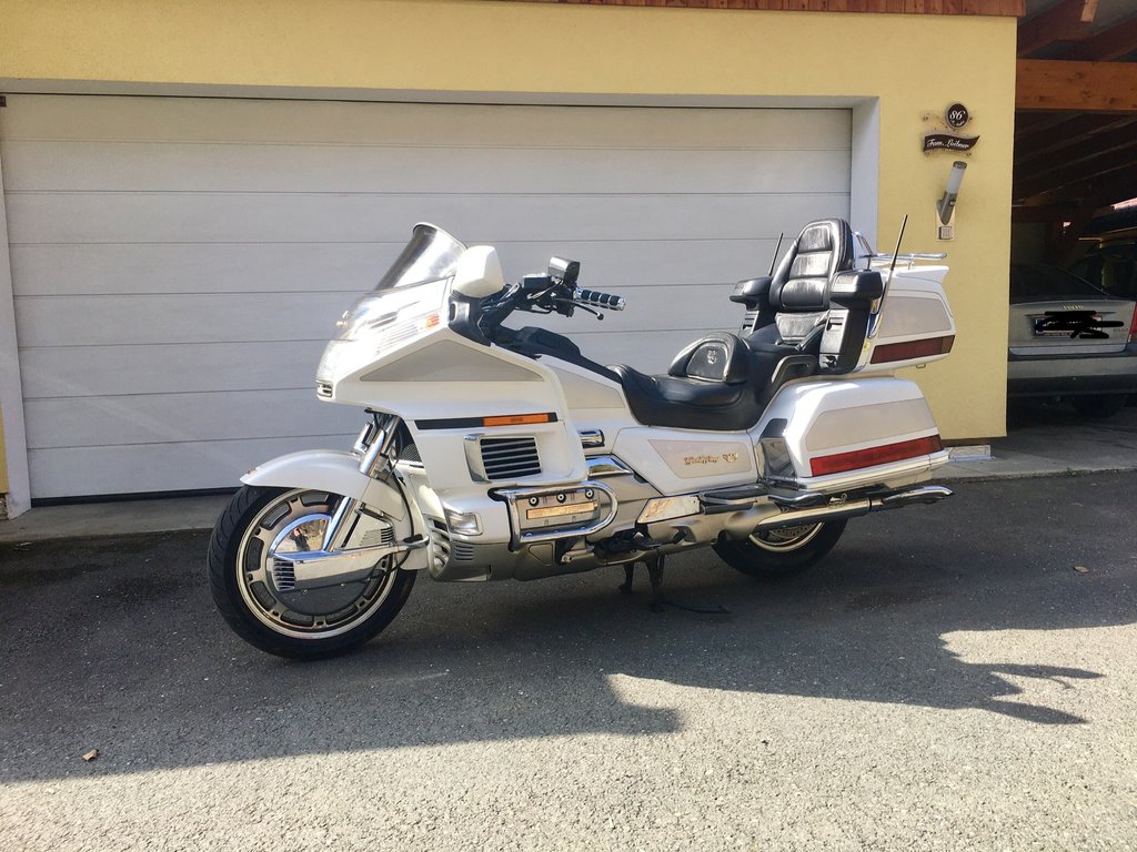

Meine 15er ist bereit für die neue Saison 2020
Was hab ich gemacht:
Hintere Dämpfer ohne Luftunterstützung
Schwingenlager
Anfahrruckdämpfer der Hinterfelge
neue Lima + Dämpfergummi
Gabel überholt
neues Gabelöl
Motoröl
Öl vom Endantrieb
neue Reifen vorne und hinten (Elite 4)
kleines Windschild
kurze Antennen
neuen Kühlerthermostatschalter
Kühlerventilator Notschalter
Bybassluftfilter
akustischen Unterspannungssignalgeber
Stahlflex vorne und hinten
Stahlbus Bremsentlüfter
Kupplungflüssigkeit
div. Stecker mit Kontakt 61 behandelt
die kleinen Staufächer vor Verlust gesichert
das war bereits verbaut:
Bt Empfänger
Pivot Stifter
Gabelbrücke
in Planung
Lenker mit anderem Winkel
Griffheizung
Muss erst meine Kennzeichen besorgen, bin jetzt nur im Hof herumgefahren, handling ist schon mal viel viel besser.
Mike

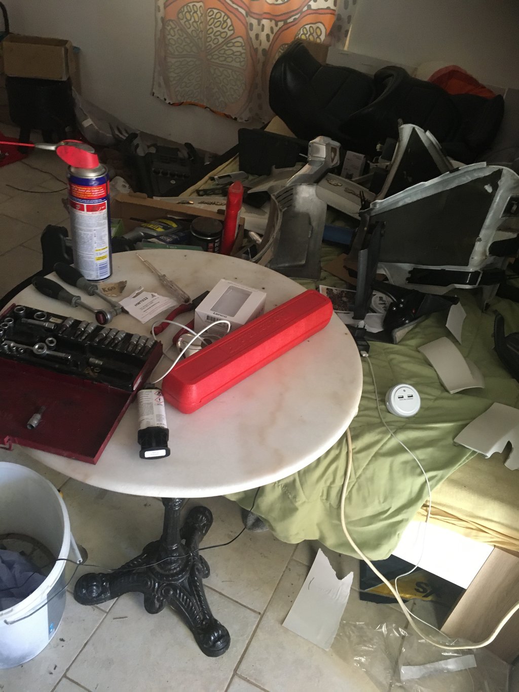

#30  28.03.20, 22:35:31

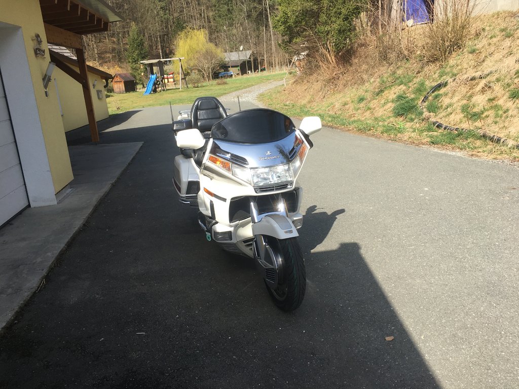

Anfang 2019 sah es dort so aus
#31  29.03.20, 11:07:14
#32  29.03.20, 11:07:41
Heute die erste Probefahrt gemacht, also das Teil liegt auf der Straße und in der Kurve, ein Traum, in der Kurve eiert nix mehr und Schläge gibt es auch nicht. Dämpft wirklich super.
Es glacklt und schlaglt nix mehr.
Zugluft ist mit dem niedrigen Schild auch kein Problem da es weit besser ist als die Luftverwirbelungen beim hohen Windschild (bin 200 cm lang)
Was allerdings irritiert : bei ca 80kmh wenn ich Gas gebe gibt es leichte Vibrationen , hat das jemand schon mal gehabt?
Muß sage es hat sich jeder Handgriff im Winter ausgezahlt
Mike
