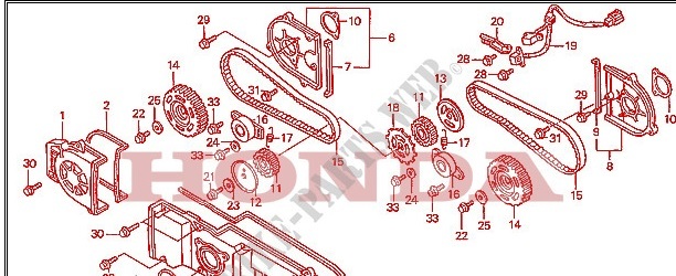

#9  24.06.21, 09:08:40
vorne unten mitte motor kurbelwellenausgang,mittleres zahnriemenrad
da befinden sich zwei signalnehmer für die zündung, die mal sauber machen könnte helfen,
nr. 19 rechts oben
klassischen zündverteiler gibts nicht, alles elektronisch in der "zündbox" gesteuert
