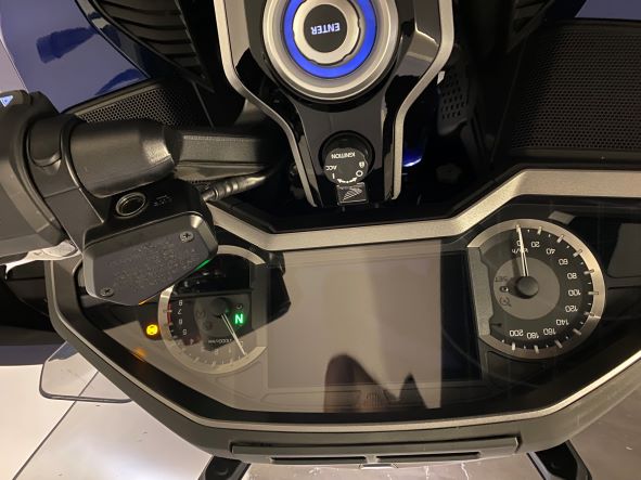

hab aber keinen bildschirm - N blinkt + abs - radio geht und co ...nur startet nicht und co

jetzt hatte ic hwieder bidlschirm ...da blinkte N ##### weiß wer was das heisst?

es war vorher ja bildschirm da - da blinkte N ##### ... , kein starten möglich, licht radio lief aber und co.....alles soweit "normal" nur das sie nicht an ging....
dann "neu" der bildschirm weg - und nun grünes N und Abs blinkt. siehe anhang. kein starten möglich, wieder licht radio und co ok..koffer gehen aber nicht auf...etc
weiß nicht was ich tun soll....kurz war bildschirm dann bei neustart wieder da - dann wieder das mit N grün und co....

Du hast wahrscheinlich am Stand eine halbe Stunde oder so rumgespielt (neues Bike...), das reicht und die Batterie ist leer. Die LEDs leuchten wahrscheinlich auch noch bei 5 Volt, der Computer und der Monitor sind da empfindlicher auf den Spannungsabfall.

Laut WHB sagt der Fehlercode das das DCT nicht klar im Gang ist.
Ist übersetzt aus dem Englischen.
Ich könnte mir vorstellen das die Batterie zu schwach ist um das DCT in den Leerlauf zu schalten.

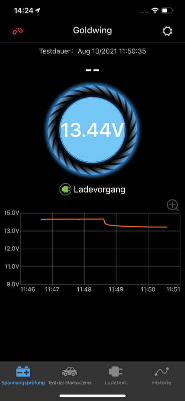

Ich verwende bei mir einen Digitalen Bluetooth Wächter am Handy, das klappt prima.
Lieben Gruss Horst

was ist das für ein wächter - checkt der die batterie ? wie funktioniert das???

Der Wächter kann dir sagen wann die Batterie leer wird (via Bluetooth und App am Handy. Dazu muss aber das Handy in der Nähe des Mopeds sein). Braucht aber selbst dafür auch Strom, aber nur minimal.
