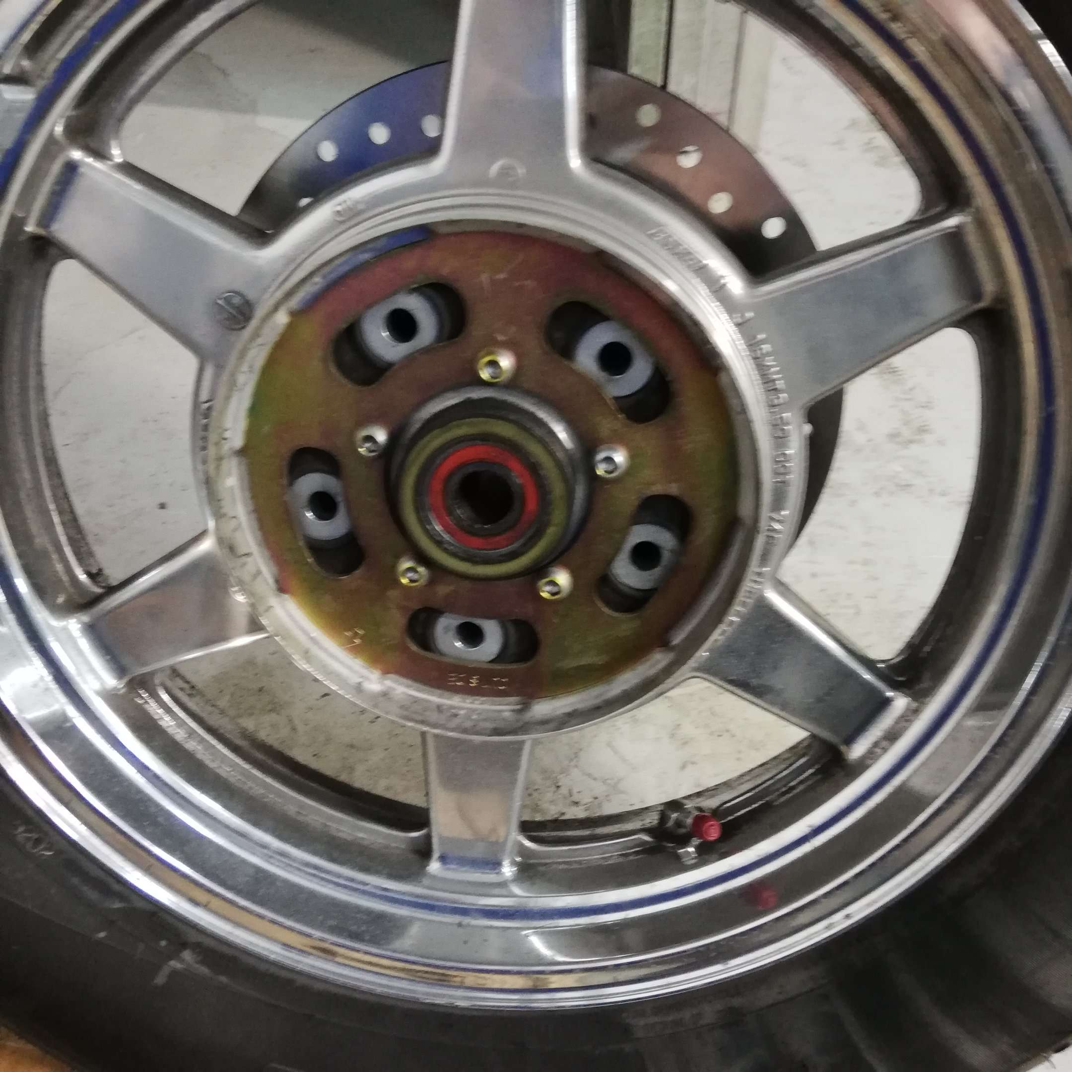

Hier seht Ihr meine aktuelle Hinterradfelge:

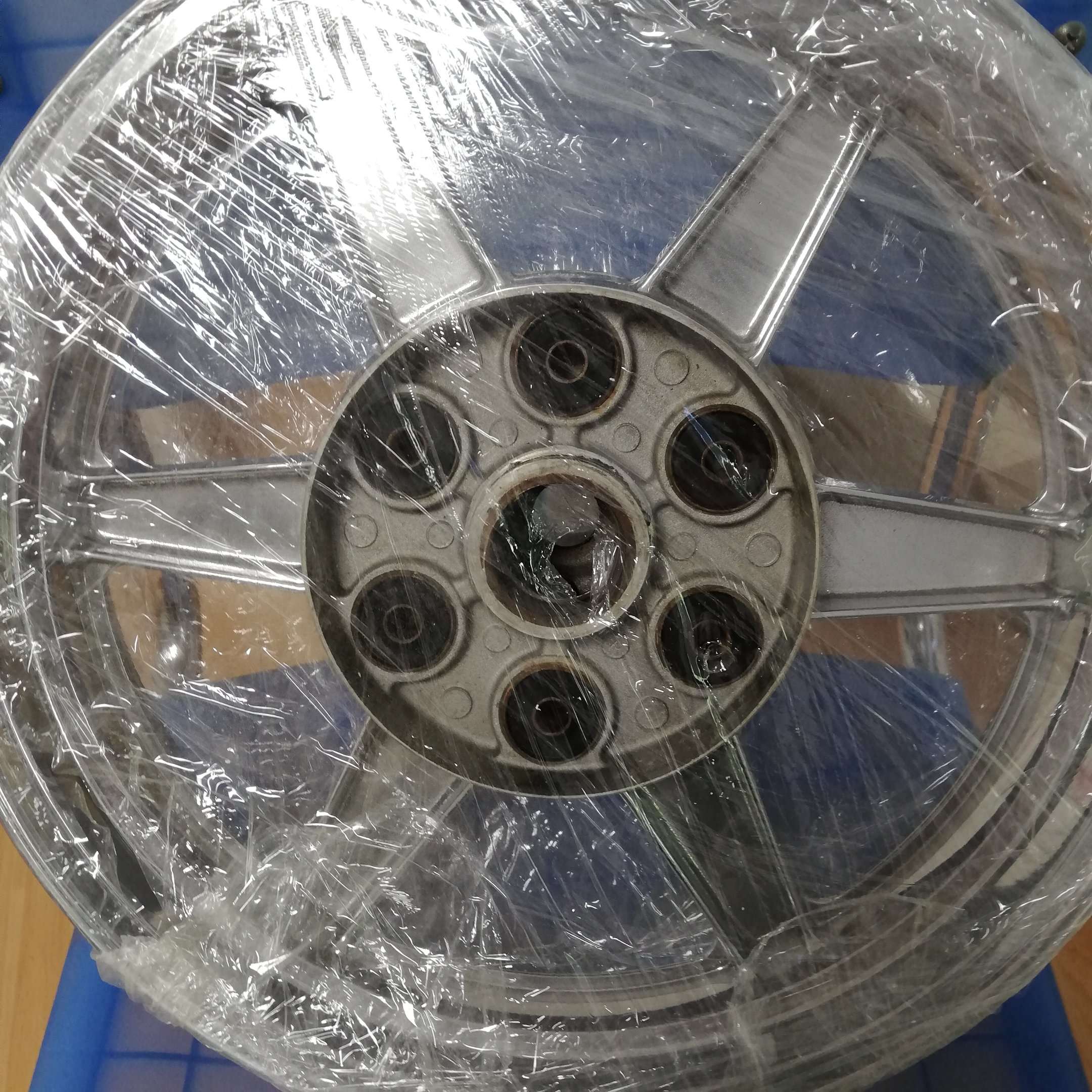

Und hier meine erworbene "Reservefelge"
Die sehen ja anders auf. Bei der aktuellen sind die Ruckdämpfer noch mit einer Platte "gesichert".
Kann ich beide Felgen benutzen oder ist beim Kardanflansch etwas anders?
Danke schonmal für Eure Antworten. Sachdienliche wären mir am liebsten. freuen

hallo,das eine ist eine 88/89 er felge,das ander die baujahre danach,da sind auch andere bremsscheiben drauf.

So ist es - du wirst mit der felge nichts anfangen können.

Dein alter Mitnehmer hat 5 Zapfen, die neue Felge braucht 6 Zapfen

du hättest dem Verkäufer mitteilen müssen, dass deine Felge 5 Kardanlöcher hat. Außerdem sieht sie auch optisch anders aus. Ich hätte dem Kamerad ein Foto von meiner Felge gesendet, damit nichts schiefläuft.
