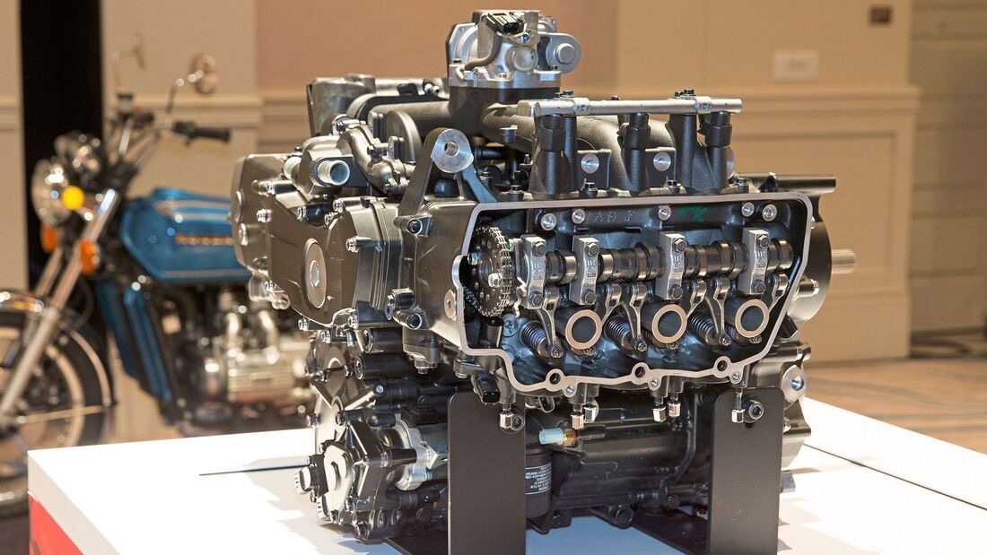

Martiman
Letzte Woche bin ich dazu gekommen, das Ventilspiel zu überprüfen und habe festgestellt, dass 3 Auslassventile, links und rechts, etwa 0,025 mm zu viel Spiel hatten. Auf der Einlassseite müssen 7 Ventile ebenfalls um 0,025mm nachgestellt werden.
Also habe ich das Spiel der Auslassventile auf die Spezifikation eingestellt, und die Einlassventile müssen bis zum 24.000-km-Service warten.
Außerdem ist mir aufgefallen, dass die Auspuffkipphebeln bis zu 0,75mm Axial spiel haben, was auch eine Ursache für ein wenig Lärm sein könnte.
Wie auch immer, nachdem ich alles wieder zusammengebaut habe, kann ich mit Freude sagen, dass das Geräusch viel weniger geworden ist, und sobald die Einlassventile eingestellt sind, bin ich sicher, dass alles gut sein wird.
Ich muss mir also keine Sorgen mehr über Geräusche aus dem Zylinderkopf machen. Einfach fahren und noch mehr fahren...
Übrigens war dies eines der einfachsten Motorräder zum Überprüfen der Ventile, die ich je besessen habe, es macht Spaß.
