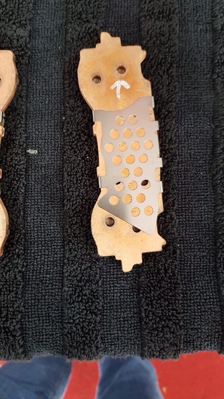

Demnach waren die zu tauschenden Bremsklötze beim letzen Wechsel, der nicht von Wellbrock gemacht wurde, zum Einen auf den falsch Seiten eingebaut, da bei der re/li Seite die Laufrichtung der Klötze, analog Autoreifen, am Vorderrad nicht beachtet wurde. Re/Li hat bei der SC 79 unterschiedliche Teilenummern, Pfeil-Drehrichtung auf den Klötzen zur Beachtung der Abreib-Richtung beim Einbau.

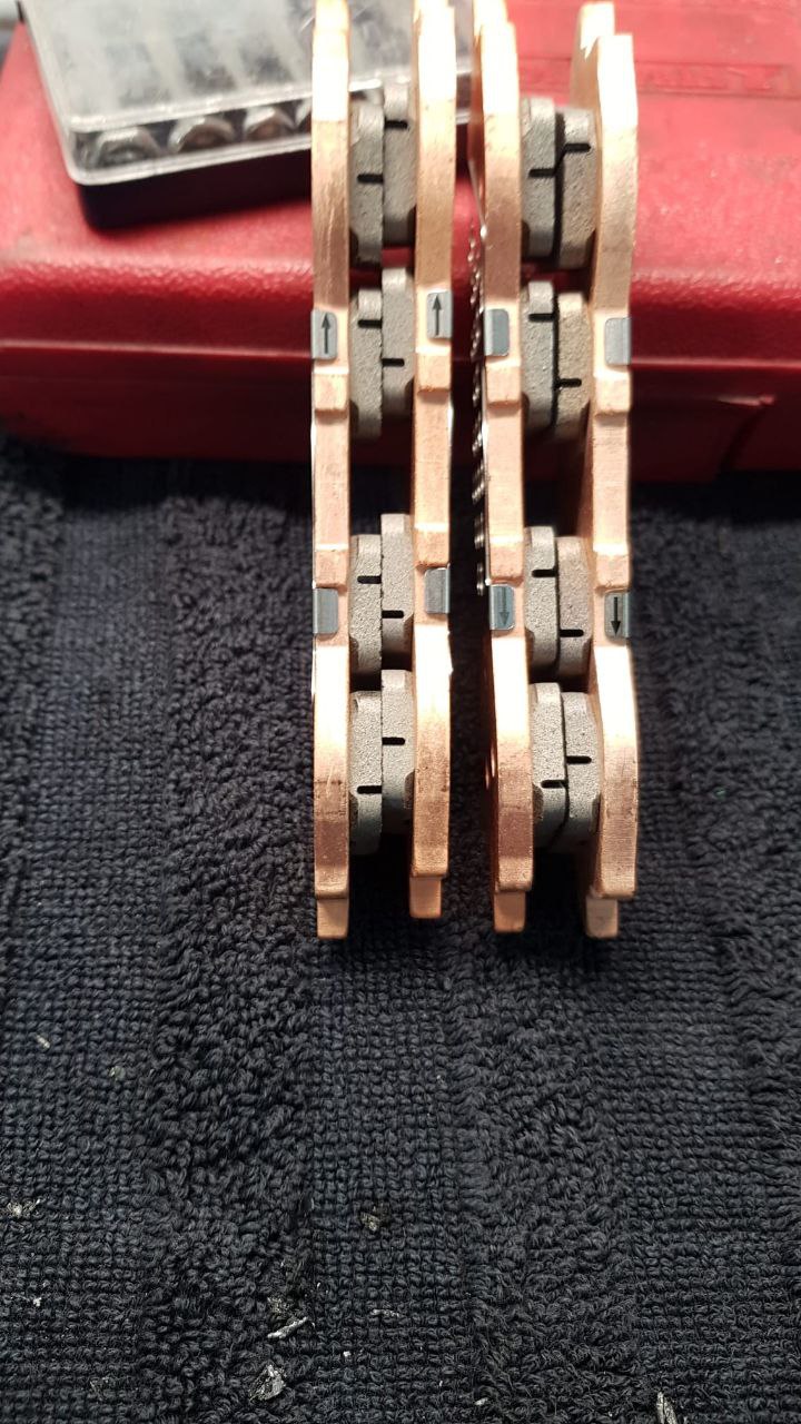

bei der SC79 sind die vorderen Bremsbeläge gleich und müssen auch nicht in Laufrichtung verbaut werden.
Sie haben auch die gleiche Bestellnummer.
Gruß Klaus

Hier mal zur Klärung, von wegen korrekte Einbaurichtung beachten, siehe Pfeile
