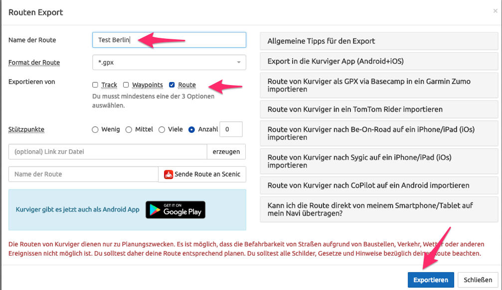

Ich speichere die Route unter einen Namen (Beispiel Rundtour)und speichere sie dann als gpx auf einen Stick. Dann das Navi anschalten und auf Routen importieren gehen. Die Bildschirmleiste dann anwählen und los gehts. Ich habe auch schon mehrere Routen auf einmal geladen.

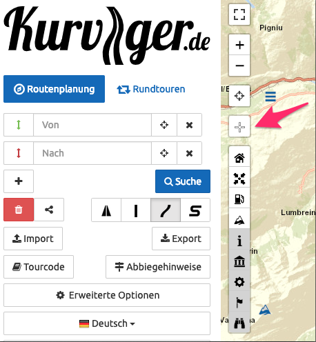

Mit welchem Programm planst du die Routen bzw. speicherst sie als gpx?

Hallo Georg,
ich benutze dieses Tool für die Routenplanung https://kurviger.de/
Es ist eigentlich selbsterklärend und einfach zu bedienen.
Nach dem ich die Route geplant habe (s. Foto) wird sie gespeichert (s. Foto) mit einem Namen (s. Pfeil) danach exportiert und dann auf den Stick importiert. An den weiteren Fotos siehst du wie man die Routen dann im Navi importiert.
Bei dem Bild mit der Karte musst du noch das Kreuz (s. Pfeil) aktivieren, damit du bei der Planung einzelne Wegpunkte setzen kannst.
Man kann natürlich auch einzelne Adressen als Wegpunkte in der Menüeleiste eingeben.Bei weiteren Fragen einfach per Mail kontaktieren.
