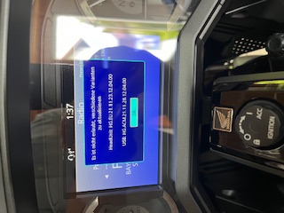

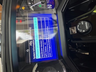

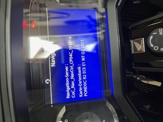

Mittags habe ich die Update-Sache geprüft.
Leider habt ihr recht, das Update ist inkompatibel.
Ich habe ohne genau zu lesen einfach alle Buttons bestätigt und ging davon aus, dass die Installation stattgefunden hat.
Ist ein bisserl blöde finde ich, dass die Warnung auch mit "Ja" zu bestätigen ist. Die Screenshots sind angehängt.
Ich habe die folgende Karte aufgespielt: "POND0C R2 ECE E1 NT Q2 2021", also vermutlich eine Version von Q2-2021.
Das wird wohl kaum die aktuelle sein. Somit muss ich meinen Händler nochmal belästigen ...
Sorry für die Fehlinformation, ich war der Meinung, etwas positives beitragen zu können. Vielleicht beim nächsten Mal :-)
