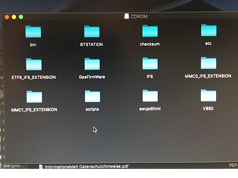

Moin zusammen,
habe gerade das neue Update komplikationslos auf die GL1800 geladen. Vorgehensweise:
1. USB-Stick 16GB NTFS formatiert
2. SWDL.ISO Datei Download auf USB-Stick (11GB Dateiinhalt s. Foto)
3. Ladegerät sicherheitshalber an Batterie angeschlossen
4. Ignition-Knopf auf ACC stellen
5. USB-Stick an Schnittstelle anschließen
6. Update Anfrage mit OK bestätigen
7. Installiert werden Insgesamt 8 Dateien in ca. 35 Minuten (s.Bild)
8. Erneute Update Anfrage mit NEIN beantworten, USB-Stick entfernen
9. Navi-Systeminformation (s.Bild)
Gruß Jörg
