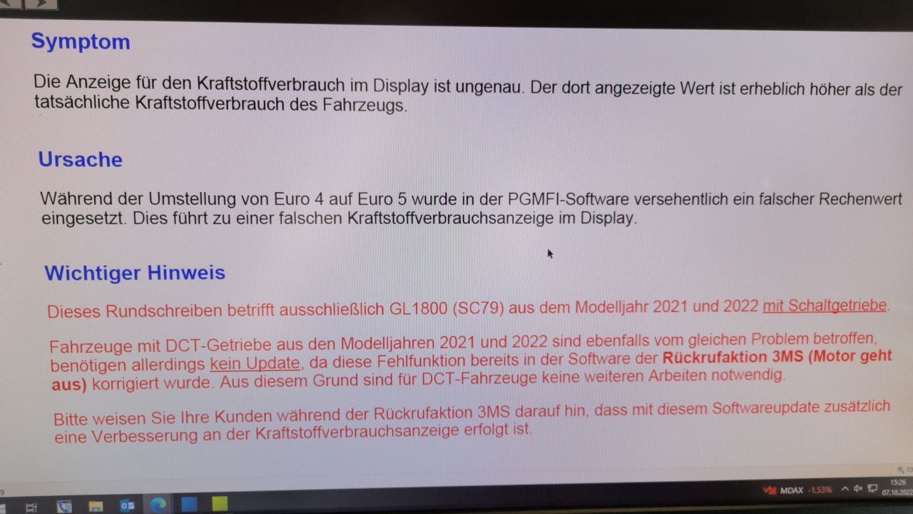

Hallo SC79-Fahrer der "new generation", hier der Grund für die ungenaue Anzeige und das wird beim HH durch ein Update behoben. Das Schreiben stammt von einem HH zwinkern .
#55  07.10.22, 17:26:08
Nicki
Das 3MS-Schreiben habe ich heute erst bekommen (09.10.22).
Wer hat das denn schon machen lassen?
Wie lange dauert das und kann man evtl. Die Software auch selbst aufspielen (wenn es "nur' ein Update ist) oder muss man da unbedingt zum Händler? Wären dann wieder 500 km für mich........
frust gruebel
#56  09.10.22, 00:39:03
Ich finde über die Honda-Webseite einige Honda Motoradhändler in deiner näheren Umgebung, daher erschliesst sich es mir nicht, warum du da 500km durch die Republik geigen willst mit Augen rollen
#57  09.10.22, 07:53:50
Wie lange dauert das ...
Ein Bekannter von mir hat es an seiner Wing (DCT, EZ:2022) letzten Freitag machen lassen.
Es hat etwa zwei Kaffee lang gedauert, - und jetzt tut´s auch die Reichweitenanzeige zuverlässig. zwinkern
#58  09.10.22, 15:28:59
tibid
Hab nun meine erste Tankfüllung seit dem Update durch, und zwar bis zum letzten Tropfen, hab den Tank heute bewusst leergefahren, und möchte hier gerne davon berichten: endlich verdient die Restreichweitenanzege den Namen, den es hat:
  • Total km gefahren von Tank voll bis leer: tatsächlich 420km, laut Bordcomputer (BC): 455km Reichweite (also rund 10% überschätzt)
  • Reserveanzeige leuchtet auf: BC gibt noch 64km an, real bin ich 72km gefahren bis leer.
  • kurz vor leer: BC zeigt 20km Restkm, bin noch 22km weit gekommen bis Motor aus.
Die letzten km waren gemütliche Überlandfahrten
Die Restreichweitenanzeige ist somit für mich endlich absolut brauchbar und hinreichend genau.
Hab danach 21l getankt, und so war der Verbrauch real bei 5.0l/100km, BC hat 5.1 berechnet.
#59  26.10.22, 20:06:25
