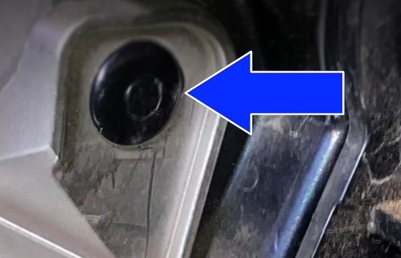

Ich habe Probleme beim Ausbau der Batterie. Eigentlich ist es ja klar, wie es funktioniert, habe auch das Video von Garry Oldwing dazu gesehen. Muss ich dieses Plastikteil (Bild) unterhalb der Batterie tatsächlich ausbauen? Falls ja, wie entfernt man die Pins (Bild)? Hab Angst, da was kaputt zu machen.
#56  17.11.22, 14:58:54
Georg, das sind sogenannte Push-Pins. Der Mittelstift wird mit einem spitzen Gegenstand leicht eingedrückt, man merkt, wie er aus der Rastung flutscht, nicht ganz tief reindrücken (!!!), dann lässt sich der gesamte Push-Pin komplett aushebeln. Ob die Abdeckung entfernt werden muss, entzieht sich meiner Kenntnis, einen Batterieausbau brauchte ich bei meiner SC79 nie vornehmen.
Hier die Vorgehensweise --> beim Entfernen der Nieten

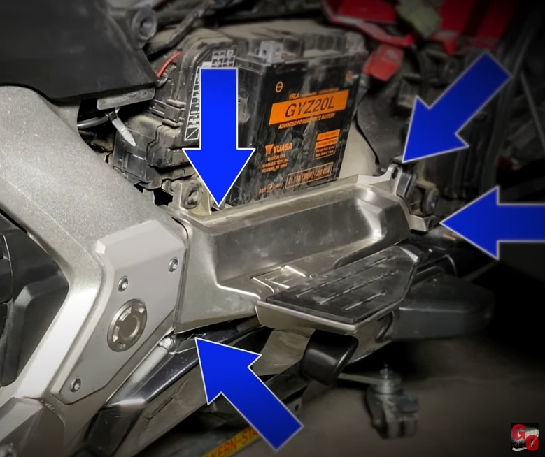

Man brauch nur die Klemmen abschrauben die Batterie etwas anheben und auf der Linken seite nach Vorne Rausdrehen .
#59  17.11.22, 21:37:08
Ich probierte es schon mal, gab aber auf. Jetzt, wo ich von dir weiß, dass es geht, versuche ich es noch einmal.
