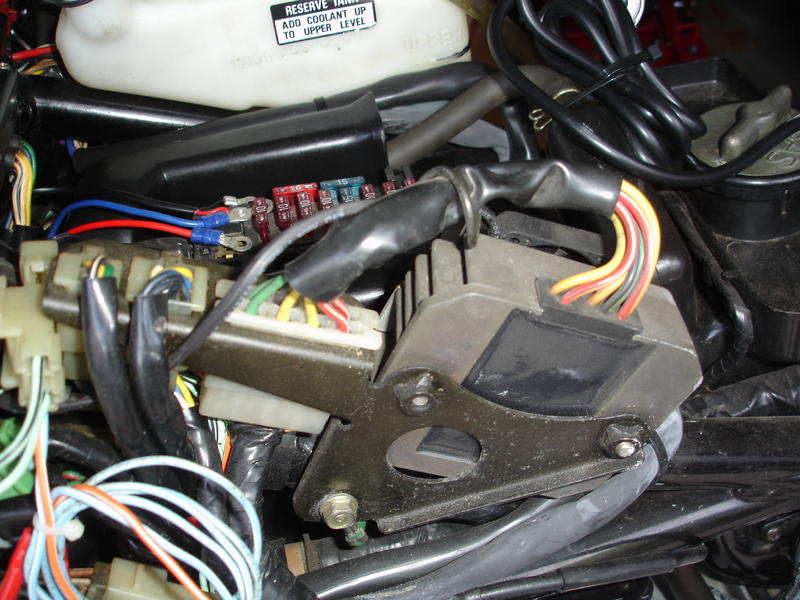

Ersatz des originalen Lichtmaschinen-Reglers durch den längsregelnden Compu-Fire 55402 (40A-Typ).
Zu den Gründen / Vorteilen kann man -> hier und -> hier gut beschrieben nachlesen.
Trotz unauffällig arbeitendem Ladesystem hielt ich diesen Umbau aufgrund des Alters der Technik für notwendig um der Lichtmaschine noch ein möglichst langes Leben zu ermöglichen.
Der Umbau ist denkbar einfach, wird aber für den Interessierten nachfolgend beschrieben...
Der Abstand der beiden Befestigungslöcher ist zwar etwas grösser als beim Original, aber an dieser Stelle ist viel Platz vorhanden und er lässt sich (wie im Bild gezeigt) mit einem Stück Flach-Alu für die zweite Schraube gut unterbringen.
Mit dem Umbau habe ich auch die beiden kritischen Steckverbindungen (links neben der Batterie und Regleranschluss) eliminiert und die Kabel direkt verlötet. Für die Verlängerung der drei gelben LiMa-Kabel habe ich neue Adern (14er AWG) gezogen, die drei alten liegen isoliert und tot im Kabelbaum.
Nach Abschneiden der 8-poligen Reglersteckverbindung schauen 9 Aderenden aus dem Kabelbaum: 3x Gelb (LiMa), 2x Rot/Weiss (Plus), 2x Grün (Masse) und 2x Schwarz/Hellgrün (Plus geschaltet). Die doppelt vorhandenen Adern (Rot/Weiss, Grün und Schwarz/Hellgrün) müssen nun jeweils miteinander verlötet werden. Vor dem Löten sollten die einzelnen Litzen mit einem Teppichmesser o.ä. schön blank gemacht werden. Das ist zwar ein bissl nervig aber unumgänglich sonst wird’s kein Löten sondern nur ein Gebrutzel was nicht unbedingt lange halten muss. Da es sich beim neuen Regler um ziemlich starke Kabel-Querschnitte handelt sollte auch ein leistungsfähiger Lötkolben verwendet werden!
Der Compu-Fire hat fünf schwarze Anschlüsse: 3x Lichtmaschine, Plus und Masse. Plus und Masse sind gekennzeichnet.
Zum Verbinden des Reglers mit dem Kabelbaum den Regler am besten erst an die Halterung schrauben und dessen Kabel verlegen und entsprechend kürzen. Die Kennzeichnung von Plus und Masse auf die neuen Enden übertragen um eine Verwechslung nach dem Verlegen der Adern auszuschliessen! Vor dem Verlöten der Enden auch an die Isolierung der Lötstellen denken! Also vorher Schrumpfschlauch aufschieben und die Kabel entsprechend lang lassen, sonst zieht sich der Schrumpfschlauch schon durch die Hitze beim Löten zusammen. Die Zuordnung der zu verbindenden Adern ist eigentlich selbsterklärend: 3x Gelb von der LiMa auf 3x LiMa vom Regler (Zuordnung egal), verlötete Doppelader Rot/Weiss auf Plus vom Regler, verlötete Doppelader Grün auf Masse vom Regler. Die verlötete Doppelader Schwarz/Hellgrün bleibt unangeschlossen und wird nur isoliert. Diese ging vorher auf den Sense-Anschluss des alten Reglers. Mit diesem Eingang hatte der alte Regler die Ladespannung an die aktuelle Last angepasst. (Zitat Homepage C. Vieth: „Gerade dieser Trick scheint aber, besonders mit zunehmendem Alter, Probleme zu verursachen. Wenn die alten Leitungen, Schalter und Kontakte Verlust vorgaukeln die real nicht vorhanden sind dann "dreht der Regler auf" und die Ladespannung überschreitet das für die Batterie gesunde Mass. Blei-Akkus sind im allgemeinen sehr tolerant, aber irgendwann kommen sie mit der permanenten Überladung nicht mehr zurecht. Die Flüssigkeit verdampft langsam und der Akku stirbt.“)
Fazit nach Umbau: Der neue Regler arbeitet erwartungsgemäss einwandfrei, 14,4V sofort nach Start des Motors.
Folgende Beobachtung könnte auf das o.g. „Sense-Eingang-Problem“ des alten Reglers vor dem Umbau hindeuten.

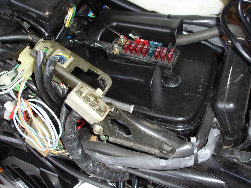

1. Regler und Zubehör nach dem Auspacken:
2. Originalzustand:
3. Das Original hat ausgedient:
4. Dieser Stecker musste auch dran glauben:
5. Selbst die LiMa-Steckverbindung war noch original! Bei derlei Arbeiten immer die Batterie trennen!
6. Diese drei wären noch gut, sind jetzt aber arbeitslos:

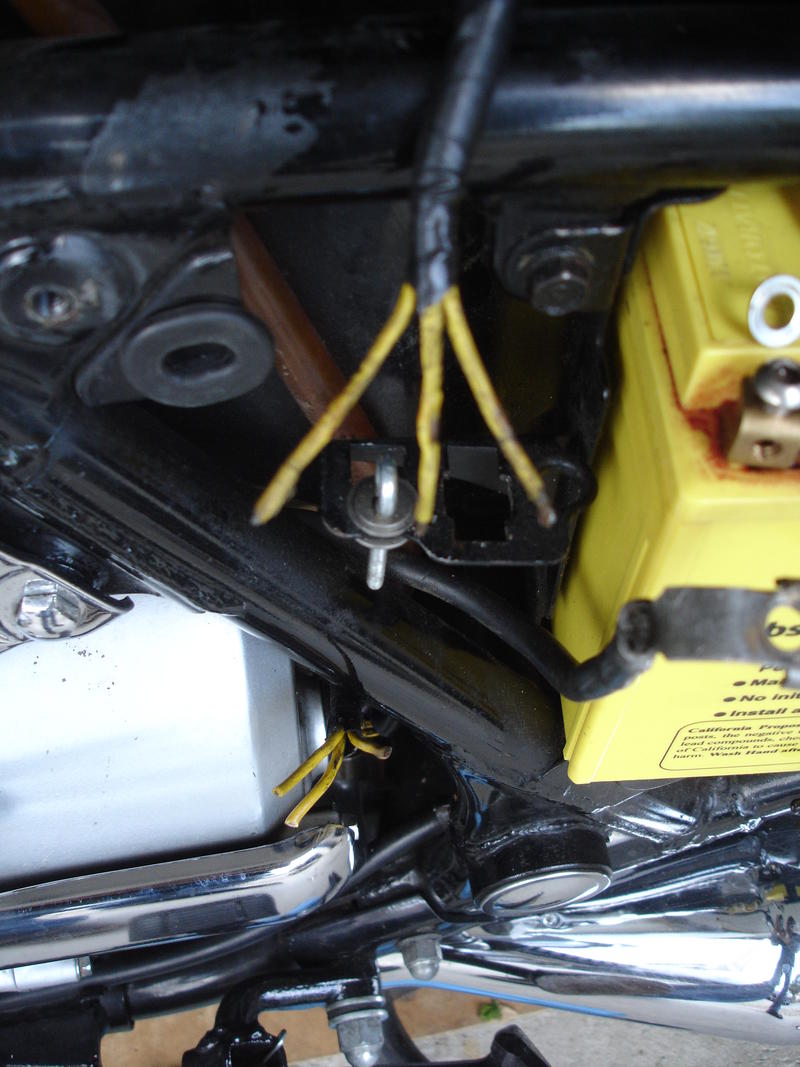

7. Dafür gibts drei neue (AWG 14):
8. Die LiMa ist angeschlossen:

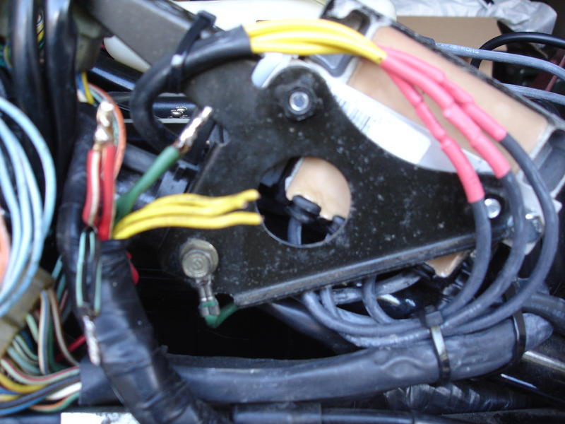

9. Hier das andere Ende der arbeitslosen drei, wird nur isoliert. Die Doppeladern sind verlötet:
10. Fertig verlötet und isoliert:

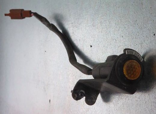

Die LED ist wieder draussen und eine passende Zusatzleuchte war schnell gefunden.
Hätte ich mich nicht doch anders entschieden, wäre es die Seitenständer-Leuchte einer Transalp oder Afrika Twin geworden.
Aber mal ehrlich, so eine Leuchte würde nur die cleane Optik des Cockpits verschandeln.

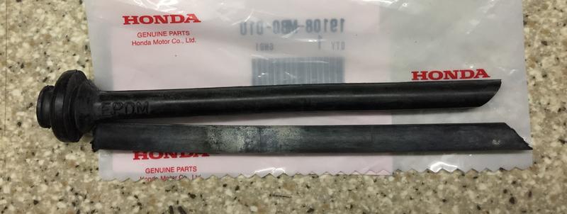

Durch das Hantieren an den Kabelsträngen ist der durch Alterung zerbröselnde Anschluss des Saugrohres vom Kühlmittelausgleichsbehälter abgerissen. Sicher wurde das auch begünstigt durch den damaligen Anbau eines ungeeigneten, da zu starren Schlauchs vor fünf Jahren.
Das Originalteil (19102-MG9-000), verwendet in vielen Hondatypen, ist nirgends mehr lieferbar.
Seine Lebensspanne scheint das Teil also überall hinter sich zu haben.
Von WingMike kam auf meine Suchanfrage der gute Hinweis, es mal mit dem Saugrohr der 15er (19108-MB0-010) zu versuchen.
Das werde ich mir auch noch besorgen, dessen Maße checken und einlagern wenn es passt.
In der Zwischenzeit hatte ich aber schon angefangen, einen Ersatz zu bauen, aus Aluminiumrohr 8mm und gescheiter Schlauchverlegung.
Vom alten Saugrohr hab ich die Behälterdurchführungsdichtung abgeschnitten und nach Aufbohren auf 7mm weiter verwendet.

Heute habe ich den Saug-Schnorchel von der 15er erhalten.
Er ist um genau 1cm kürzer, aber in den anderen Maßen identisch.
Da ich den Pegel im Ausgleichsbehälter immer im Auge habe, ist die kürzere Länge für mich akzeptabel und ich werde das Ding nicht einlagern, sondern bei der nächsten Gelegenheit einbauen und das Provisorium ersetzen.
