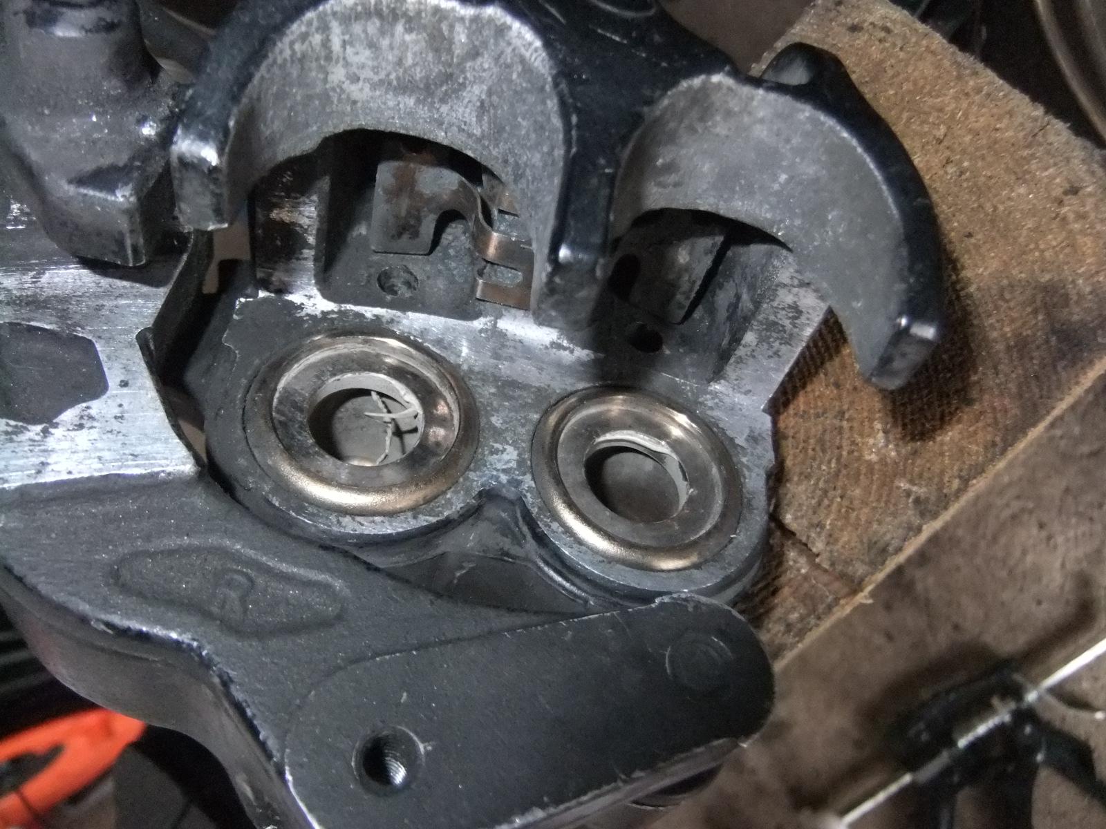

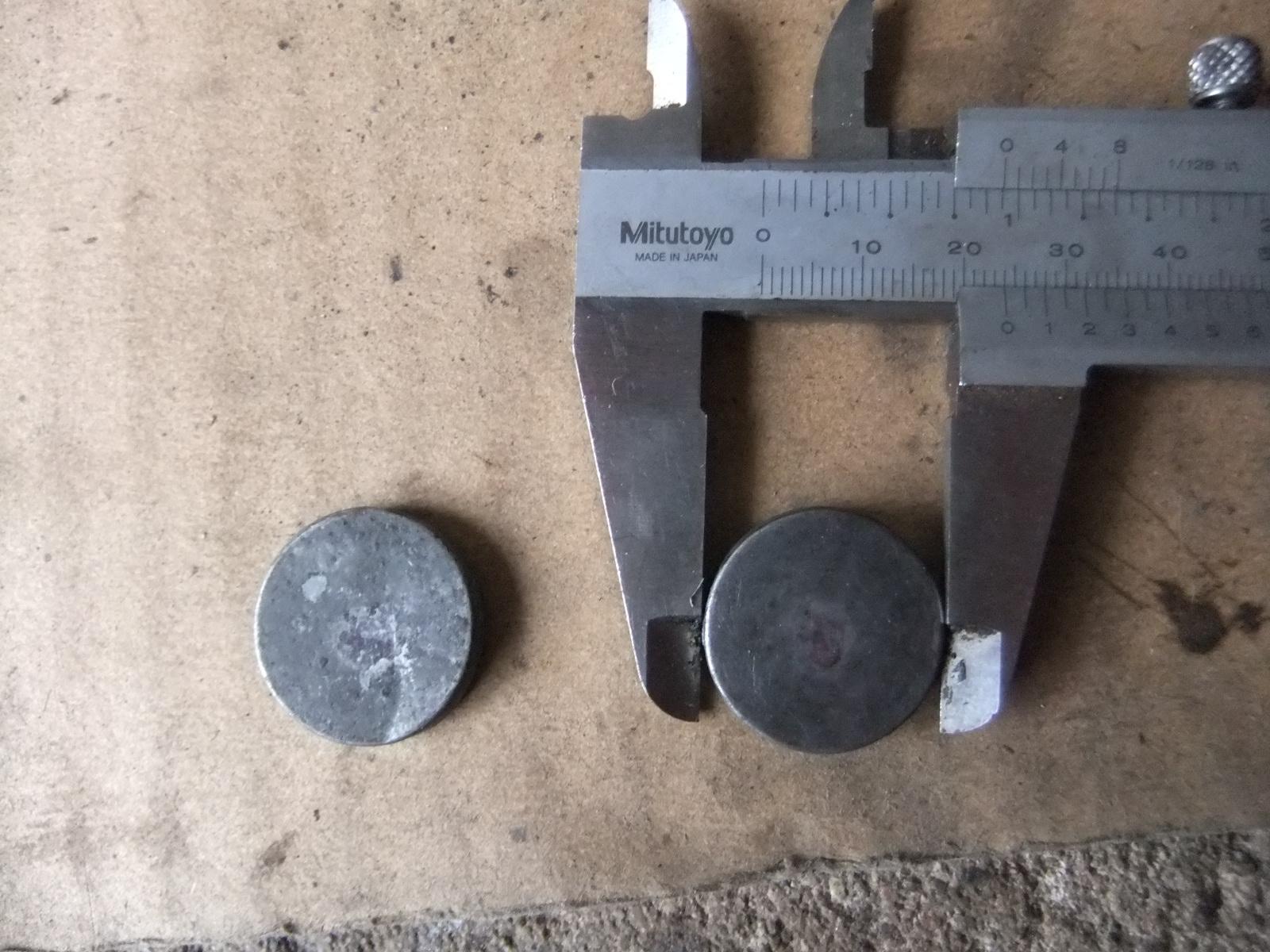

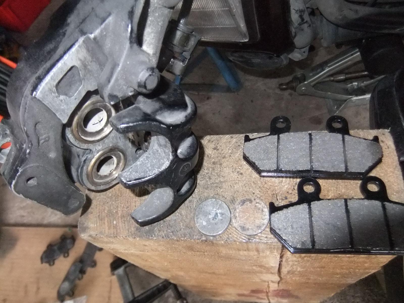

Bilder sagen mehr als Worte, auf dem einen Bild sieht man den rechten Bremssattel mit den Kolben und den darin befindlichen Eindrehungen, das zweite Bild die dazugehörenden Aluscheiben, die auf den Kolben vor den Belägen waren und Bild 3 zeigt nochmal Sattel, Scheiben und neue Beläge

Ahja, eins noch, hab alle Zeichnungen soweit verglichen aber die bei mir rechts vorhandenen Kolben hab ich nirgendwo entdecken können.

Wenn du die Shims vor die Bremskolben setzt, schließen sie dann bündig mit dem Gehäuse ab oder stehen sie hervor?
Beide Bremsplatten müßen im Neuzustand am Gehäuse der Bremszange anliegen.

Die stehen hervor und das ist dann vermutlich auch genau der Platz was fehlt um die
Bremsscheibe noch dazwischen zu packen und den Sattel zu montieren

Wenn man dann die Shims auf die Aussparungen auf den Kolben legt, die Kolben sind hohl wie man auf dem Bild sieht, dann stehen die Shims über. Da kann man eigentlich nur Beläge verwenden, die unter 10,5mm liegen, dann hat man wieder Platz.
Also die Kolben SIND auf Anschlag im Sattel, nur diese Sch...shims stehen über und die finde ich auch auf keiner Zeichnung. Die gibt's es normal nicht, auch nicht das die Kolben hohl sind?

Die Kolben sind immer hohl.
