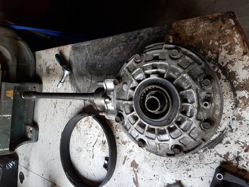

So, das Ding ist nun raus.
Was kommt jetzt?
wie überprüft man nun ob da was abgenutzt ist? mit Augen rollen
#10  28.09.17, 17:56:24
Was kommt jetzt?
Anderen Endantrieb besorgen und einbauen.
Was willste denn sonst mit en kaputten Endantrieb machen??

#12  28.09.17, 18:28:43
Guten Morgen Klaus,
wenn das Geräusch wie Du schreibst beim drehen des Kardans Zeitgleich zu fühlen und zu hören ist, gehe ich davon aus, das die Verzahnung des Kardan , entweder das Antriebsritzel das Tellerrad oder beides kaputt ist, also die Verzahnung teilweise gebrochen ist.
An ein defektes Lager glaube ich nicht.
Das siehst Du aber erst richtig, wenn Du den Kardan geöffnet hast.
Ich würde das Kardan Gehäuse warm föhnen und das Öl ablassen und auffangen um sehen, ob sich dort Metallteile drin befinden.
Weiterhin kannst Du durch die Einfüllöffnung schon einen Teil der Verzahnung sehen.
Vielleicht erkennst Du beim drehen der Welle so schon einen Defekt.
Falls Teile der Verzahnung hin sind, kannst Du ja auf mein Angebot zurück kommen, oder Du schaust nach etwas noch günstigerem.
Den Antrieb zerlegen und wieder mit Ersatzteilen zusammen bauen bekommst Du nicht hin, da hierfür Spezielle Kenntnisse und Messwerkzeug benötigt werden.

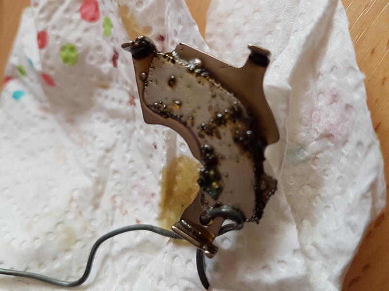

@Marcus. Das habe ich vermutet das ich den Kardan zwar auseinander bekomme, aber nicht wieder zusammen kriege. Was ich festgestellt habe. Die Welle lässt sich vor und zurück schieben, keine Ahnung ob das so sein muss. Wenn ich die Welle vor und zurück drehe( dass sich die Lager drehen) klappert das auch beim Wechsel zwischen links und rechts rum Auch hier weiß ich nicht ob das ich nenne es mal Spiel so sein muss. Werde mit nem Magneten mal durch das abgelassene Öl fahren um zu schauen ob was hängen bleibt. Grüße Klaus
Gesagt getan. Am Magnet hängen feine Metallteilchen dran, beim drehen der Welle mit geöffnetem Einfüllloch und leuchten einer Taschenlampe konnte ich an der Tellerscheibe keine Schäden erkennen.

Hallo Klaus,
ist natürlich so mit Ferndiagnose alles immer schlecht.
Die Welle kannst Du aus dem Kardan einfach mit etwas " Ruck " rausziehen.
Sie wird nur durch einen Drahtring gehalten.
Das Axialspiel Spiel der Welle ( vor und zurück schieben ) ist somit richtig.
Schau Dir dann auch die Verzahnung der Welle selbst an.
Im Gegensatz zu der Außenverzahnung in der sie sitzt, ist die Wellen Verzahnung nicht sehr stark gehärtet.
Sie verschleißt gerne, wenn sie nie Fett bekommt.
Was das andere klacken / Spiel angeht beim drehen der Welle, so kann ich das an dem Teil welches ich zu Hause liegen habe mal testen ob es da genau so ist.
Wenn Du dem Mitnehmerkranz am Kardan ( den wo das Rad draufsitzt ) festhältst und nur den Welleneingang ohne Welle am Kardan vor und zurück drehst, so darf meines Erachtens hier kein fühlbares Spiel vorhanden sein.
#15  29.09.17, 16:45:45
