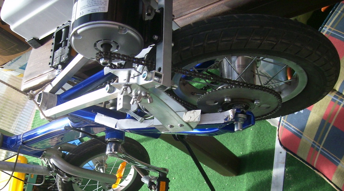

hey,danke!
das hier find ich gar nicht mal schlecht:
und heute gibt es 500W/12V-windgeneratoren in sehr kompakter bauweise:
https://www.ebay.de/itm/112799281092?clk_rvr_id=1449536237940&rmvSB=true
das koennte man ueber eine kette antreiben (die sind sehr schmal - keine
10mm glaube ich - muesste nachmessen):
alternativ koennte man natuerlich ein windrad aufs topcase....
(ist dann aber wohl nix fuer den stadtverkehr)
mit Augen rollen
doch noch weiss ich ja gar nicht, ob sie ueberhaupt kaputt ist.
aber ich denke, wenn doch, dann bastel ich mir lieber sowas als
den motor raus zu rupfen.
