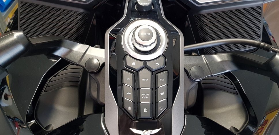

So sieht das bei mir nach dem Umbau und der Anpassung des Kunststoff-Covers aus.
Welcher TÜV-mann oder welche Rennleitung erkennt hier einen Umbau ?
(Ausser er/sie fährt selbst eine SC79)
Gruß Strudel

sieht sehr gut aus,wo hast du die Abdeckkappen für die beiden Schrauben her?
#13  22.03.20, 10:40:49
#14  22.03.20, 11:12:48
Momo
Super ,Vielen Dank
#15  22.03.20, 16:04:51

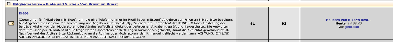

Das Einstellen einer Verkaufsanzeige klappt hier leider nicht.
Ich habe noch einen NEUN Satz hier liegen.
Ich komme auch so zurecht mit der Sitzposition.
Dieser Satz mit schwarzen Schrauben:
https://goldwing.nl/de/shop/gl-1800-2018-up/lenkhilfe-verstellset-gl1800-2018up-modelle-bessere-sitzposition
Bei Interesse bitte per PN anfragen
Die Anzeige ist zu sehen aber nicht zu öffnen:
Lieben Gruss Horst
