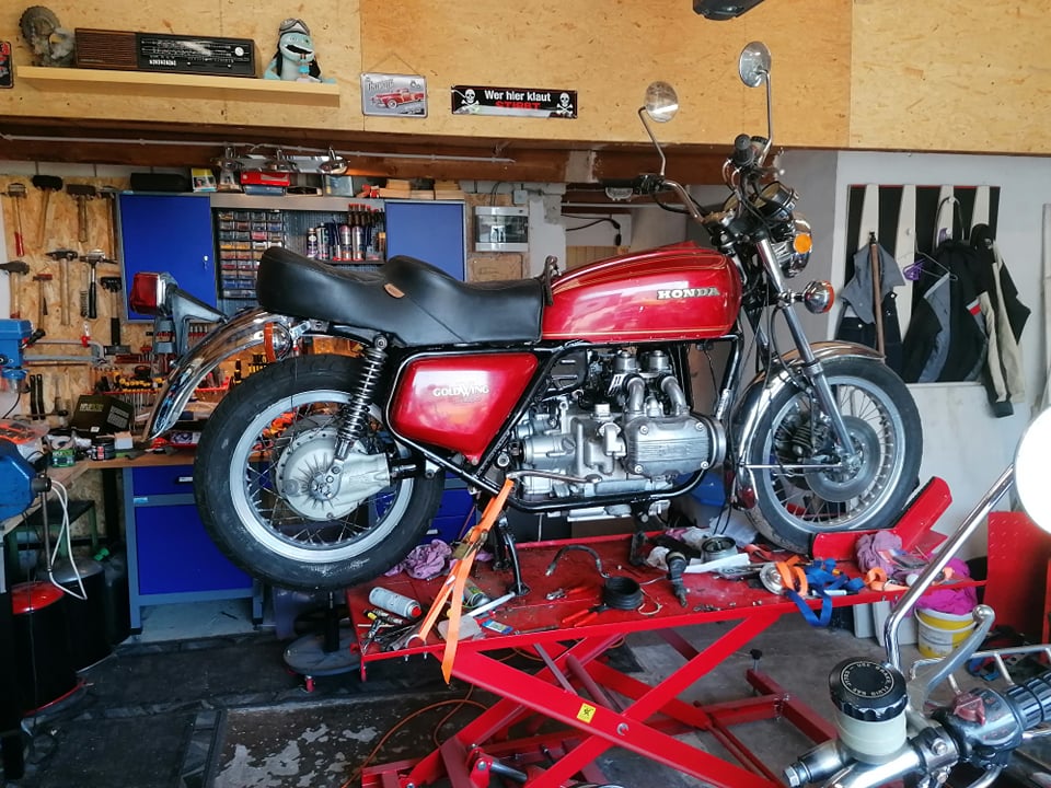

Bin zur Zeit ne Bau. 75 am machen.
Mache aber nicht alles 100% neu, bisschen Patina sollte schon bleiben.
Die hat jetzt seit 95 in Teile zerlegt in ner Scheune gestanden.
Jetzt nach 4 Wochen schon etwas weiter.
Habe aber nicht jeden Tag dran gearbeitet,
nur ab und zu ein paar Stunden wenn ich lust hatte. lachen
Zwar noch etwas arbeit zu machen (hauptsächlich Elektrik) aber ich habe ja Zeit,
Soll ja Hobby bleiben.
