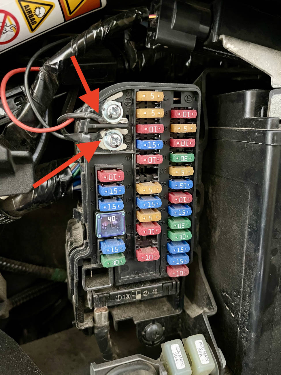

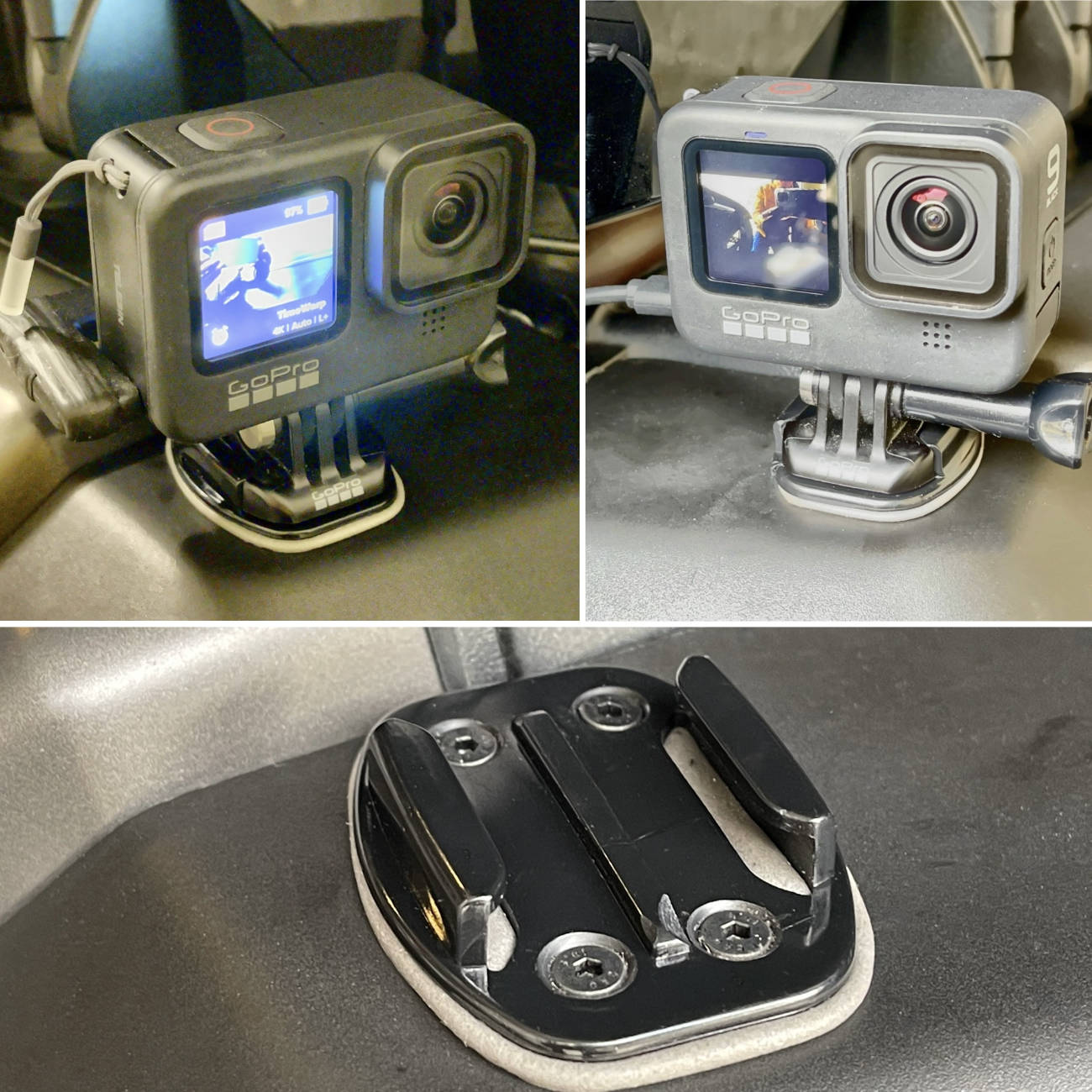

Die GoPro kann über die USB-C Buchse dauerhaft mit Strom versorgt werden, wenn ein entsprechender Akkudeckel im Zubehör mit einer Aussparung für das Ladekabel angeknipst wird. Ein entsprechendes Netzteil gibt es z.B. bei Conrad Electronic.
Hier der Link:
ProCar USB-C Ladekabel IP44 3000 mA
Dadurch entfällt das wechseln der Akkus und der damit verbünde Aufwand und das vorhalten von geladenen Akkus.
Für die Aufnahmeposition habe ich rechts und links auf der Motorabdeckung jeweils die Halterungen angeschraubt. Wenn z.B. mit vielen Leitplanken zu rechnen ist, dann ist die linke Seite besser geeignet.
Wenn die Kamera rechts angebracht wird, nutze ich zwei USB-C 90 Grad Winkeladapter, damit das Stromkabel nicht zu weit nach außen absteht.

@Chrischiii
reichen die 1A Ladeleistung der Conrad-Strippe für den Dauerbetrieb? Ich habe bei Handynavigation festgestellt, dass 1 A Ladeleistung auf Dauer nicht reichte, trotz Bordstromversorgung sank die Akkukapazität (S 10, Display mittlere Helligkeit). Nun verwende ich 2A USB-Ladeleitung, seither wird der Akku immer voll geladen, egal wie hell ich das Display stelle.
#5  01.02.21, 17:55:19
Chrischiii
Jupp, die Cam wurde über mehrere Stunden problemlos mit Spannung versorgt.
Es spiele dabei keine Rolle, ob Intervall Fotobetrieb oder Video verarbeitet wurde.
Die Display sind eh ausgeschaltet und die Bedienung kann über Smartphone und WiFi erfolgen.
Gruss aus dem Weserbergland
Christian

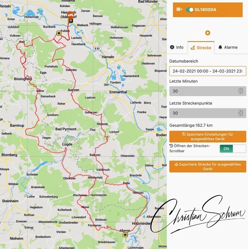

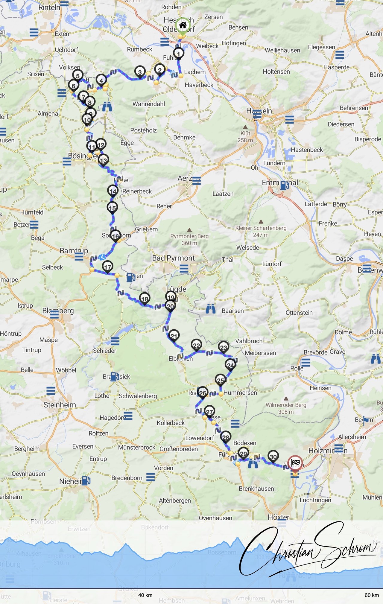

Die Route habe ich mit Kurviger erstellt, und dieses mal ...
... ging es über sehr kleine Straßen zwinkern
Das erstellen (erarbeiten) schöner Touren und
das importieren in das Navi der SC79, habe
ich hier im Forum beschrieben
Seitdem ich einen PAJ Finder nutze, fällt der Track als "Nebenprodukt ab ...

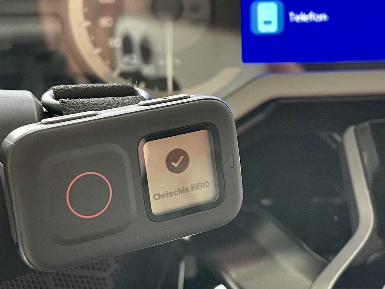

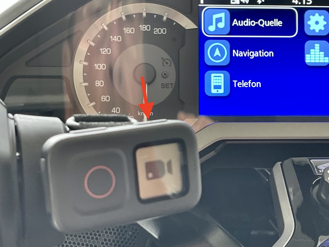

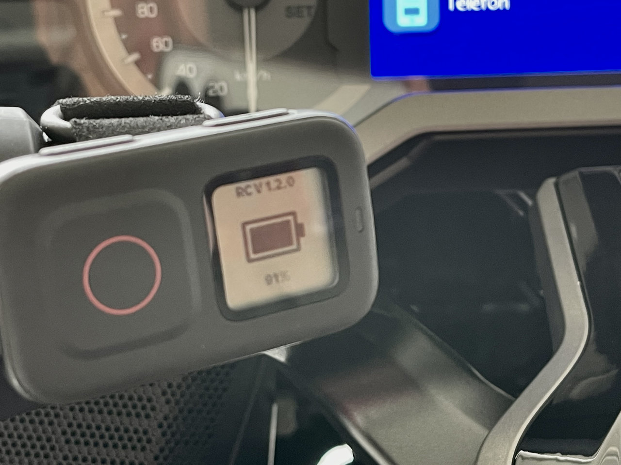

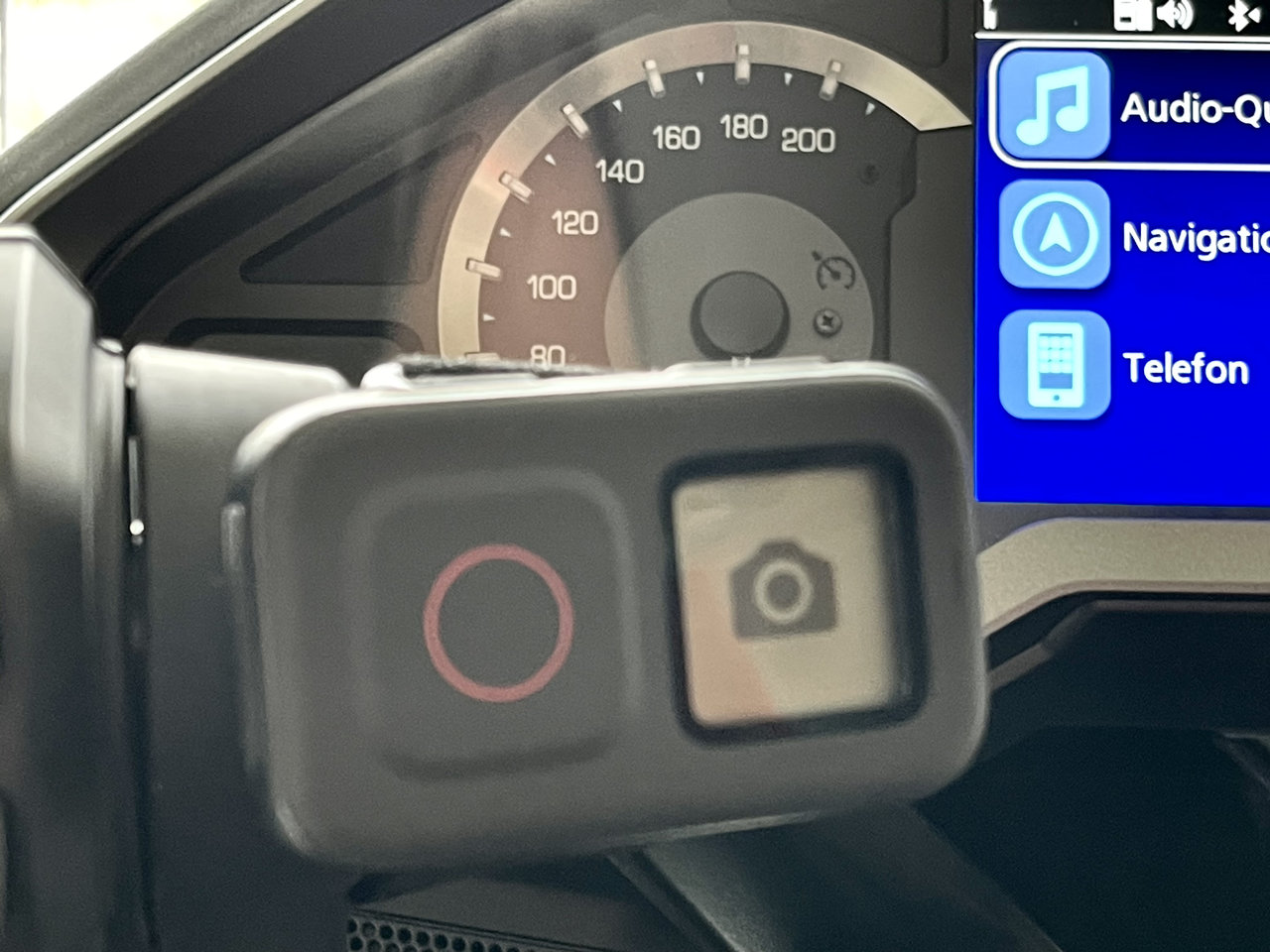

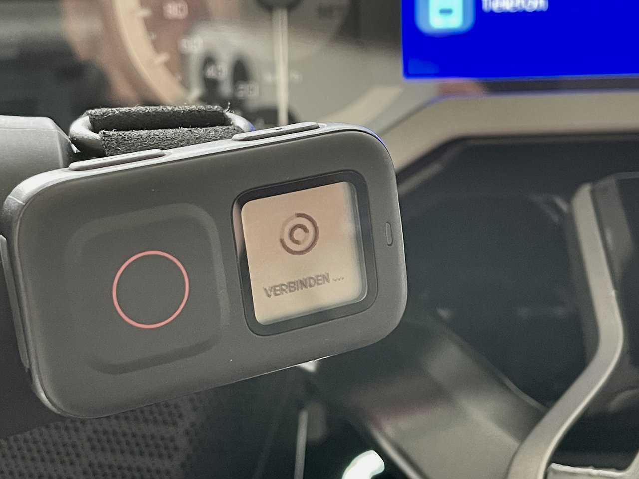

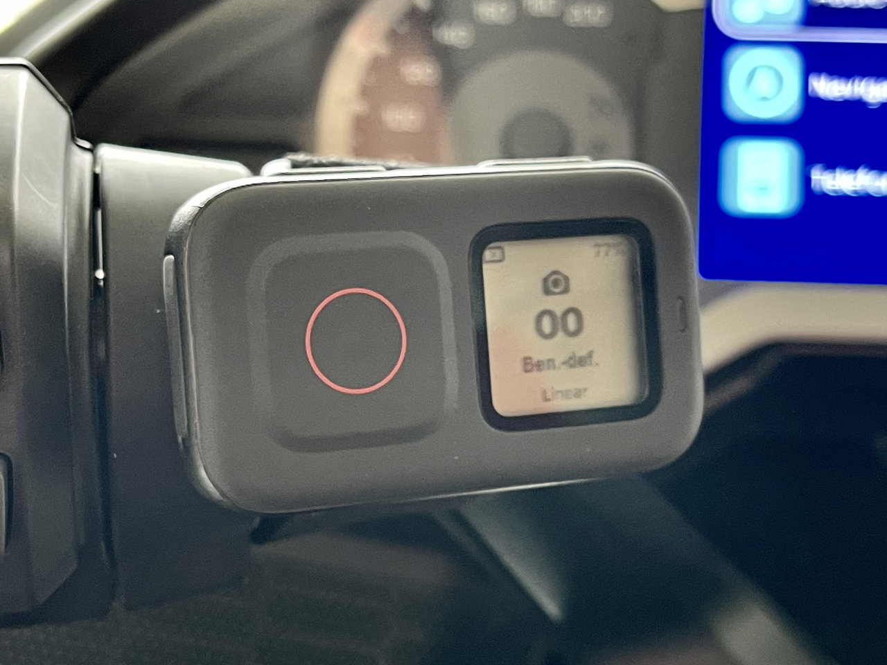

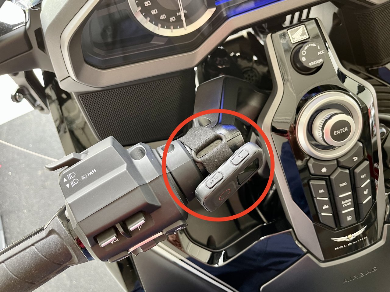

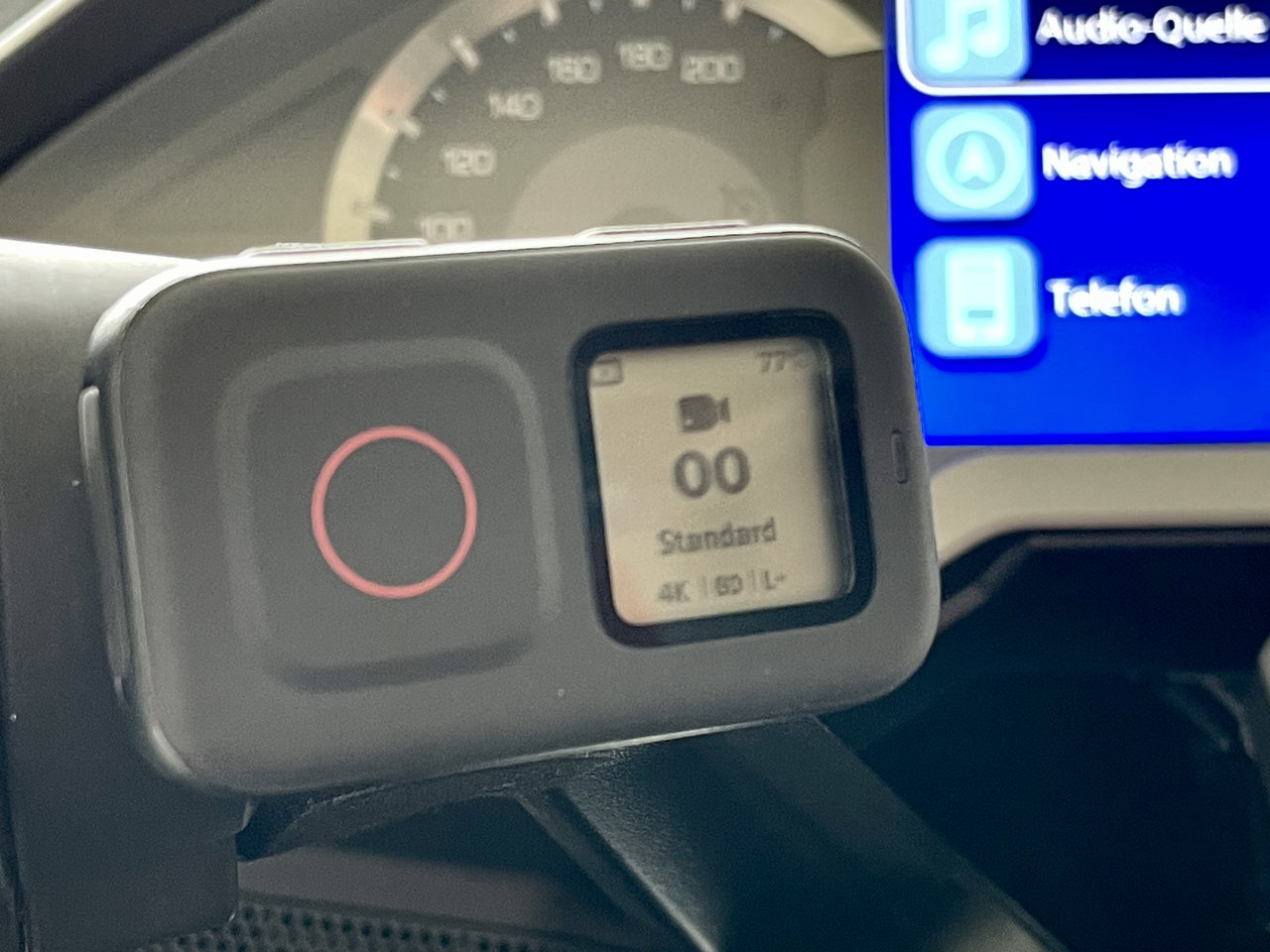

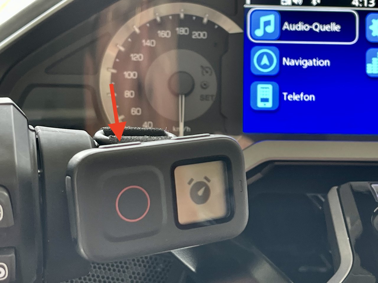

Aktualisierung in eigener Sache:
Mit der Fernbedienung für die Hero 9 funktioniert die Bedienung noch viel, viel besser.
1) Fernbedienung am Lenker ----- 2) Startbildschirm ----- 3) Verbindungsaufbau
4) Problemlose Kopplung ----- 5) Zeitraffer Aufnahmen -----6) Filmmodus
7) Optionsauswahl ----- 8) Fotomodus ----- 9) Optionsauswahl
Fotoauslöser oder Aufnahmestart über den großen roten Kreis.
Da musste ich mich langer in Geduld fassen, dann habe ich es irgendwie aus dem "Auge" verloren und nun wieder drüber gestolpert und zugelegt und möchte euch auf dem Laufenden halten.
Mit der neuen Fernbedienung, die es nun endlich auch für die Hero 9 gibt, ist die Bedienung spielend einfach und wesentlich zuverlässiger als mit dem Smartphone. Die gleichzeitige Nutzung von der App und der Fernbedienung ist nicht möglich. Wenn mann die Fernbedienung allerdings kurz ausschaltet, dann lässt sich über die App die Feinheiten, wie z.B. Bildwinkel einstellen und über die Vorschau die Ausrichtung der Kamera kontrollieren. Anschließend App schließen und die Fernbedienung wieder anschalten.
Das mitgelieferte Klettband, welches eigentlich für das Handgelenk gedacht ist, passt perfekt an den Lenker der Wing.
Ich wünsche euch ganz tolle Aufnahmen und schöne Touren - viel Spaß!!!

Danke für die Fotos.
Ich hab schon ein weing überlegt, wie ich die Fernbedienung irgendwo anbringen kann.
Dein Tip mit dem Band hilft mir viel weiter.
Ich glaub ich muß was bestellen.... lachen
Und noch eine eine Frage: Was hast Du für eine FB gekauft?

Hallo KlausB,
hatte nur die original FB von GoPro für die Hero 9 gefunden.
Es waren noch keine Nachbauten für die 9er zu bekommen.
Wenn Du das GoPro Abo hast, bekommst Du einen Rabatt auf die FB.

KlausB
Danke für die Info.
Mich hatte das gewundert, daß kein Logo zu sehen war und die FB einen wunderschönen großen roten einzelnen Taster hat.
Bei den kompatiblen FB scheinen die Tasten etwas filigraner zu sein.

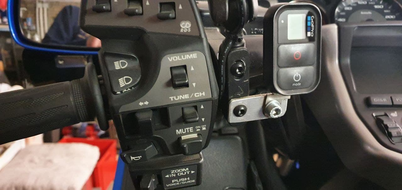

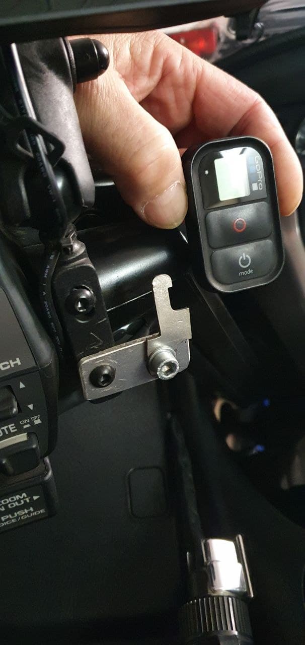

Ich habe einen Aluhalter für die FB an der linken Armatur, gleiches Aufnahmeprofil, wie der original Gopro-Ladesteckers --> aufschieben --> rastet ein --> saustabil --> rutscht beim Tasten nirgends hin.
