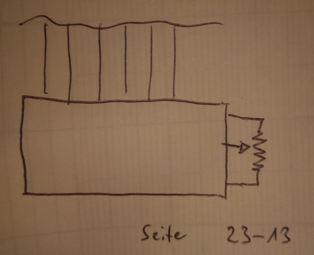

bin grade im WHB auf Seite 23-13 (Schaltplan Fahrrichtungsanzeiger, Blinker / Hupe) unten rechts über eine Einstellmöglichkeit für die Blinkerrückstellung gestoßen.
Hat das schonmal jemand ausprobiert? Falls ja, wo finde ich die Box mit der Einstellmöglichkeit?
Danke und Grüße
Charly

konnte das Teil lokalisieren, im WHB auf Seite 19-26 ist der Ort beschrieben. Muss mal sehen ob ich da was zum Einstellen finde.
Viele Grüße Charlie

Das Poti ist der Geber im LKL - da gibt es nix einzustellen.

Vielen Dank für die Info mit dem LKL-Poti.

Man kommt an das Poti zwar sowieso nicht heran, aber vielleicht ist es gar nicht das Zeitintervall der Blinkerrückstellung sondern für die (werkseitige) Einstellung vom Schräglagenwinkel (ebenfalls für die Blinkerabschaltung).
