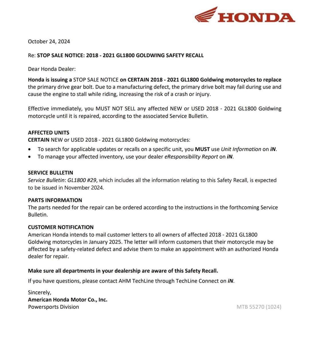

In den USA startet gerade der nächste Rückruf für die Goldwing SC 79.
Betroffen sind dieses Mal die Jahrgänge 2018 - 21.
Ein Bolzen am Primärantrieb kann versagen und den Motor blockieren. Dies hat wohl in einigen wenigen Fällen große Schäden verursacht.
Mal sehen, wie lange es dauert bis wir eine Nachricht bekommen.

#2-Stoni, "Dein Dokument" zeigt eine Nachricht welche Modelle bis einschl. Bauj 21 betrifft.
Vielleicht wäre es geschickt die Überschrift anzupassen.
Gruß Günter
#8  29.10.24, 13:01:01
Das Dokument bezieht sich doch auf´s Thema, ich verstehe den Einwand nicht.
#9  29.10.24, 18:33:59
Mea culpa
Ich hätte statt "Der nächste Rückruf ",
"Neuer Rückruf für MJ 2018-21" schreiben sollen.
Vielleicht kann es ein Mod ändern?
#10  29.10.24, 18:45:36
Moench
#9-Olli - das Dokument ist prima!
Es heißt in der Überschrift Rückruf für (alle Modelle) seit 2018. Also bis heute.
Der Rückruf gilt aber lediglich bis 2021.
Das wird aber wie man sieht zu kleinteilig verstanden.
Von meiner Seite her in Ordnung.
Gruß Günter

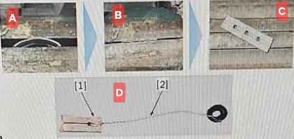

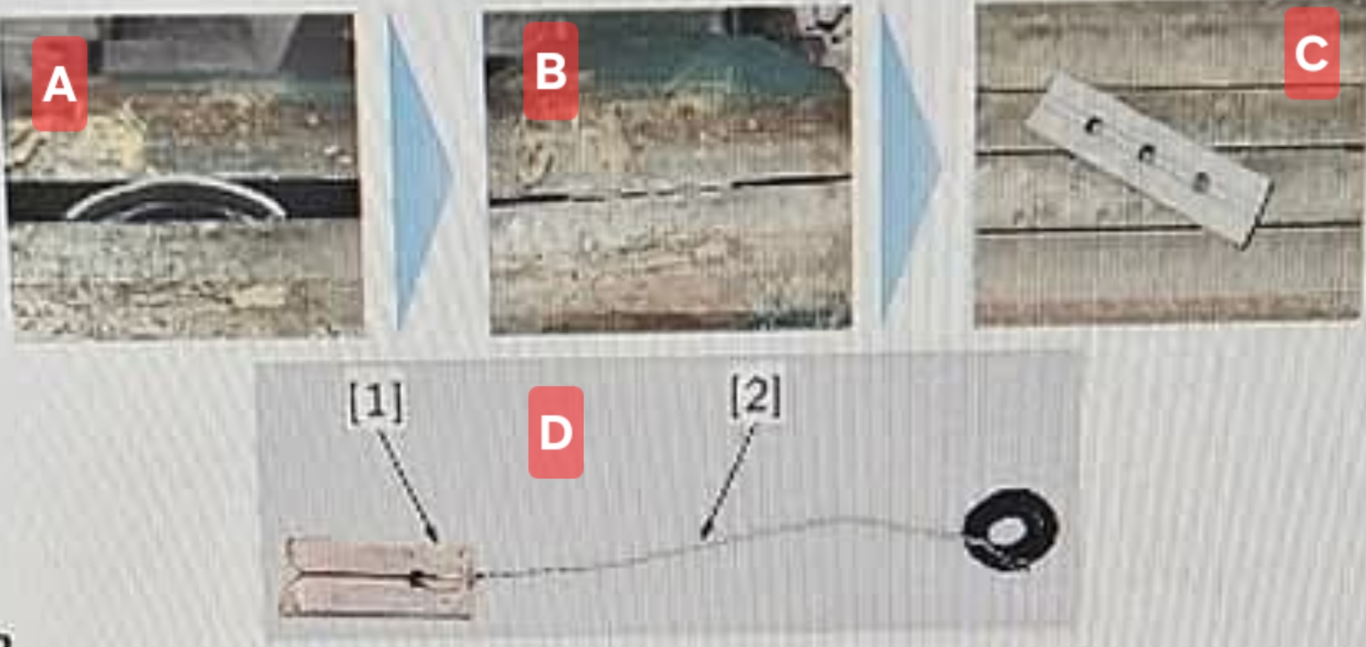

Mittlerweile sind einige Details zum nahen Rückruf bekannt geworden:
Es sind vom ausführenden Mechaniker zwei Spezialwerkzeuge anzufertigen.
Zuerst soll eine Pleuellagerschale im Schraubstock plattgemacht werden (A) und (B). Alternativ kann auch ein Gummihammer Verwendung finden.
Dann ist das Werkstück (C) hälftig zu falten (Schraubstock/Gummihammer).
Nun muss ein ausreichend langer Draht an der bearbeiteten Lagerschale befestigt werden (D). Bei der Ausgestaltung des Gegengriffs macht Honda keine speziellen Vorgaben - hier ist Phantasie gefragt (Gummiring/Holzstückchen o.ä.)
Dieses "Special Tool" dient zur Fixierung der Kurbelwelle beim Aus-/Einbau der auszutauschenden Schraube.
Ach ja, das zweite Spezialwerkzeug ist eine M6x100 Schraube mit passender Mutter (o. Abb.)
#19  19.12.24, 16:26:59
Liest sich Irgendwie lustig .
