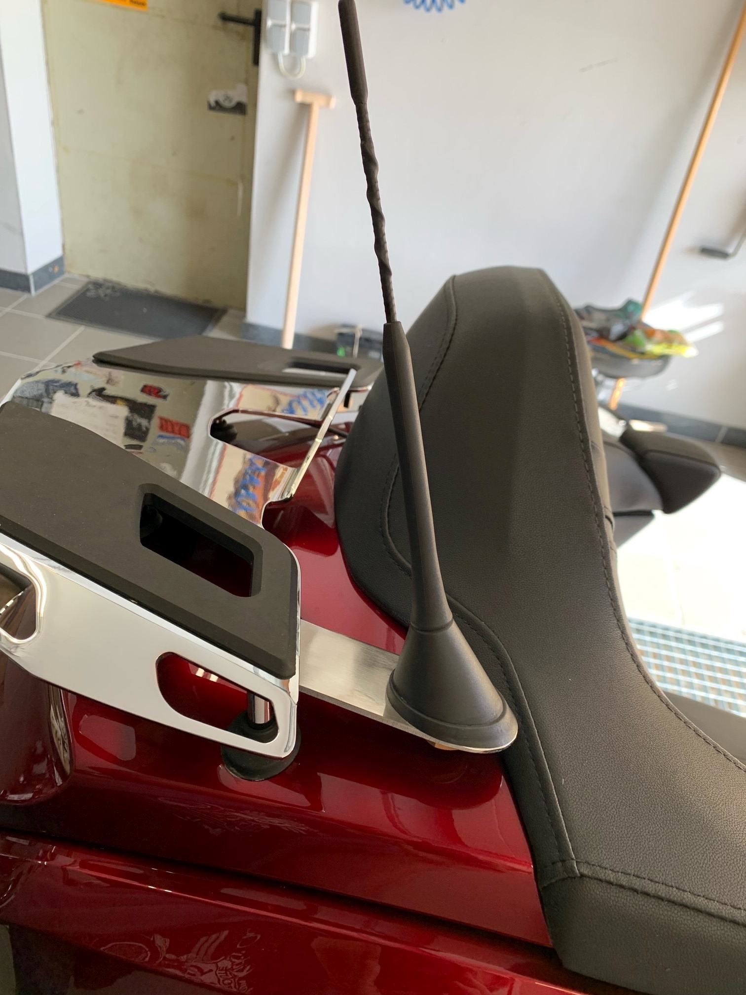

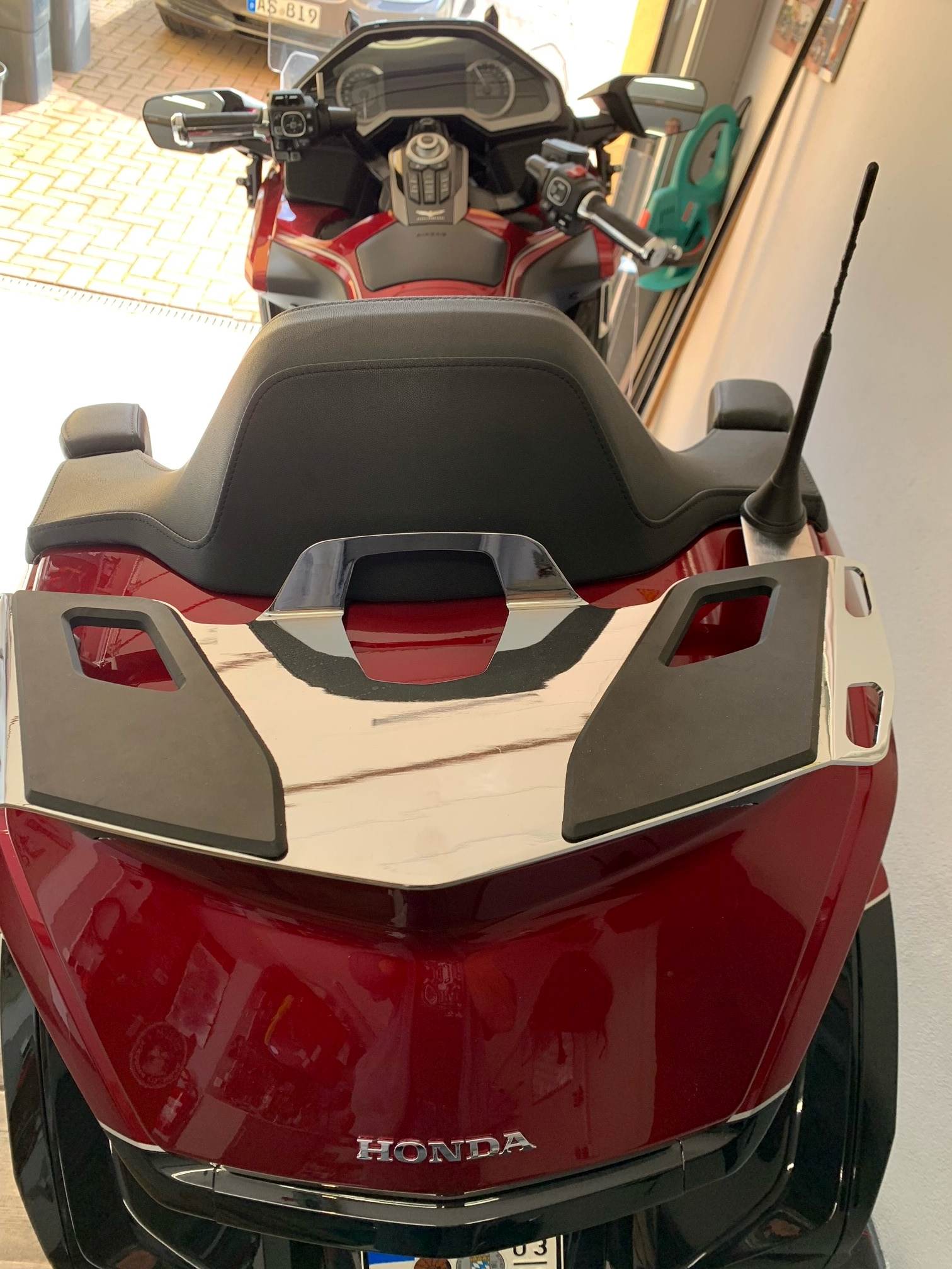

Stonie
Habe die Eightwood Aktive DAB/DAB+ Antenne von Amazon mit ner Halterung am TC Träger verbaut.
Seitdem ein TOP Empfang.
Hätte Bilder am iPhone aber das hochladen vom iPad oder iPhone ist sowas von unterirdisch. (Sorry)
Kann sie aber gerne per Mail zusenden.
Grüße aus der Oberpfalz.

#11  06.04.22, 08:32:37
@ Christian: Ich habe die Antenne mit dem Goldstrike-Fahnenhalter (Metall) an den dafür vorgesehenen Schrauben unter der Soziusrückenlehne montiert. Der Goldwinger, der mir die Antenne und den Halter empfohlen hat, hatte ausdrücklich auf eine weitere Erdung verzichtet.
@Stonie:
Vielen Dank schon mal! Ich schicke die Mail-Adresse per PN. ..und gleich noch eine Frage: Wie lang ist denn das Sockelgewinde, der von dir verwendeten Antenne? Die Amazon-Verkaufsanzeige gibt nur über die Durchmesser Auskunft.
#12  06.04.22, 11:07:49
Stonie
Das Gewinde steht ca 15mm raus.
Bilder habe ich dir gesendet.
Bin mit meiner Lösung sehr zufrieden.
Habe die Antenne aber über das UKW Antennenkabel geerdet.

#13  06.04.22, 17:37:16
Mit Stonie`s Einverständnis veröffentliche ich hier die mir überlassenen Bilder der von ihm verwendeten Antenne mit Halterung.
Auf den in Stonie`s Email in Aussicht gestellten Erfahrungsbericht mit dem FM-Empfang bin ich schon sehr gespannt.
#14  06.04.22, 22:01:31
Stonie
Habe ja letztes Jahr bereits den USB Dension DAB+ Empfänger eingebaut in Verbindung mit der Eightwood Aktive DAB/DAB+ Antenne
Nun bin ich endlich dazugekommen mal den Antennen Adapter einzubauen und den UKW Empfang zu testen.
Mit der Antenne ist schon eine Verbesserung vorhanden.
Bei Strecken wo bei regionale Sender oft Störungen Rauschen war wird oft schneller auf ne andere Frequenz gewechselt.
Die Fahrt heute rein mit UKW Radio war um einiges Störungsfreier als mit der eingebauten Honda Antenne.
