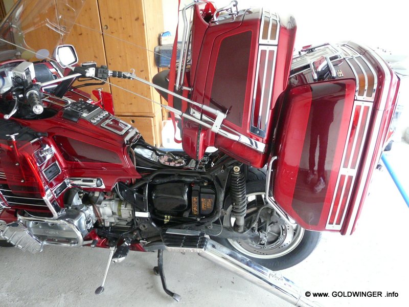

@ r.wolf Auf dem Bild sieht man, dass du die Koffer hochgeklappt hast. Gibt es da eine Anleitung dazu?

#162  02.08.18, 23:12:34
Walter Zilly
Guggst du hier
Gruß Walter
#163  03.08.18, 03:32:09
KlausFfm
das ist ja cool, mit dem hochklappen.

Hat man viel "untenrum" installiert, dann spart man sich mit dem hochklappen des Hecks einiges an Zeit und hat für die Bremsen und alles andere viel Platz.

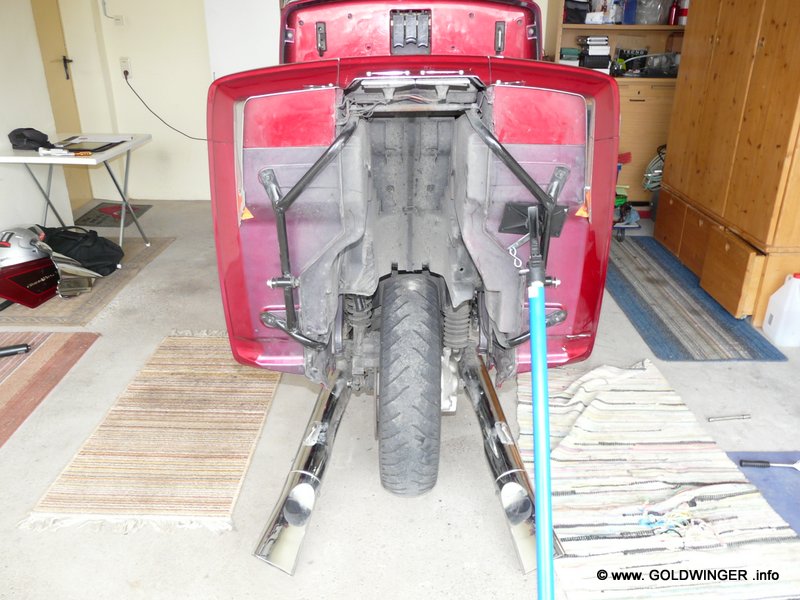

Heck Hochklappen:
Am Auspuff hinten unter den Koffern linke u. rechte Schrauben raus.
In den Koffern,vorne kl. Gummiabdeckung weg.Schrauben raus drehen,
da sind auch die hinteren Schutzbügel(oben) mit befestigt.Sitzbank runter,vorm
Topcase linke u. rechts seitlich Schrauben lockern,nicht ganz wegmachen,
schon läßt sich das ganze Heck hochheben.Nicht mit Gewalt hochziehen,
falls sich noch was "verharkt",aber trotzdem nicht zu zaghaft.Ganz hochklappen,
und abstützen.Beim Runterlassen besser zu zweit sein.Habs mal alleine gemacht..
Dabei ist mir das ganze Heck plötzlich runtergekracht,und ich hatte noch die Hand
dazwischen.Ist "reichlich" Blut geflossen.Um die Schrauben im Koffer wieder
einzufädeln braucht es geduld,habe da schon 1/2 Stunde gebraucht.
Reinhard
#170  03.08.18, 11:46:22
...ich hab es mal gemacht, fand aber keinen großen Vorteil, weil die silbernen Abdeckungen bei den Beifahrerfußrasten weg mussten, sonst spießt sich das Ganzezu sehr meiner Meinung nach, ich bin mit dem Abschrauben von Stoßstange (zwei zusätzliche Schrauben), Heckblende (vier Schrauben, zwei Stecker) einfach schneller...

Ich klappe nur hoch weil mein Vorbesitzer eine Unmenge von Chrom dran gebastelt hat und die vier Schrauben von den Trittbrettern geht doch locker. Vor allem hast Du alles frei vor dir liegen.

wenn man ne ahk dran hat kann man prima nen flaschezug einhängen und das ganze bequem und
hauptsächlich millimeterweise rauf und runter klappen...

Fürs Rad ausbauen oder sonstiges ist das hochklappen vielleicht praktisch aber ich habe es noch nie gebraucht.
Eine günstige Bühne tuts auch.
Einfach ein paar Vierkantrohre zusammen schweißen, Zwei Platten drauf - fertig.
