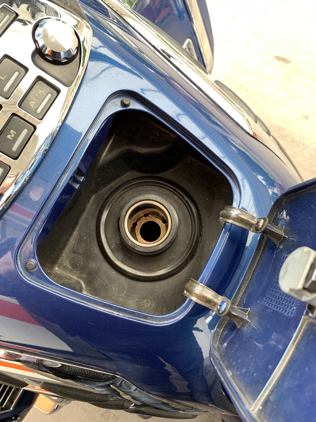

Ich kann bestätigen, dass das bei der SC79 etwas blöde ist. Bei der 15er schon musste man zwar die letzten 0,2-0.3 Liter langsam nachfüllen, weil der Sprit im Tankstutzen imemr hoch stieg und sich offenbar dann wieder irgendwo im Tank verteilte. Bei der SC79 ist das mehr und sehr häufig spritzt die Soße sogar in dem Moment wo die Zapfpistole abschaltet umher bis auf die Sitzbank, was ärgerlich ist. Ich finde, dieses Phänomen tritt auf dem Seitenständer etwas weniger auf. Aber zum randvoll füllen, baucht man am Ende etwas Geduld.
DAnke für den Tip mit der Entfernung des weißen Einsatzes. Wie kriegt man den raus? Mit roher Gewalt?

kannst du uns erklären wie man den weissen Rohreinsatz im Tank entfernen kann?
ich hoffe das geht mit roher Geduld und zerstörungsfrei freuen
edit & ps: und hoffentlich auch reversibel

Da muss ich dich enttäuschen. Über`m großen Teich soll es zwar so Künstler geben, die das zerstörungsfrei und sogar reversibel hingekriegt haben, aber bei mir "no way".
Ich habe seitlich zwischen dem Rand des Stutzens und dem Tank einen Schraubenzieher reingeschoben und dann versucht mit einer dünnen Gripzange das weiße Teil mit einer Drehbewegung herauszuholen...leider waren mehrere Versuche und mehrere Angreifpunkte notwendig. Als der Einfüllstutzen dann endlich nachgab, sah er aus als ob jemand ein Streichholz in den Tank geworfen hätte.
Tja..., aber ich hätte ihn eh`nicht mehr eingebaut. Tanken geht jetzt viel leichter!
Traurig ist es ja irgendwie schon, das man in dieser Preisklasse solche Maßnahmen ergreifen muss...

Mich hat ja niemand gezwungen zwinkern , aber nachdem ich viel darüber gelesen habe, hat es mich einfach interessiert, was die Entfernung des Stutzens bringt. Man kann ja von Honda nicht verlangen, dass sie da ein Gewinde einbauen zur leichteren Entfernung desselben.
Vielleicht gibt es ja sogar eine gesetzliche Vorschrift für die Hersteller einen solchen Tankeinfüllstutzens zu verbauen?

den weissen Stutzen rausnehmen, guter Tipp, danke. Ich werde den mal versuchen den raus zu nehmen.
#30  08.07.22, 05:46:12
WingBowler
Also ich bin froh, dass ich den obigen Einsatz drin habe.
Der Dieselhahn geht wirklich nicht rein.
Es spritzt nichts und ich kann die Pistole im Tank einhängen bis sie abschaltet.
Wenn der Einsatz nicht drin wäre bekäme ich bestimmt noch ein paar „ml“ mehr rein.
Aber was solls!!
Gruß Gert....
#31  18.07.22, 16:53:06
