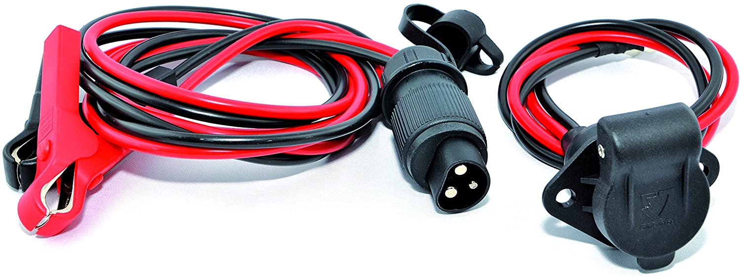

Ich habe seid ca. 20 Jahren eine BAAS Außensteckdose an meinen Bikes. Damit kann ich jederzeit von außen die Batterie laden oder anderen problemlos Starthilfe geben.
#9  19.08.20, 20:47:50
@Christian SU:
Lösung ist keine der schlechtesten wenn man mal wirklich Starthilfe benötigt und keine großen Umstände machen möchte. gutidee

#10  19.08.20, 21:38:10
Das Optimate finde ich auch sehr gut. Nur leider kann man damit anderen Unglücklichen keine Starthilfe geben.
#11  19.08.20, 22:44:24
@Christian SU:
Vollkommen richtig, deshalb ist ja auch deine Lösung keine der schlechtesten wenn mal mal irgendwo in der Pampa ohne Saft steht.
