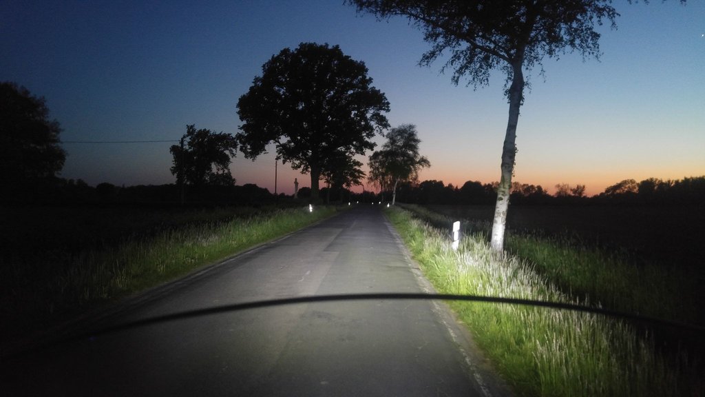

So sieht das mit den Nighteyes 72 Watt, 9000 Lumen, 6500K als Abblendlicht aus cool
#90  08.05.18, 22:54:24
Hm, stark - aber blendet das tatsächlich nicht den Gegenverkehr?
#91  09.05.18, 09:15:18
Nein, ich habe sie bei meinem Schrauber an dessen Lichtprüfer eingestellt...oder man macht es nach Hamsters Methode. Leuchte aus 10m in Deine Garagenwand, zeichne die alte Halogen-H7-Grenze an, dann LED rein und nach den Markierungen ausrichten.

Lichttest im Dunklen um 22:30 h.
Nur Abblendlicht ist auf LED umgerüstet.
Erster Test mit LEDs nach links und rechts bringt recht schmale Ausleuchtung.
Ich hab die Lampen dann um 90° gedreht.
Ausleuchtung jetzt im Vordergrund sehr breit und hell, aber keine klare Hell-Dunkel-Grenze.
Subjektiv fände ich es blendend und auch heute nachmittag bei Sonnenschein reflektierten hohe Schilder mit klarem Schattenwurf der vorausfahrenden Autos.
Auf 10 km Bundesstrasse hat mich aber jetzt in der Nacht kein einziges entgegenkommendes Auto angeblinkt.
Als ich zusätzlich meine dreckigen Highsider-TFLs angemacht hatte, hat mich dagegen sofort das nächste Auto angeblinkt.
Fazit:
Heller als das Original-Abblendlicht.
Lichtfarbe am Tag sensationell und viel besser sichtbar.
Sie bleiben jetzt erstmal drin.
Schachtelbeschriftung:
NightEye LED Headlight - 9000 lm High Definition - 6500 K Color Temp - H7 Fit - 3 Years Warranty
Bei Amazon für 29,99 das Paar und versandkostenfrei
Bezeichnung:
NIGHTEYE Autoscheinwerfer 72W 9000LM COB LED Scheinwerfer Fit H7 Ersatzscheinwerfer Frontlampen Frontscheinwerfer Auto Birne Licht Lampe 6500K IP65 (3 Jahre Garantie ,2 Stück)
Gute Nacht - Tommy
