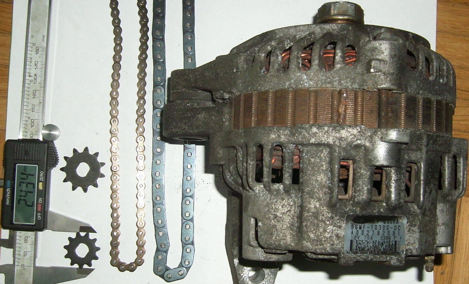

Ich habe nun eine alte LiMa von eimem Ford-Fiesta erhalten und damit
ein paar Messungen gemacht.
Ab 800 rpm liefert sie 13 Volt - was ausreichen sollte um auch bei
einer 1:1-Uebersetzung im Leerlauf ausreichend Versorgungsspannung
zu liefern. Nein, einen Lasttest habe ich noch nicht gemacht.
Denn da sind noch ein paar Dinge, die mich zweifeln lassen:
Die LiMa sollte bis ueber 10000 U/min Drezahlfest sein. Das waere wohl
kein Problem.
Das Teil wiegt 5.1kg und wuerde seinen Platz ja ausserhalb der
Mitte und knapp unter dem falschen Tank finden. Ob das der richtige
Ort fuer ein solches Gewicht, welches dann auch noch eine rotierende
Masse beeinhaltet, ist? Gemuetlich auf Landstrassen wohl kein
Problem - mit 160 auf der Autobahn wohl eher nicht...
Die Ketten sind fuer die Uebertragung von 1000 Watt mechanischer Leistung
ausgelegt. Bei einem cm-Ritzel ist die Kettengeschwindigkeit 16m/s, wenn
man mit 8000 Touren faehrt. Das ist schon ganz schon schnell, wenn sie
mal reissen sollte.
Muesste wohl besser ein Kettenkasten drum sein. Auch wenn kein normaler
Mensch eine 1200er mit 8000 U/min faehrt...
Der Platz.... ob sie unter die Verkleidung passt, kann ich noch nicht
sicher sagen. Ich fuerchte, die Ford-LiMa ist zu gross. Sie ist doch eine
Nr. groesser als die aus dem o.g. Link. (momentan nicht lieferbar)
Die Ketten habe eine Breite von 9 bzw. 12mm. Das wuerde sogar mit
Kettenkasten noch zwischen Rahmen und Zahnriemendeckel passen.
Den Stator habe ich auch hier liegen, aber so ganz verwerfen moechte ich
den Ansatz mit der externen LiMa noch nicht - trotz obiger bedenken.
Ist ja eh noch kein Schrauberwetter....

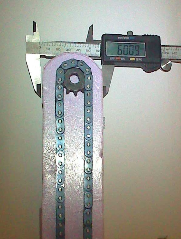

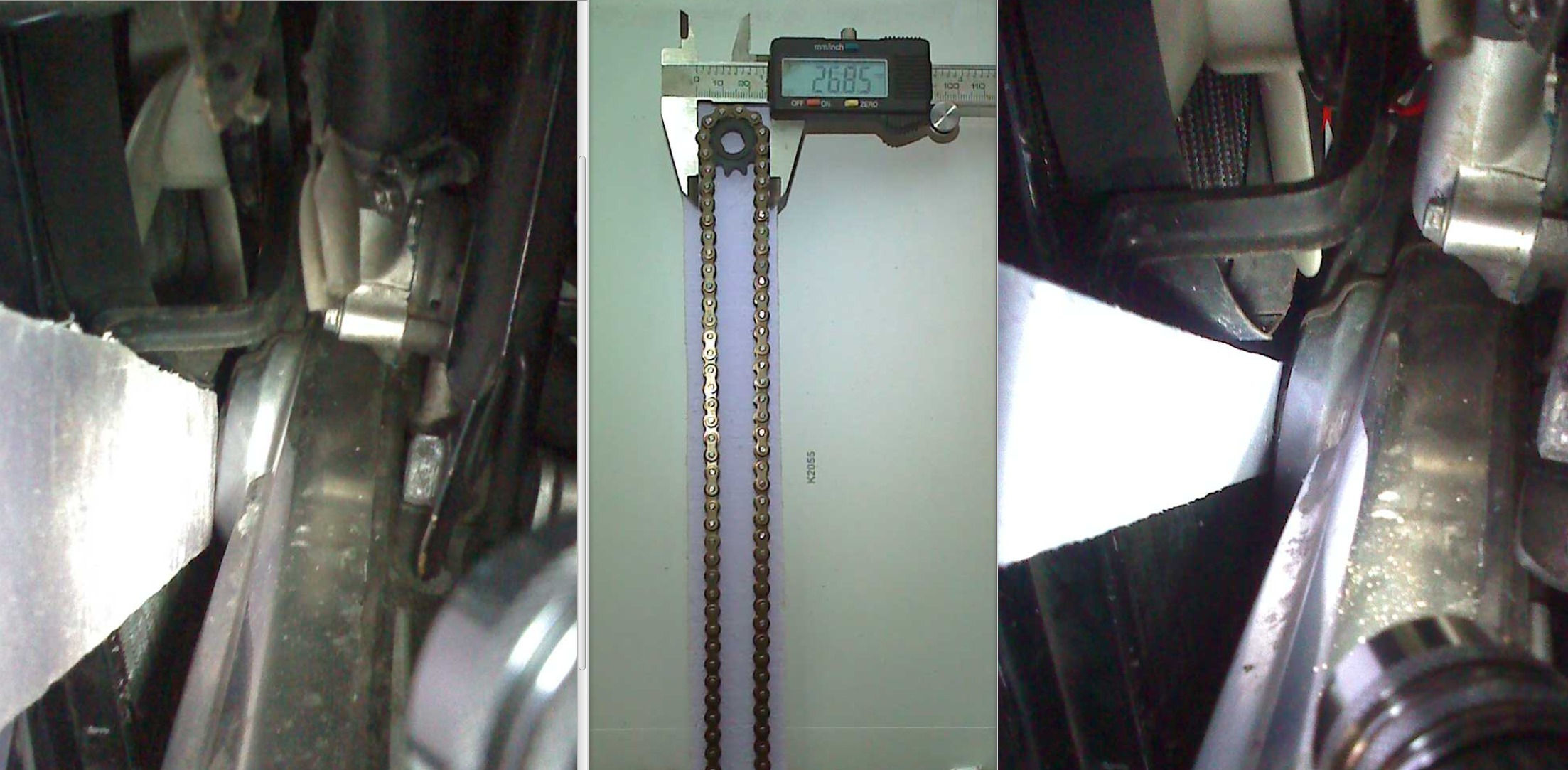

Kettenkasten
muss sein (s.o.)
Also mal sehen, ob denn Platz waere, fuer die dicke Kette (12mm)
je 1mm Edelstahlblech fuer Vorderseite und Rueckseite und 2mm
Luft fuer die Kette Links und rechts. Waeren wir bei einer Kettenkastendicke
von 18mm.
Hier ein Modell aus Styrodur:
Das Ritzel im Bild hat einen Aussendurchmesser von 34mm. Der Kasten
ist 60mm. Mehr als 12mm sollte eine LiMa-Kette bei rund 35cm Ritzelachsabstand
nicht durchschwingen. Wenn doch, kann man den Kasten aussen ja etwas
"bauchiger" machen.
Das Modell ist 19mm stark (1mm mehr als noetig) und passt (auch wenn man
mit einer 2mm Unterlegscheibe den Kühler minimal nach vorn holt) nicht
zwischen Kühler und Zahnriemenabdeckung.
Mit der duennen Kette koennte man die benoetigte Kastendicke auf 15mm
reduzieren. Und die Breite kann auch deutlich geringer ausfallen:
Links der 60mm breite Kasten der dicken Kette, rechts der 37mm breite
Kasten der duennen Kette.
Fazit: es ist knapp, aber es geht - wahrscheinlich.... cool

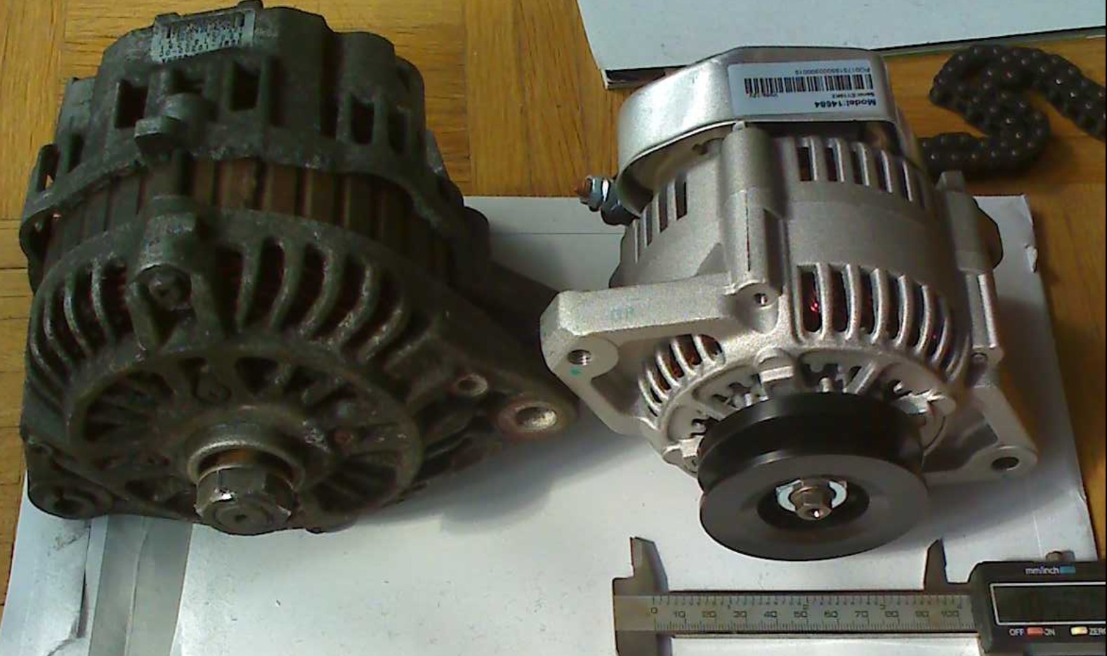

neue LiMa ist tatsaechlich angekommen.
und sie ist deutlich kleiner als die andere.
groessenmaessig passt sie (nach erstem anhalten)
prima unter die verkleidung.
ich werde das ding mal auf mindestdrehzahl usw. testen und
dann schaun, ob ich das wirklich weiterverfolge.
aber bislang bin ich sehr zuversichtlich.

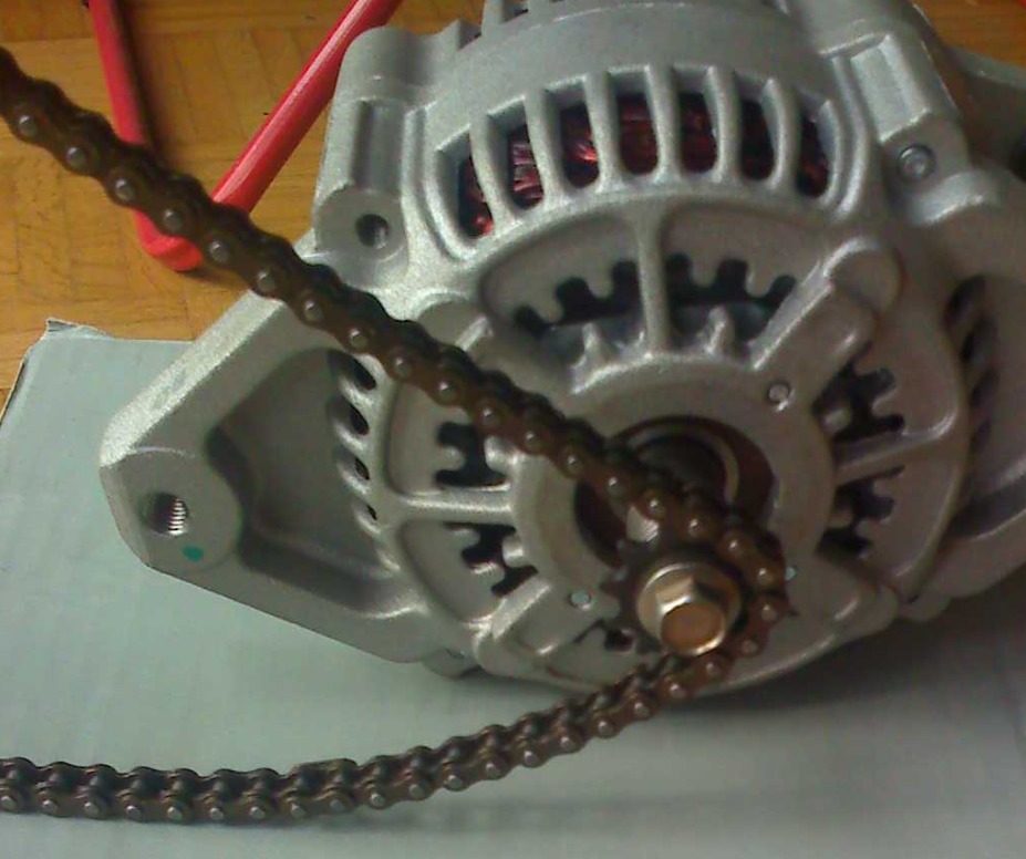

LiMa getestet: ab 950 rpm liefert sie Spannung >13 Volt.
Richtige Lasttests habe ich nicht gemacht, aber sie schafft es
bei rund 1000 rpm 60 Watt Verbraucher zu betreiben und die
Batterie zu laden.
Dann wuerde eine 1:1 Uebersetzung schon ausreichen.
Das kleine Ritzel sitzt jetzt statt der Riemenscheibe auf der
abgedrehten Rotorachse. Das Abdrehen wuerde sogar in eingebautem
Zustand des Rotors gehen. Ich hatte ihn aber dafuer rausgenommen.
Und dabei gesehen, dass die rein aeusserlich wirklich gut aussehende
neue LiMa innerlich konsequent nach China-Standards verarbeitet
ist:
Die Schleifringe haben Riefen, die Kohlen sitzen schief und die
Regelelektronik ist einfach nur mit ein bisschen Farbe uebergejaucht....
munter bleiben
wicki
#70  25.03.18, 14:39:02
*soifz*
ich glaub, ich geb auf wütend
ohne den Verkleidungstraeger wegzuflexen bekommt man sie nicht
so montiert, dass die Verkleidung noch drueber passt.
und so weit wollte ich dann doch nicht gehen.
Fuer kreative Umbauten bin ich immer ja zu haben - aber Teile vom
Moped wegflexen.... noeee.....
Eine Moeglichkeit sehe ich noch: den integrierten Regler abbauen und
nur die Statorwicklungen verwenden. Das spart ein bisschen in der
Laenge.
*probier*
Ja, das passt dann. Aber man muss von der LiMa eine der Haltoesen wegflexen,
die Elektronik abbauen und umbauen, einen neuen Kohlehalter bauen, den Ueberstand
der Rotorachse fast vollstaendig abdrehen, einen Gewinde und eine Ritzelaufnahme
einarbeiten - das relativiert den Vorteil eines schnellen LiMa-Tausches dann
doch wieder.
Schade - somit haben die Noergler also Recht behalten....
