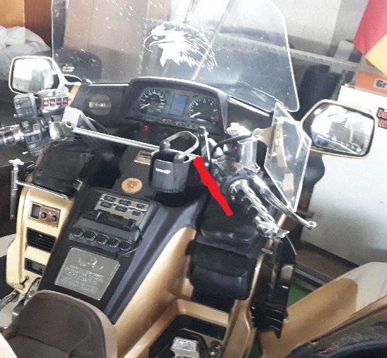

mich interessiert natürlich alles was man irgendwie erfahren kann zum hechard-goldwing-gespann,
besonders da ich viele sachen daran finde, von denen ich nicht weis, sind sie von hechard verbaut,
oder von einem der vorbesitzer ?
zb hab ich mehr durch zufall einen zweiten kleinen lenkungsdämpfer am oberen ende der gabel gefunden, versteckt eingebaut führt er zum rechten holm,
da unter dem staufach:
dieser ist definitiv defekt und zur zeit ohne funktion.
bin grad dabei den auszubauen und zu erneuern,
vorne unten ist natürlich der große lenkungsdämpfer an der schwinge,
(orginal vom käfer mit vw-teilenummer)
den wollte ich erneuern, der is aber noch gut :-)

den kleinen Lenkungsdämpfer am rechten oberen Gabelholm hab ich auch, ist damals so verbaut worden und auch noch ok.
Der große Lenkungsdämpfer war bei meinem Gespann als ich es damals aus Bayern abgeholt hab (800km Überführung) nicht mehr ok. Hatte bei den leichtesten Unebenheiten derart starkes Lenkerflattern das es mich ein paar mal fast von der Strasse gehauen hätte.

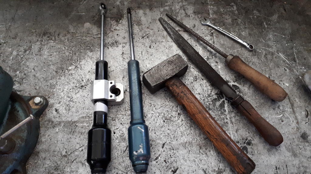

inzwischen hab ich ihn raus, es ist genau wie vorne ein leicht modifizierter lenkungsdämpfer
vom vw käfer cabrio, gibts neu überall zu kaufen,

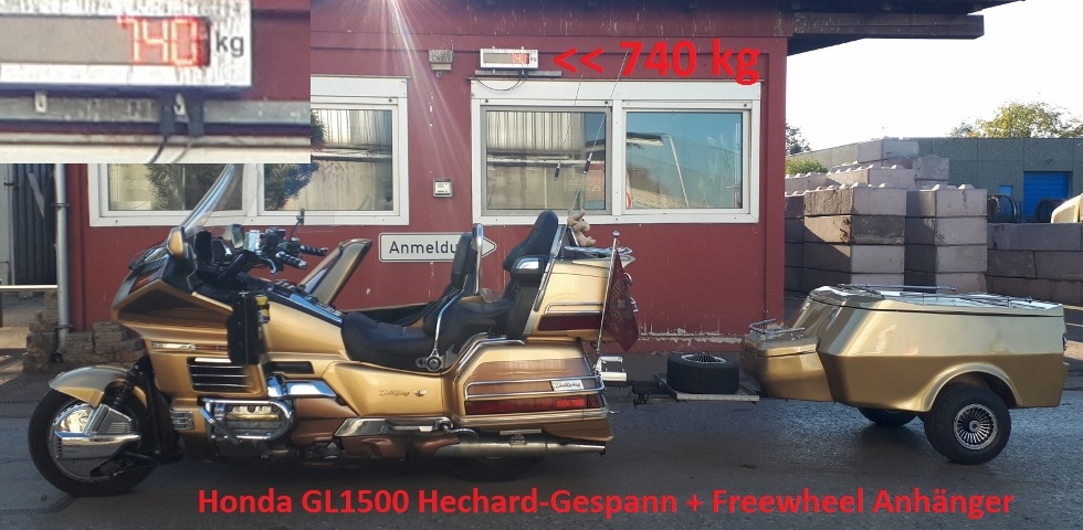

endlich ergab sich mal ne möglichkeit auf ne amtlich geeichte waage zu fahren, das ergebniss hat mich doch
dann sehr überrascht, ich hätte viel weniger gedacht...
alles leer, nichts an bord, auch tank fast leer !
