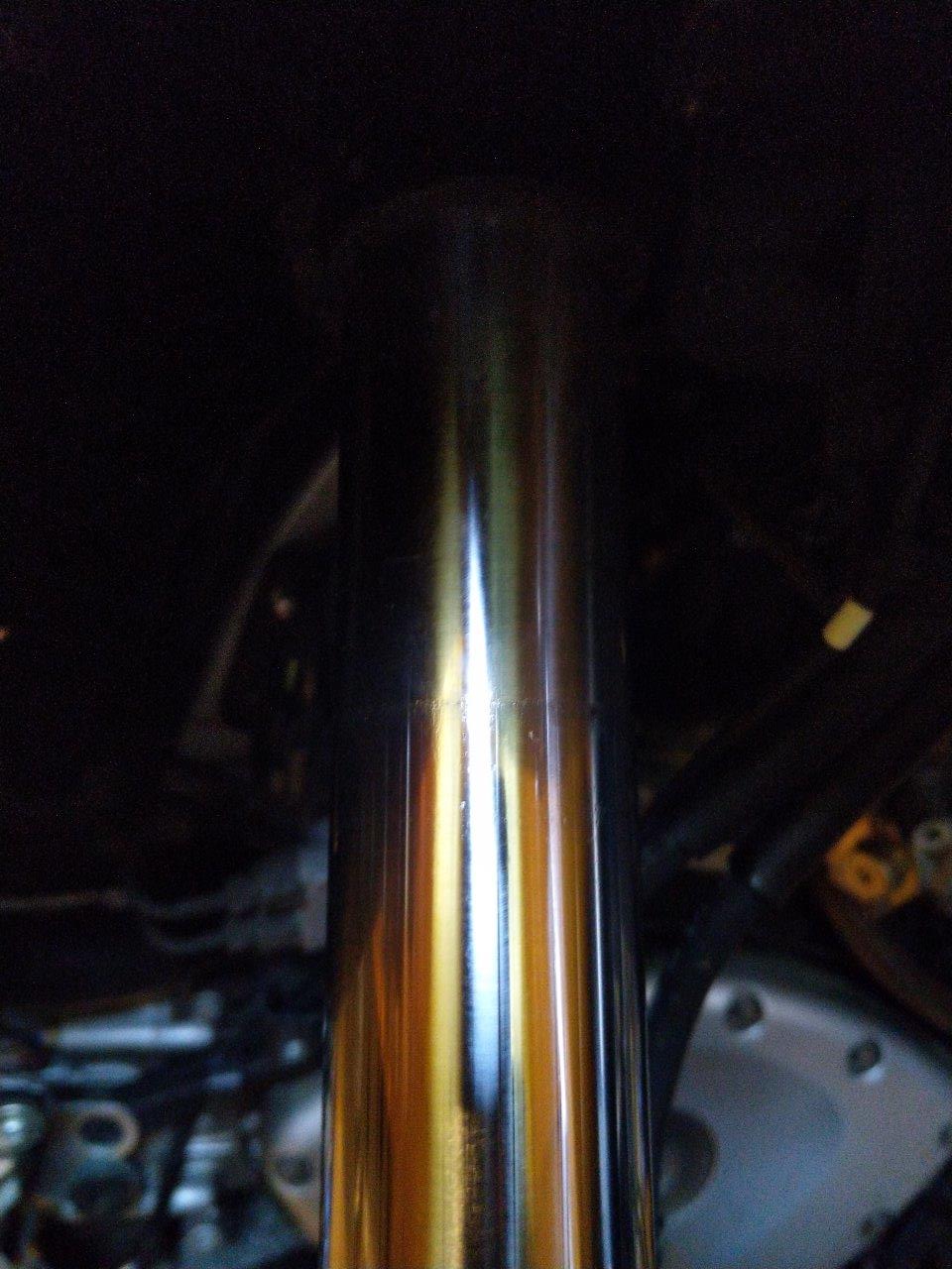

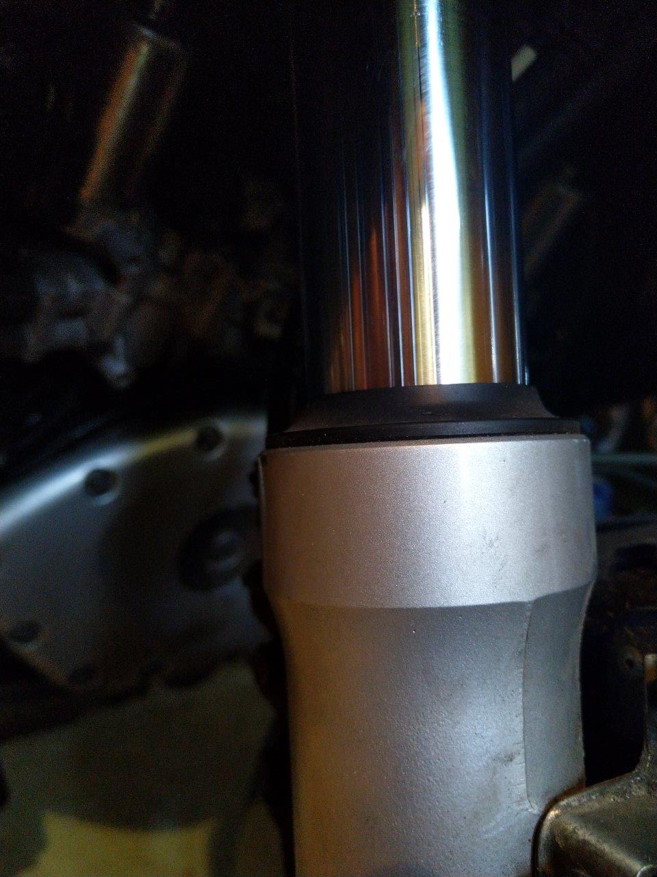

habe mir grade meine Gabelstandrohre angesehen.
Da sind zumindest optisch senkrechte Riefen drin zu erkennen. Mit dem Fingernagel jedoch nicht tastbar.
Außerdem scheint etwas Flüssigkeit von der Staubmanschette nach oben gedrückt und dort angesammelt worden sein. Da ist der waagerechte"Rand", wie man im zweiten Bild oben am Ende der senkrechten Riefen erkennt.
Dabei wurde die Gabel erst vor knapp 2 Jahren bei Honda Franz vom Vorbesitzer reparieren lassen. Rechnung ebenfalls in der Anlage.
Wo kommen die Riefen her? Das hatte ich bisher noch bei keinem Motorrad.
Momentan sifft die Gabel noch nicht.

Da würde ich an deiner Stelle die Gabel auf jeden Fall mal zerlegen und die Simmerringe tauschen. Eventuell auch die Gleitbuchsen (wenn schon mal alles offen ist). Wenn wirklich keine Riefen in den Standrohren sind, dann diese gut säubern.
Sobald es wärmer wird und ich wieder in die Garage kann, werde ich meine Gabel auch zerlegen. Natürlich wird alles dokumentiert und später wieder als Anleitung zusammengefasst.

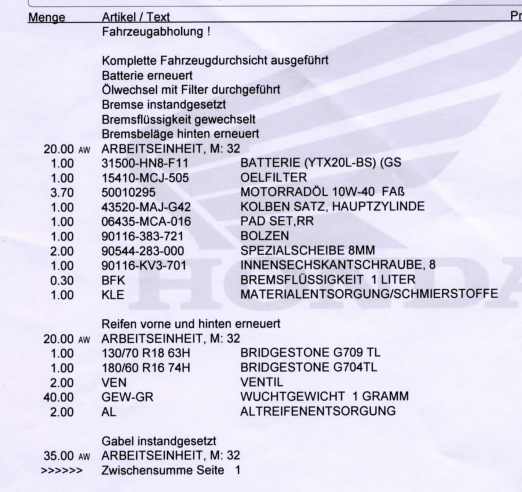

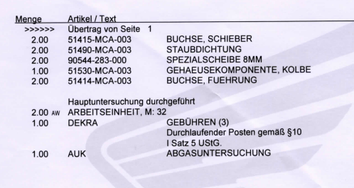

Was mit etwas verunsichert ist, dass erst vor 12.000 km (wie ich das oben in der Rechnung lese) die - 51415-MCA-003 Buchse Schieber (Nr.16)
- 51414-MCA-003 Buchse Führung (Nr.15)
- 51490-MCA-003 Dichtungsset bestehend aus Staubdichtung, Simmering, Sprengring (Nr.26)
- 51530-MCA-003 Kolben (für Antidive?) (Nr.31)
https://www.bike-parts-honda.de/thumbs/h/motog/13MCA111/IMGE/930_930/GABEL-VORNE-Honda-MOTO-1800-GOLD-WING-2002-GL1800A2-F__1100.jpg
alle gewechselt wurden. 12.000km halte finde ich etwas wenig für die Dichtringe.
Vor allem - wie kommen die Riefen da rein. Oder die waren schon vor der letzten Reparatur drin, da ja dort auch die Buchsen getauscht wurden, falls die für die Führung der Rohre verantwortlich sind...
Falls dem so ist, dann sollte ich evt. die Gabelstandrohre doch neu verchromen lassen...
Oder die Simmeringe sind noch dicht und das Öl an den Standohren (waagerechter Rand) nicht der Rede Wert.
Was meint Ihr?

Ganz schwer aus der Ferne zu sagen. Alles ist möglich!
Die Buchsen falsch eingesetzt und dadurch haben die Standrohre Riefen bekommen.
Simmerringe erneut undicht, weil falsch eingesetzt
Riefen sind keine Riefen sondern nur Spiegelungen oder Dreck
und und und
Ausbauen und nachschauen. Alles andere ist Wahrsagen - und meine Glaskugel ist gerade zur Reinigung lachen
Sollten die Standrohre wirklich Riefen haben, dann kommst du mit neu verchromen nicht weit. Erstens sind die nicht verchromt und zweitens würdest du mit neu verchromen keine Riefen auffüllen. Höchsten mal mit ganz feinem Sandpapier versuchen. Da gibt es auch eine Video zu - habe ich irgendwann mal in YouTube gesehen. Das Problem ist nur, das wenn du Material abträgst, das dann die Simmerringe nicht mehr abdichten. Falls es wirklich Riefen sind, dann kommst du an neue Standrohre (oder gebrauchte vom Holländer) nicht dran vorbei.
Aber wie gesagt: Von der Ferne aus ganz schwierig.

Die Bilder könnten auch auf eine Fehlerhafte Montage hindeuten.
Habe so was ähnliches mal gesehen, da hat einer seine Gabel selbst repariert und die obere Führungsbuchse anscheinend verkanntet. So wie er mir erzählte hat er die Buchse mit flachen Klötzen geführt am Standrohr dann mit etwas stärkeren Schlägen eingetrieben. Das Material war im oberen Bereich etwas gestaucht und das führte dann zu solchen Polierspuren am Standrohr.
Diese sind wenn keine Vertiefung oder Kratzer spürbar nur ein optisches Problem, Standrohre sind in Regel Hartverchromt.
Wenn aber hier bei der Montage schon gepfuscht wurde kann davon ausgegangen werden das die Simmeringe beim Einbau auch beschädigt wurden.
Klopf doch die Staubkappe mal nach oben weg und schau ob auf dem Simmering sich Öl angesammelt hat. Geht im Eingebauten Zustand auch.
Ich würde aber trotzdem den Händler der die Reparatur der Gabel durchgeführt hatte kontaktieren, evtl. kann man ja mit ihm diesbezüglich reden.
Eine richtig überholte Gabel sollte schon länger dicht sein wenn alles richtig gemacht wurde und keine äußeren Beschädigungen sichtbar.
Habe bestimmt schon mehr als 50 Gabeln überholt, am Standrohr rumpolieren bringt oft nur kurzzeitige Besserung.
