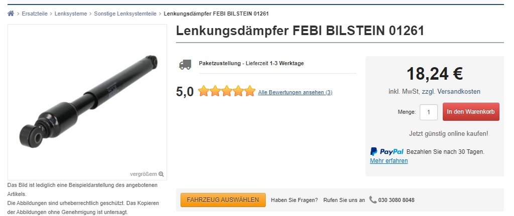

Bei mir ist heute morgen der Lenkungsdämpfer eingefroren (ok es hatte -10°)
Was ist das für einer? ich finde keine Bezeichnung oder Nummer.

#4  13.02.23, 09:26:21
wenn man sich länger damit beschäftigt findet man raus dass das der orginal lenkungsdämpfer
vom vw-käfer-cabrio ist...
und den gibt es günstig:

#8  13.02.23, 13:40:58
nach einem unfall war bremsflüssigkeit drüber gelaufen...und die löst bekanntlich
sehr gut lack ab, darunter fand ich die orginal teilenummer.
mit länger meinte ich dass ich seit nunmehr 40 jahren gespann fahre.
