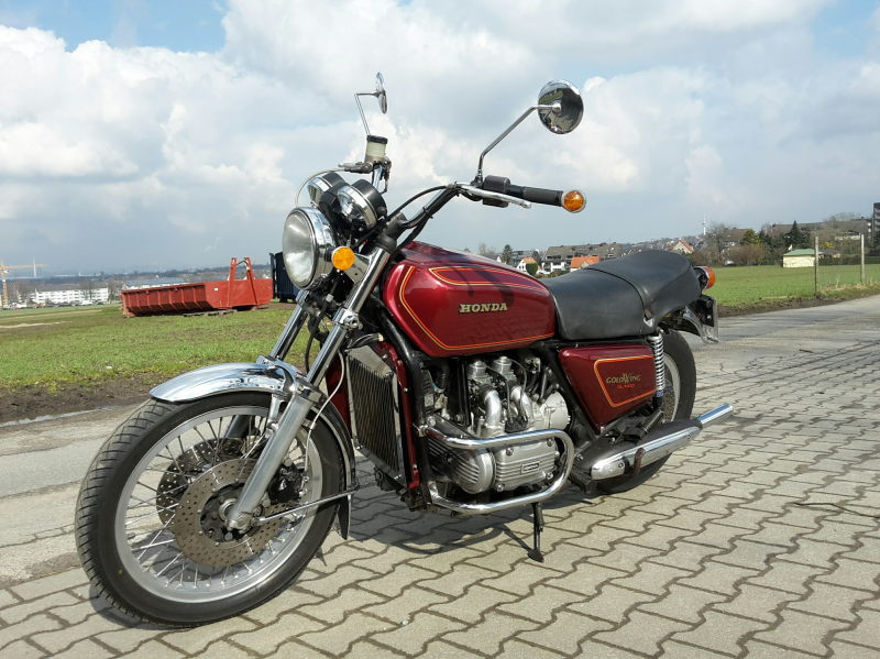

Heute mal die Saison 2016 eröffnet und das Eisenfass ums Eck gejagt .
War zwar n bissl frisch , aber egal .
#150  06.03.16, 13:38:09
Schönes Moped. Aber wie in allen deinen Beiträgen, kann ich deine Bilder nicht vergrößern. Rechte Maustaste bringt nichts, da Bild in eigenem anzeigen nicht hinterlegt ist. Karl-Heinz hat schon mal beschrieben, wie du die Bilder einstellen kannst, damit es für alle einfacher wird.
Gruß und nochmals Gratulation zu deiner Arbeit.
Zappa
