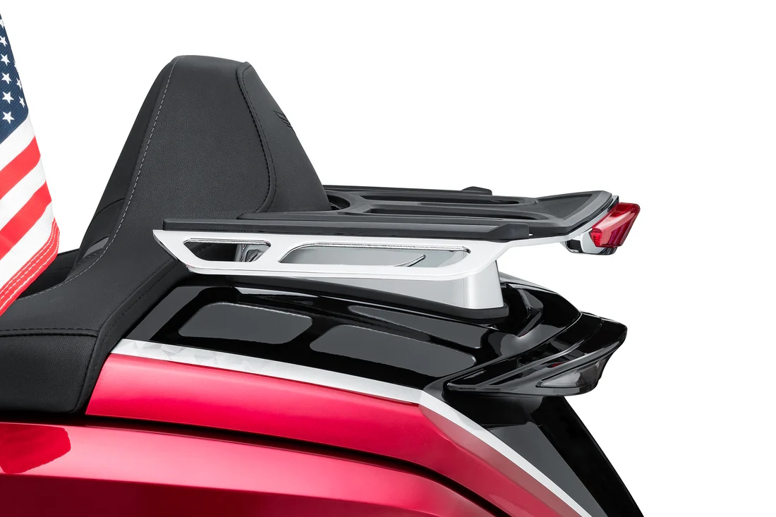

Kommt meiner Meinung auch bissel auf den Träger an was ich dem zutraue. Der original Träger hat 4 Aufnahmepunkte im Topcasedeckel die mir doch etwas windig für größere Gewichte aussehen.
Eher nur als Deko geeignet.
Ich hätte Angst das da die Schrauben bei zuviel Gewicht den Deckel zerstören könnten.

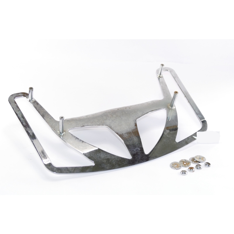

Den Träger den ich verwende hat große Auflageflächen wo das Gewicht besser verteilt wird.
Hab bei der letzten großen Tour vorher gewogen und hatte knapp 10 kg in der Topcase Tasche.
Im Topcase selbst nur Kleinkram. Pannenset und son Kram freuen Verzurrt nur am Träger. Vorsichtiges öffnen des Topcase war auch kein Problem.
4.000 km ohne Probleme.
Das linke Bild ist nicht der original Träger zeigt aber das Prinzip.

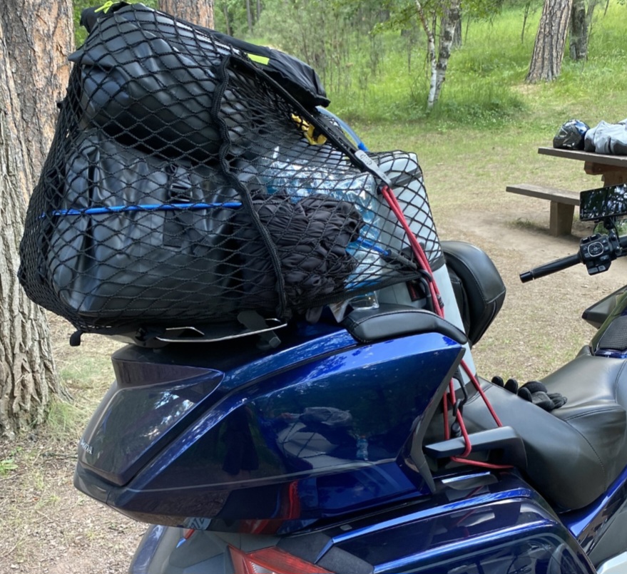

Ich hatte auf meiner Pan European auch einen Gepäck-Träger auf dem Topcase.
Habe dort für unsere Spanien-Portugal Reise (4500 Km) auch einen Seesack darauf gelegt. Ich habe diesen aber mit Spannsetgurten am Topcase fixiert. War mir zu unsicher, da auch nur mit 4 relativ kleinen Schrauben befestigt.

Es gab doch bei der 15er so eine Art " Unterlegscheiben " um die Last des Trägers besser zu verteilen - größere Auflagefläche für das TC.

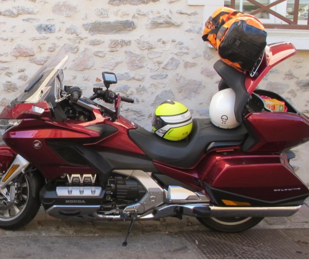

Wäre interessant, was die beiden Herren auf die Frage geantwortet hätten:
#10  05.12.24, 12:15:34
@ gravonv:
geschockt wenn ich mir diese skurrile Konstruktion ansehe, dann bin ich doch irgendwie froh, dass ich einen Anhänger habe... lachen lachen zwinkern
Wie fährt sich das denn, wenn der Schwerpunkt soweit oben und hinten ist?
Ist das nicht gefühlt sehr wackelig?

@gravnov
Diese Bilder geben mir wieder Hoffnung... lachen

Hier einmal ein Link zu den sogenannten Sternscheiben, die eine verbesserte Gewichtsverteilung auf den Topcasedeckel ermöglichen sollen:
Link
